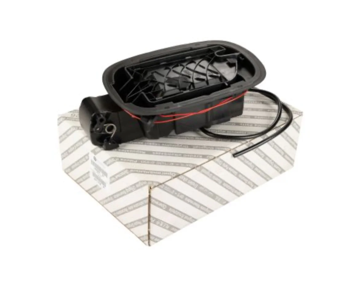

Salve
Ho notato che il tappo del serbatoio rifornimento non mi si blocca a vettura chiusa. In qualsiasi stato sia l'auto, aperta o chiusa, riesco ad aprire il portello. Cosa potrebbe essere? Grazie mille in anticipo
Potrebbe essersi rotto il piccolo motore elettrico che lo aziona. Eventualmente la sostituzione è semplice e non costa tantissimo. Che anno è il tuo Stelvio?
2020, da dove si smonta?grazie
Va sostituito questo:
