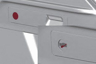

Riporto dal LUM :
APERTURA DI EMERGENZA
SPORTELLO COMBUSTIBILE
(ove presente)
In caso di mancato sblocco dello
sportello del combustibile, dovuto
ad eventuali anomalie del sistema
elettrico di sblocco, è possibile sbloccare
manualmente lo sportello combustibile,
agendo su un cordino ubicato sul lato
destro del baule, sul fianchetto in
corrispondenza dello sportello del
combustibile.
Procedere come segue:
agendo dall'interno del bagagliaio
rimuovere il tappo di protezione sul lato
destro e tirare la cordicella (1) fig. 263
per sbloccare la serratura dello sportello
combustibile
aprire lo sportello combustibile
premendo su di esso (vedere quanto
precedentemente descritto)
riposizionare correttamente la
cordicella ed il gancio all'interno della
loro sede
NOTA Qualora il rifornimento venga
effettuato sbloccando manualmente
lo sportello combustibile occorre
prestare particolare attenzione
all’operazione di rifornimento in quanto
potrebbero essere presenti dei reflussi
di combustibile.
Visualizza allegato 265871
Non fa distinzioni tra allestimenti e motorizzazioni

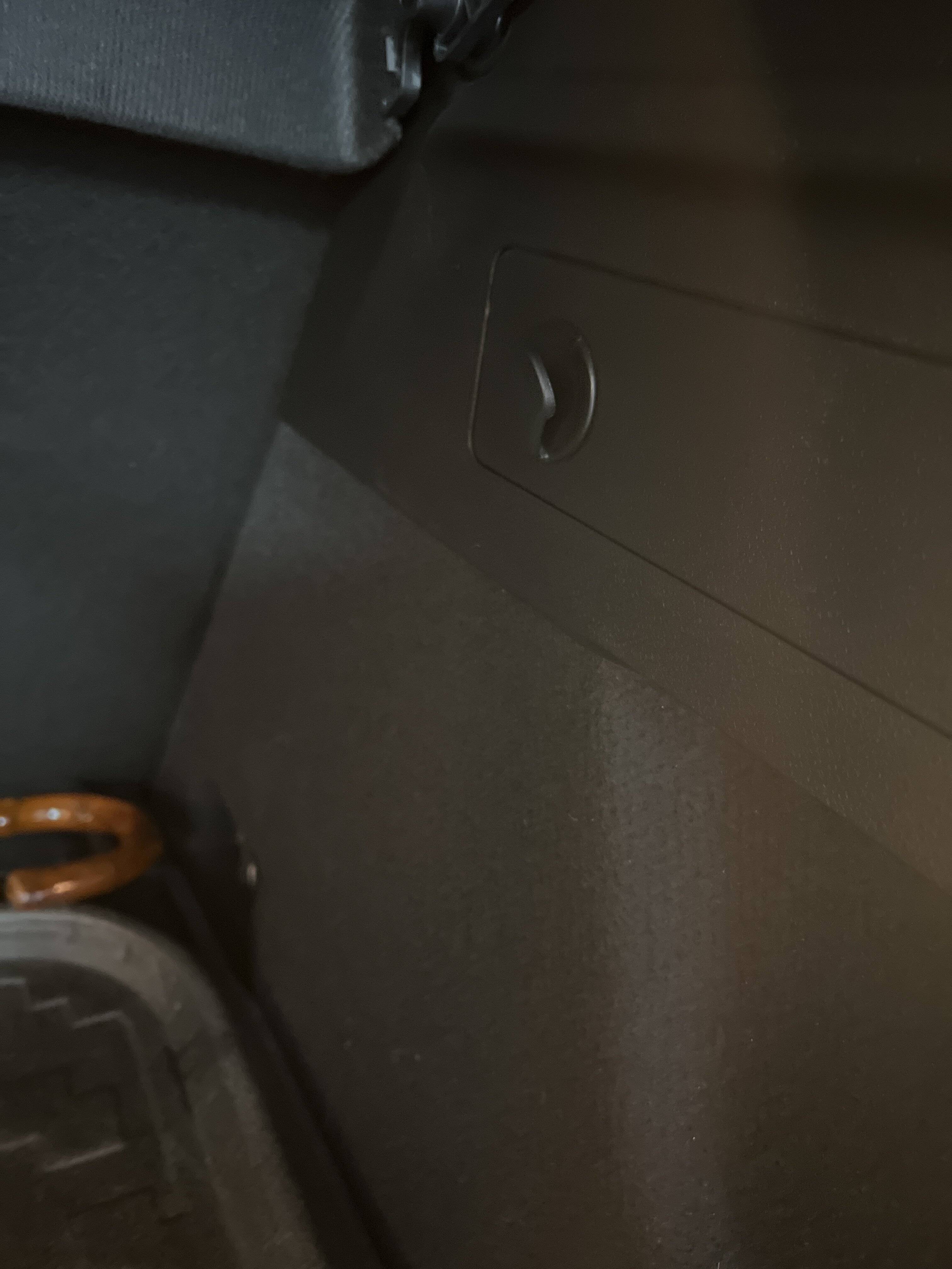

Ho controllato sulla mia plug in . Non si sblocca per nulla da quella maniglia , Martedì chiedo in occasione del tagliando
    756.5 KB · Visualizzazioni: 141
In effetti quello è solo uno dei vari gancetti per le borse della spesa...
Ma tanto sappiamo che il LUM...lascia il tempo che trova...
