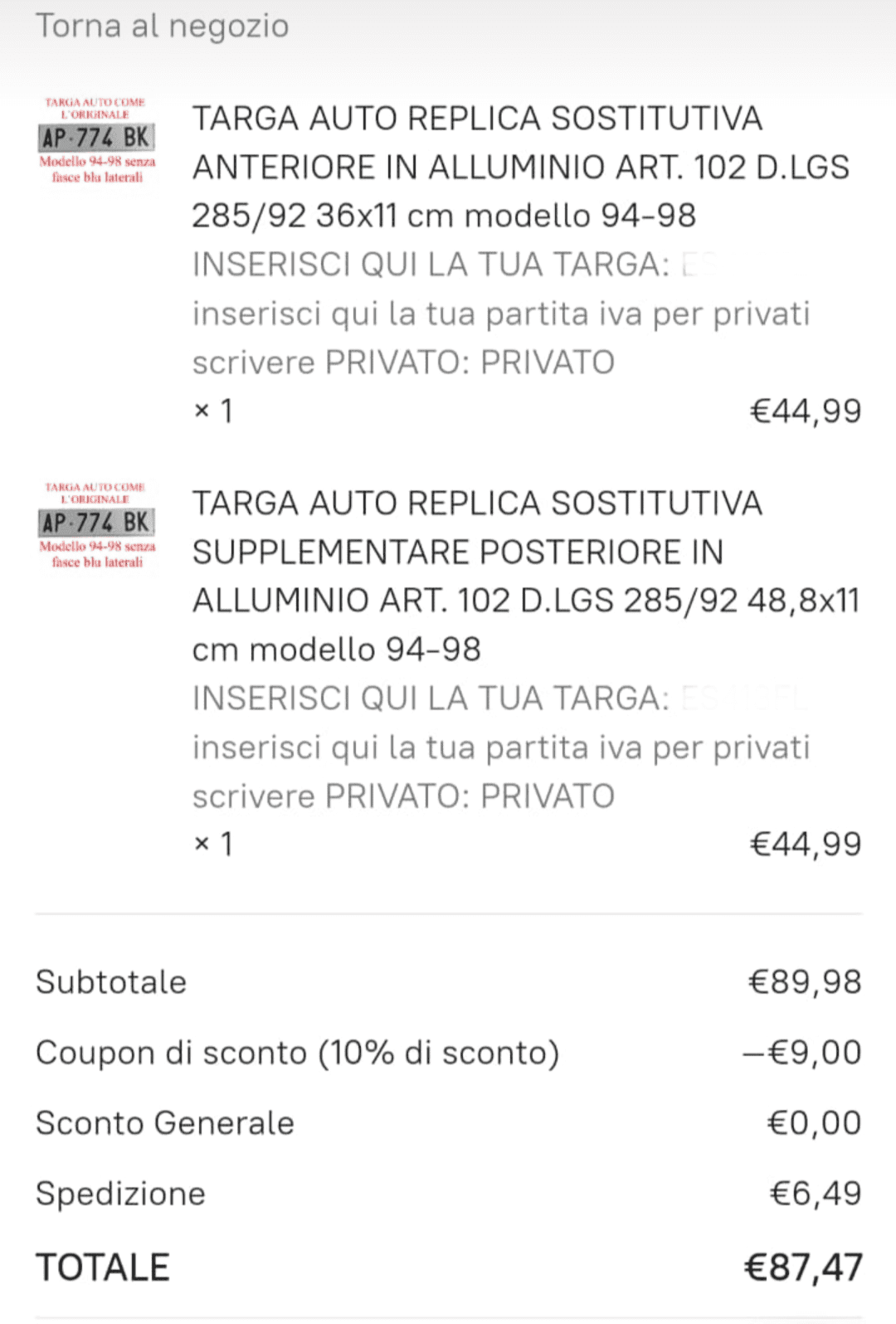

Le Vie del Signore sono infinite. Ti consiglio di dare un'occhiata a questo sito. Ne ho appena ordinate 2 coppie e altre due le avevo già acquistate anni addietro. PERFETTE
Visualizza allegato 259313
ciao, ma siamo sicuri che sia legale?
