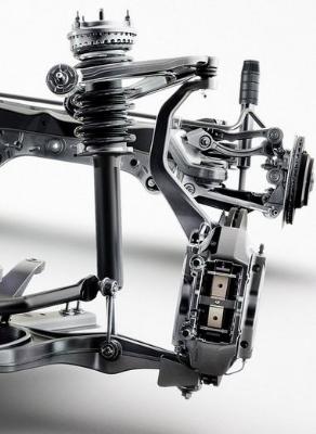

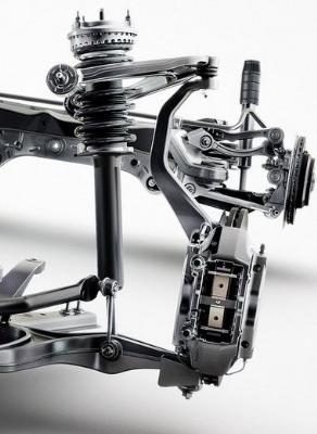

essendo tutto il motore e cambio nell'anteriore c'è maggiore peso alla fine però si ha un pò raggirato il problema con la sospensione anteriore a quadrilatero alto, ma con alla base un solo braccio che poi si sdoppia leggermente

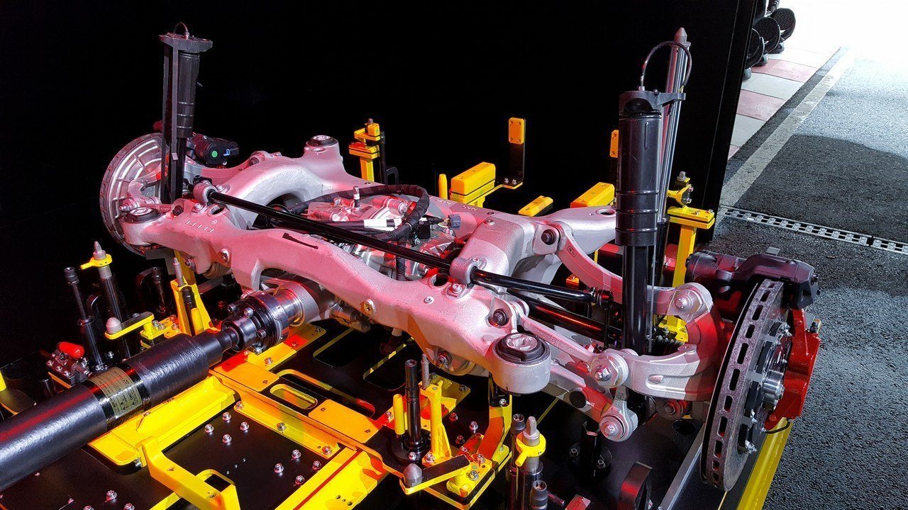

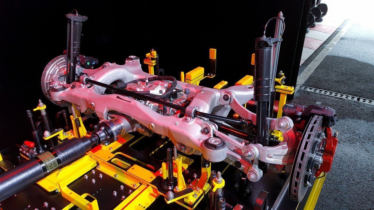

e questo il posteriore con dei Multilink.
Anche quì mentre l'auto fa del rollio in curva grazie a vari braccetti ricrea quelle lievi sterzate per garantire che non faccia imbardate (sbandate) un pò come avviene su tutte le berline Alfa Romeo a trazione anteriore.
Visualizza allegato 128178Visualizza allegato 128179

Non è corretta la foto..,Giulia all'anteriore ha 2 bracci inferiori su 2 perni diversi...il braccio superiore è unico ma si sdoppia in 2 perni diversi....
