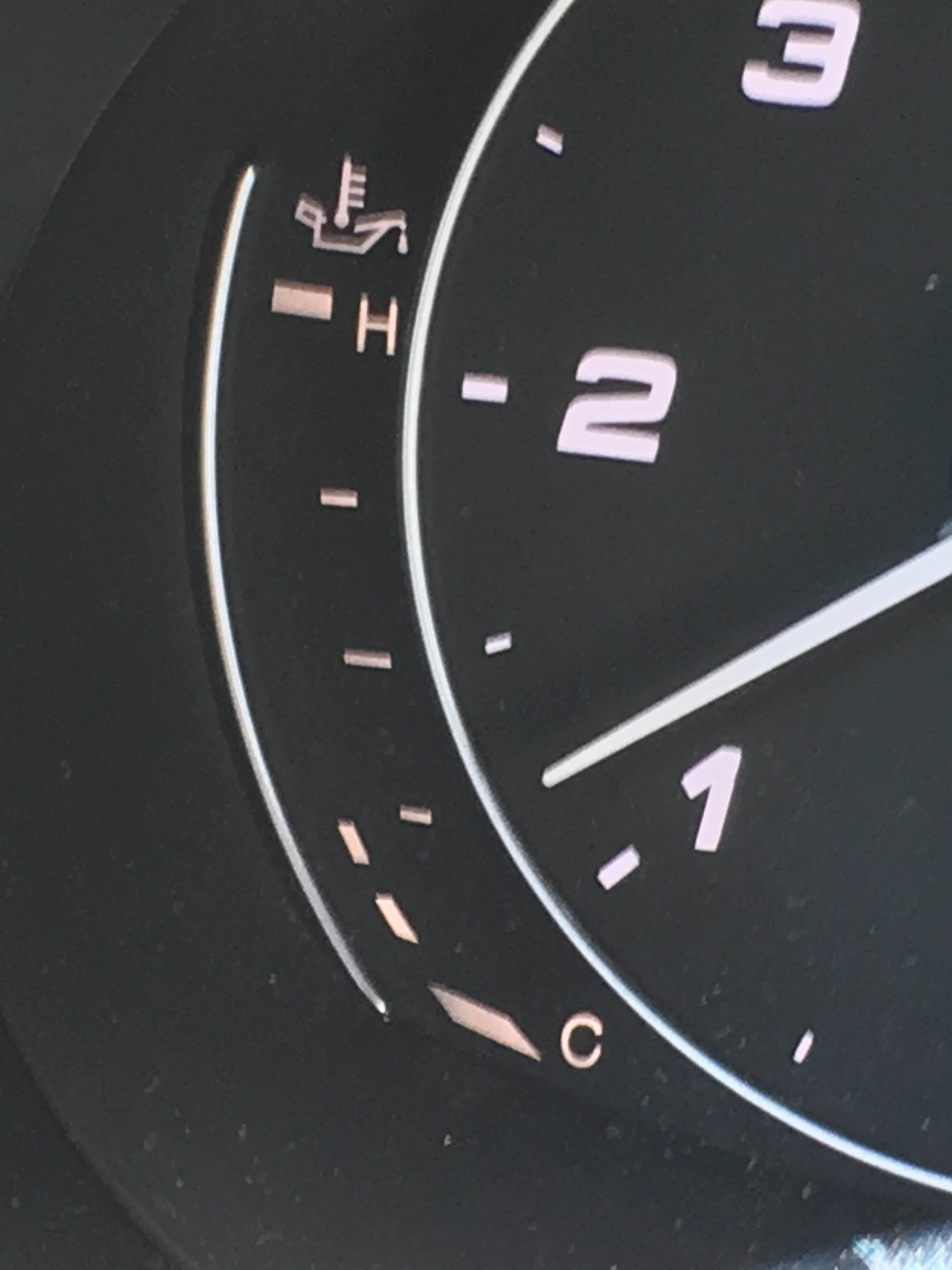

D137657D-2886-49B7-965E-C340127B3B37.jpeg Salve a tutti,la mia Stelvio con all’attivo 13000 km ha sempre mantenuto costante la temperatura dell’olio giá dopo pochi km dall’accensione,l’indicatore si stabilizzava sempre a metà o tutt’al più poco sopra anche in inverno con temperature rigide,da qualche giorno peró ho notato che l’indicatore non va oltre due tacche come da foto e considerando che siamo in estate con temperature superiori ai 30 gradi la cosa mi preoccupa un pochino,c’é qualcuno di voi che ha notato la stessa cosa?
L’unica è andare in officina e farsi fare un controllo. Certo è che è meglio basso che alto.
Fai controllare anche la temperatura acqua ed eventualmente la valvola termostatica
Reactions: Camionaro
Buonasera Caprone64
Hai per caso risolto il problema?
Anch io ho lo stesso preblema e la mia officina non va avanti.
Cosi de avresti una info per mi faresti un grande favore.
Grazie
Bastian
Mi spiace ma info non ne ho,c’é da dire comunque che é passato quasi un anno e 27k km ed il problema non si è più manifestato,é continuato per circa un mese e poi magicamente senza farci nulla é sparito,anche l’inverno scorso,seppur mite,la temp dell’olio era ok,ad esperienza mi viene da dirti di aspettare e vedere,se poi continua per lungo tempo falla vedere ma io comunque non ne farei una tragedia..
Reactions: kormrider
Ok, va bene
Cosi aspetto e spero che si risolve da solo :)
Grazie mille comunque
Nel caso è lo scambiatore di calore acqua / olio che si guasta.
