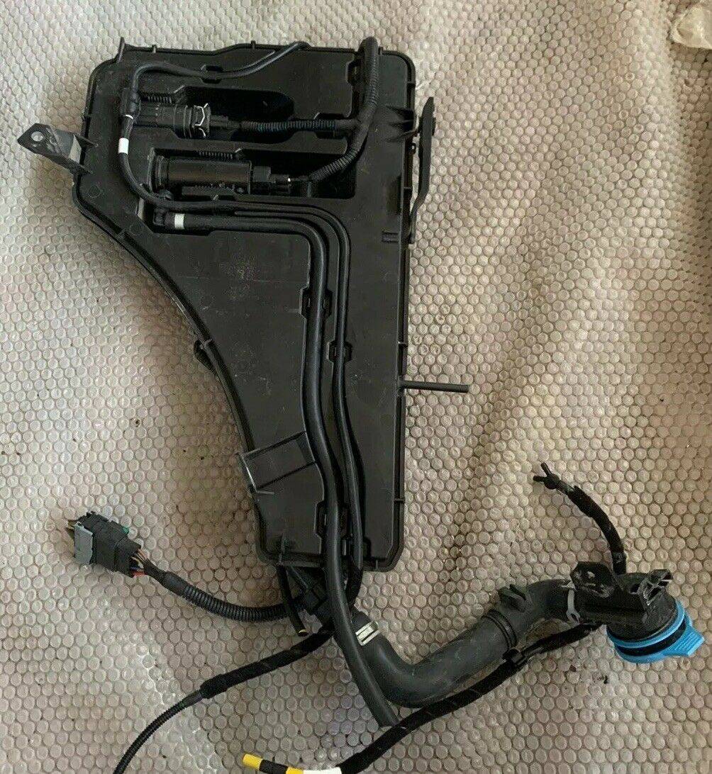

in genere la pompetta con i tubi sta sotto al serbatoio dell'acqua lava vetri
vedi parte alta della foto
Reazioni: Tonik833
Visualizza allegato 226737
Ok un po particolare come serbatoio nn si vedono bene i tubi nel senso spero che si possa ri agganciare magari poi fissare con una fascetta sennò per cambiare il tubicino devono smontare l'auto dal davanti passando penso per le guarnizioni o sotto le porte.. Nn ne ho idea domani mi sento con un amico carrozziere.
