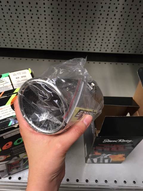

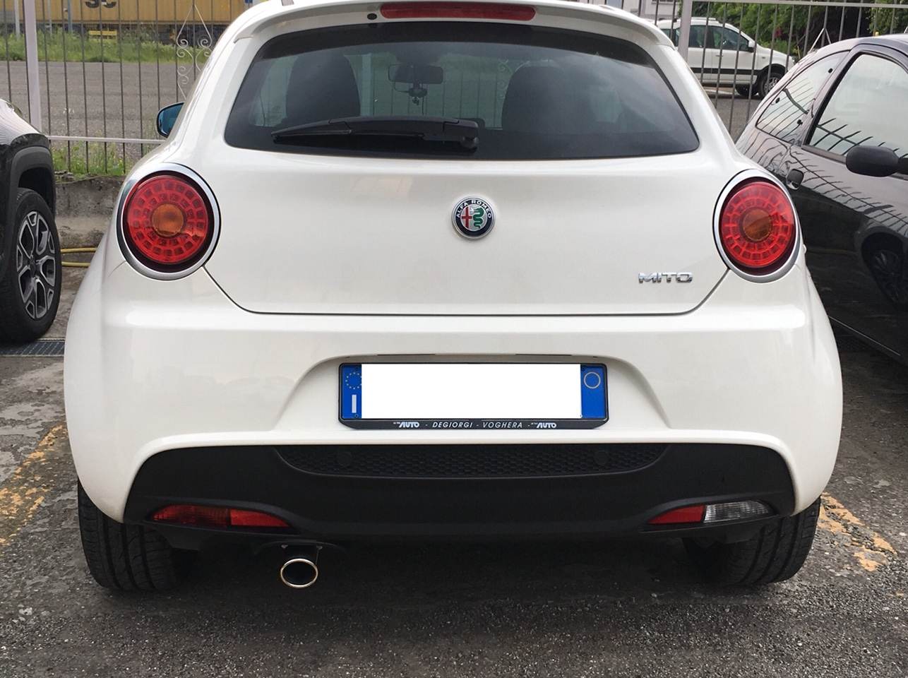

Da quando ho comprato la mia MiTo 1.3 km0 (modello 2016) ho in mente di montarle un terminalino cromato, dato che me l'hanno venduta senza quel piccolo tocco che le rende il posteriore, a mio parere, molto più sexy. :p
Sono diventata matta nel riuscire a trovarne uno che le calzasse (il terminale della marmitta ha diametro 6.5cm), ma la scorsa settimana un miracolo mi è venuto incontro da Norauto.
Ho trovato infatti un terminalino di diametro 7cm della SimoniRacing scontato.
Inutile dire che l'ho comprato al volo. :rolleyes:
Per montarlo però mi sono resa conto che bisognerebbe tagliare un pezzetto del terminale di uscita della marmitta, solo per evitare che si noti all'interno del cromato che le aggiungerei.
In settimana spero di riuscire ad andare dal meccanico di fiducia che mi ha già assicurato un aiuto per il montaggio.
Vi mosterò i progressi e il risultato :D

@None ci avevo pensato, solo che il terminalino che ho comprato ha un foglio forato all’interno che si noterebbe se venisse coperto dall’originale...
#5
Volevi dire "non" si noterebbe?
Considera che col tempo non si noterebbe comunque.
Sì scusami, la tastiera mi mangia le parole [emoji28]
In effetti con il particolato del diesel lo annerirebbe...

Ho notato che il terminale ha la rete bucherellata avverti un leggero cambio di sound in accelerazione? [emoji1]
In realtà ho dovuto montarlo proprio completamente sopra il terminale originale della marmitta, quindi il cambio di sound non ci sarebbe nemmeno se fosse un turbobenza [emoji28]
Purtroppo non posso pretendere molti suoni da un 1.3 [emoji23]
Non si vede molto dalla foto... Più tardi ne farò una più ravvicinata
Reazioni: Alfixedda
#10
Io invece l'ho montato un po' lontano dalla rete perché lo spazio lo permetteva e non fuoriusciva troppo dal paraurti. La mia è un benzina 1.8 ma non ho sentito un gran ché [emoji28]
