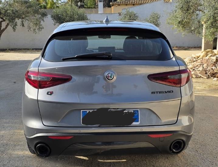

Bsera, ho notato che nella mia stelvio come in foto il terminale di scarico dx...è più dentro di quello sinistro...come si può mofificare?
    63.6 KB · Visualizzazioni: 109
È stato urtato. La Giulia ha una paratia se anche lo Stelvio è così, basta toglierla e avrai accesso al fissaggio del terminale.
La paratia sarebbe quella nera nel mio caso che si trova al centro dei 2 scarichi? È difficile da togliere?
Non è difficile da togliere, ma se non hai un po’ di conoscenza e manualità, è meglio se ti fai aiutare
