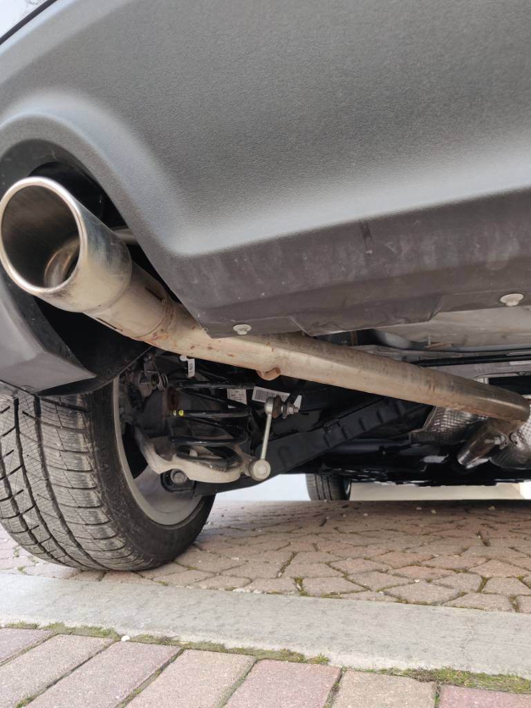

Anche io vorrei migliorarlo rimanendo nelle normative ...ma con un scarico cosi...cosa cambio ? 120 del 2018

Credo solo finale puoi cambiare ci sarà solo quello dopo il dpf credo

Cambierà qualcosa il suono ?

Si qualcosa si se studiato bene qualcosa suonerà ma non credere che sia come benzina sarà molto diverso... i motori ormai sono tt turbo e anche se metti un tubo dritto sentì molto il fischio della turbina un bel suono lo fa un benzina aspirato ma ormai sono rari prima di spendere soldi prova a sentire se qualcuno lo ha messo e che rumore fa poi il dpf se non lo togli toglie il grosso del suono quindi poco si può fare secondo me se vuoi sentire come suona vai da un meccanico o togli lo scarico dopo il dpf e metti in moto e già sentirai che non cambia molto... per lavoro ho provato diesel con turbina libera e non suona bene per quello ti dico che non conviene poi ognuno fa come crede
