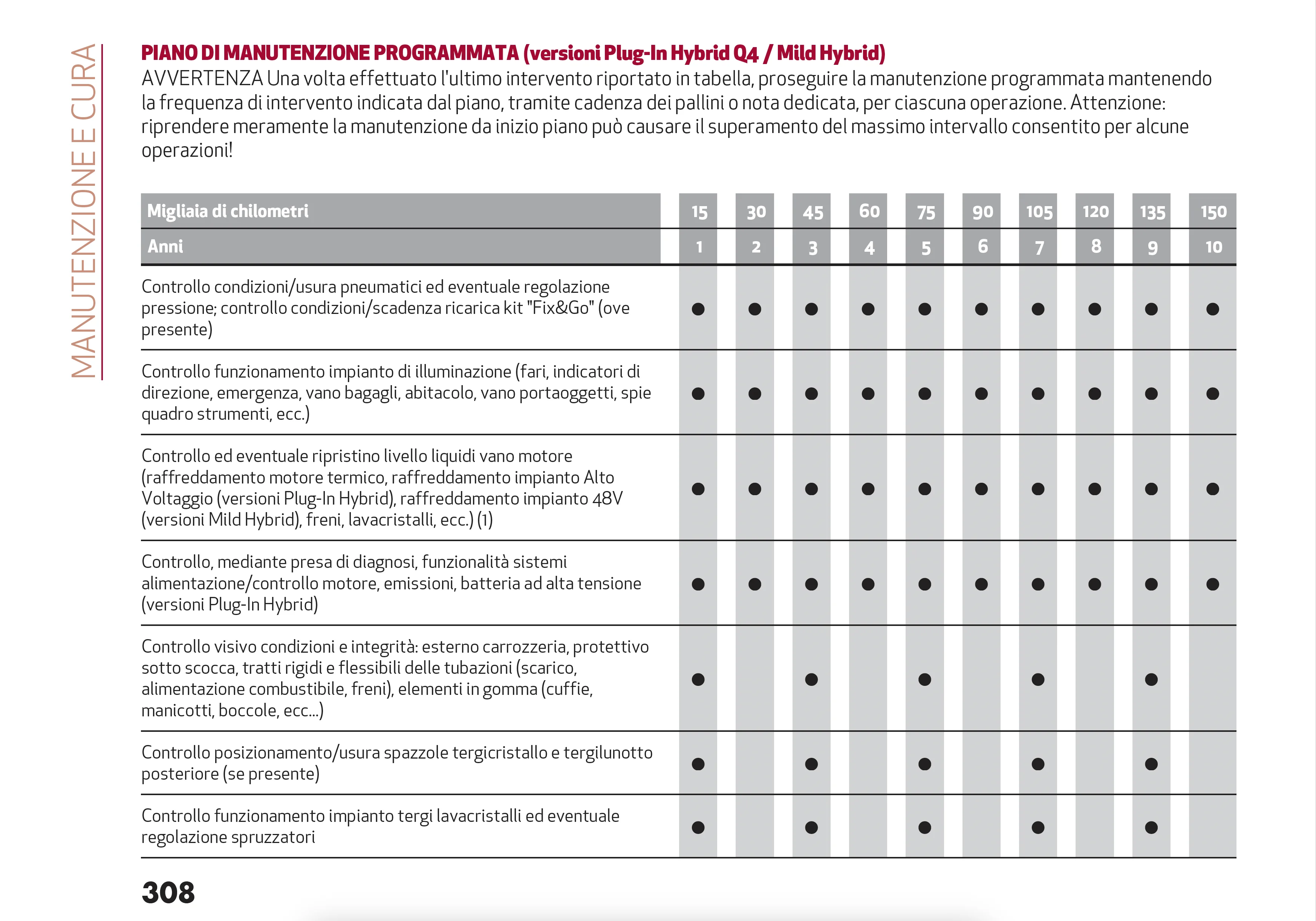

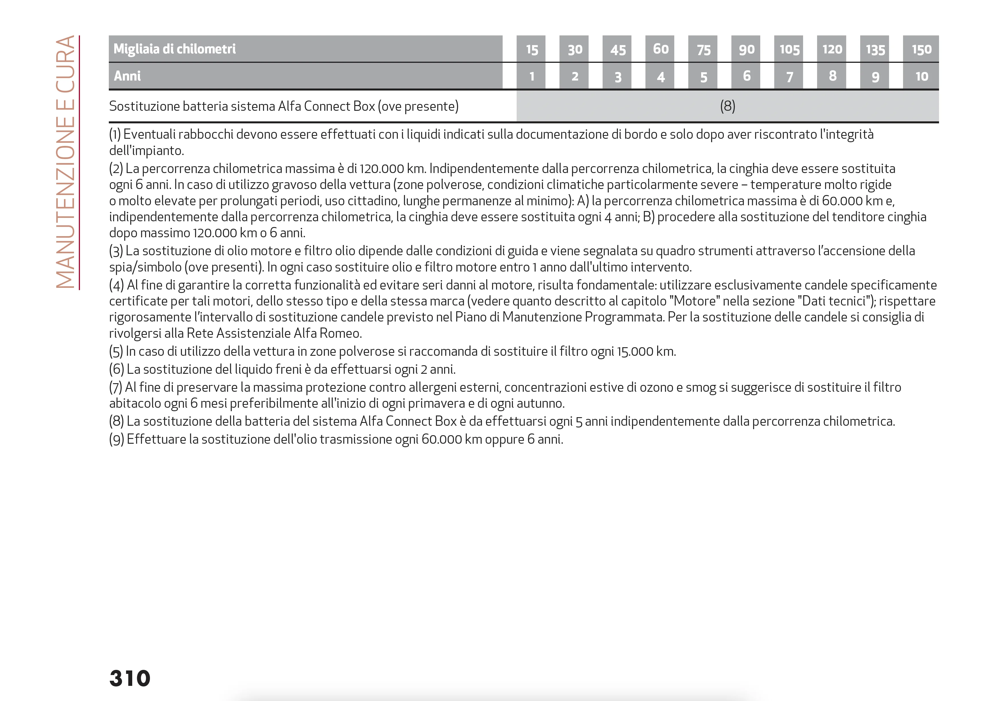

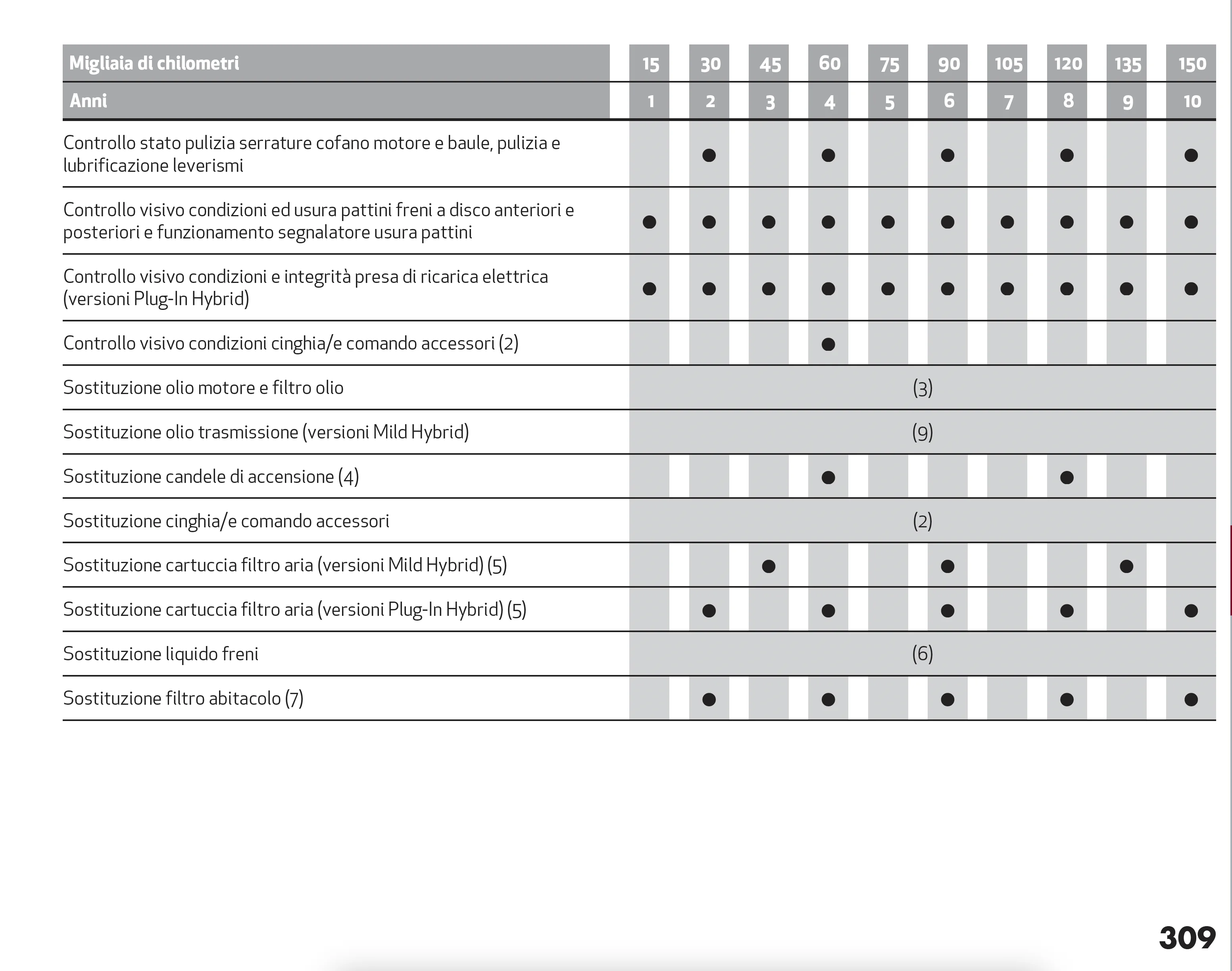

Venerdì la mia vettura (MHEV 160) sarà sottoposta al terzo tagliando: vi terrò aggiornati sui costi (ho esaurito il pacchetto dei tagliandi gratuiti) e sulla tipologia di interventi ma che dovrebbe seguire la seguente tabella.

Terzo tagliando eseguito con successo e grande soddisfazione; la vettura, dopo 36 mila km, è perfetta: gentilissimo il meccanico "senior" che mi è anche venuto a salutare dicendomi che raramente gli è capitato di lavorare su vetture così ben mantenute.
Mi hanno fatto anche una ulteriore verifica del tensionamento della catena che era ottimale.
Costo Euro 317,00 con in regalo anche numerosi gadget tra bombolette disinfettanti della genart, prodotti per la pulizia dei vetri, panni in microfibra vari e un protettivo per iniettori della Tunap (974) che mi hanno consigliato di usare dopo aver fatto un pieno e senza lasciare il serbatoio sotto la metà almeno per i successivi tre rifornimenti. Lo conoscete?

Ps. Confermo il cambio del liquido dei freni negli anni "pari"

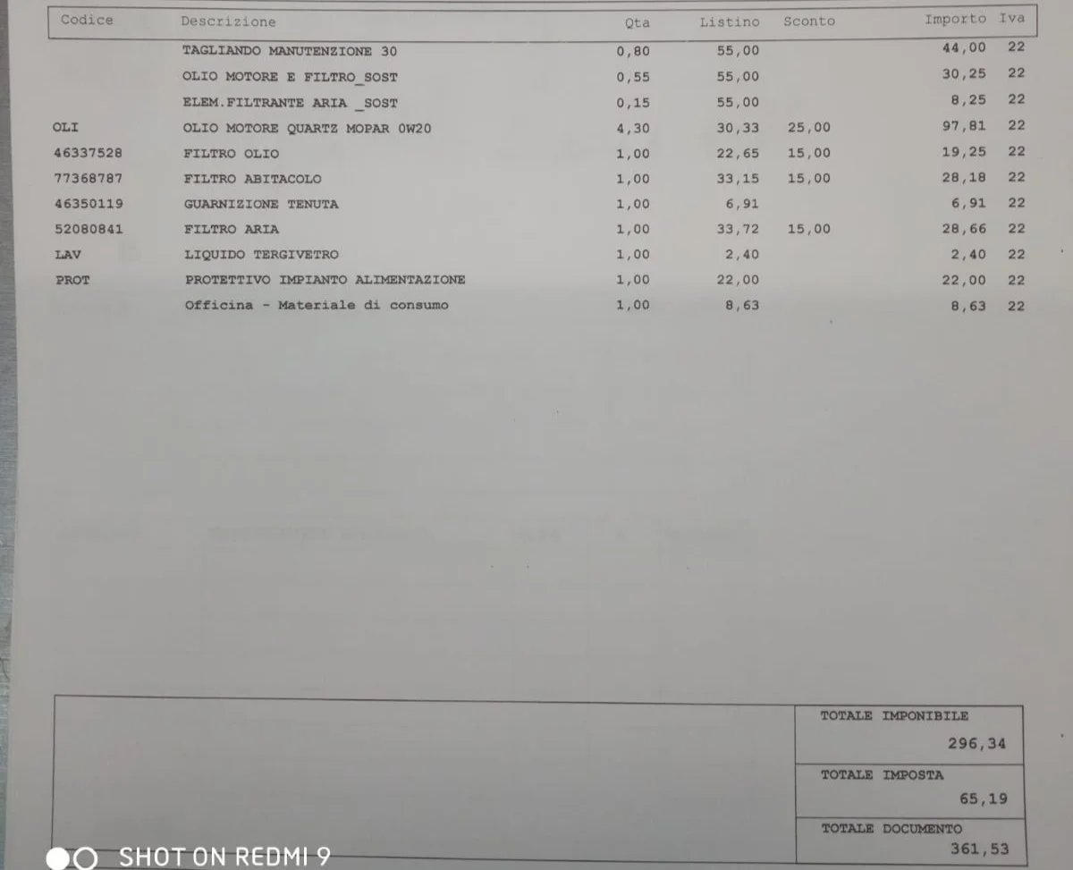

Preventivo appena ricevuto, terzo tagliando 160 mhev, 31k km percorsi, officina Alfa di Roma

Noto che da Br1Tonale la manodopera è a 55 Euro.
Da me, ho lasciato proprio stamattina la Tonale (diesel) per il primo tagliando, siamo a 75 Euro all'ora.
