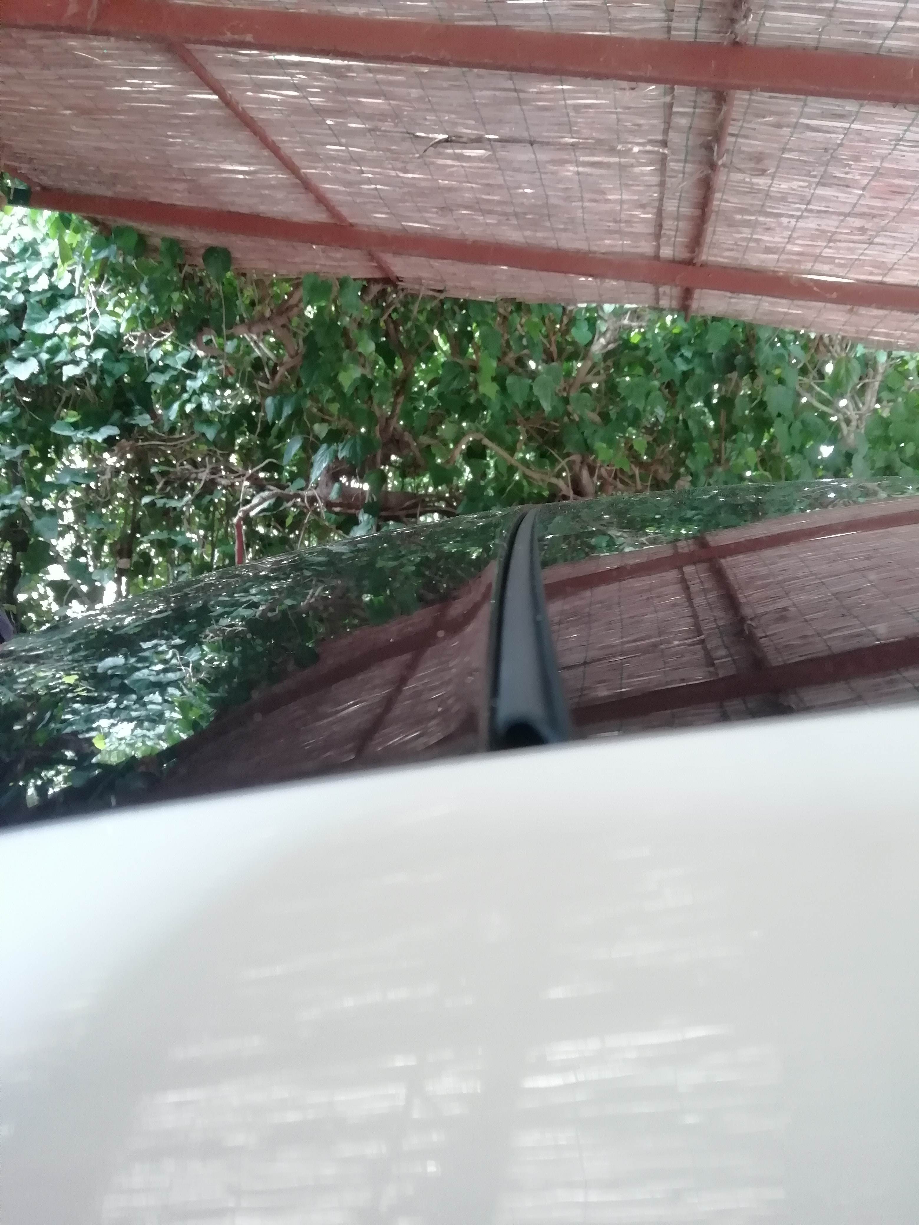

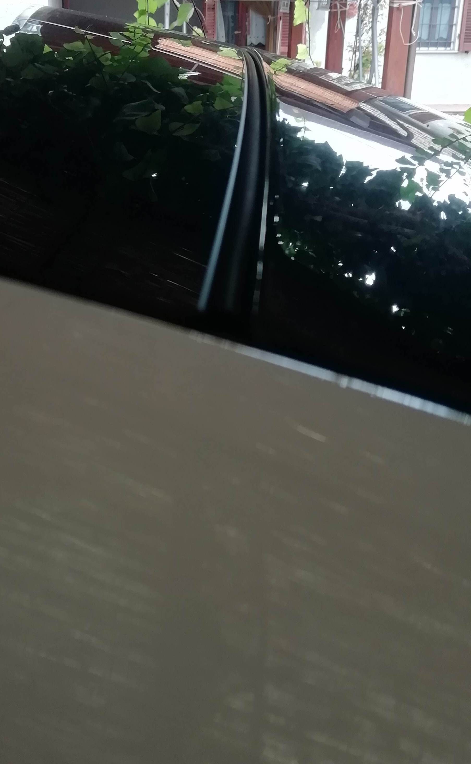

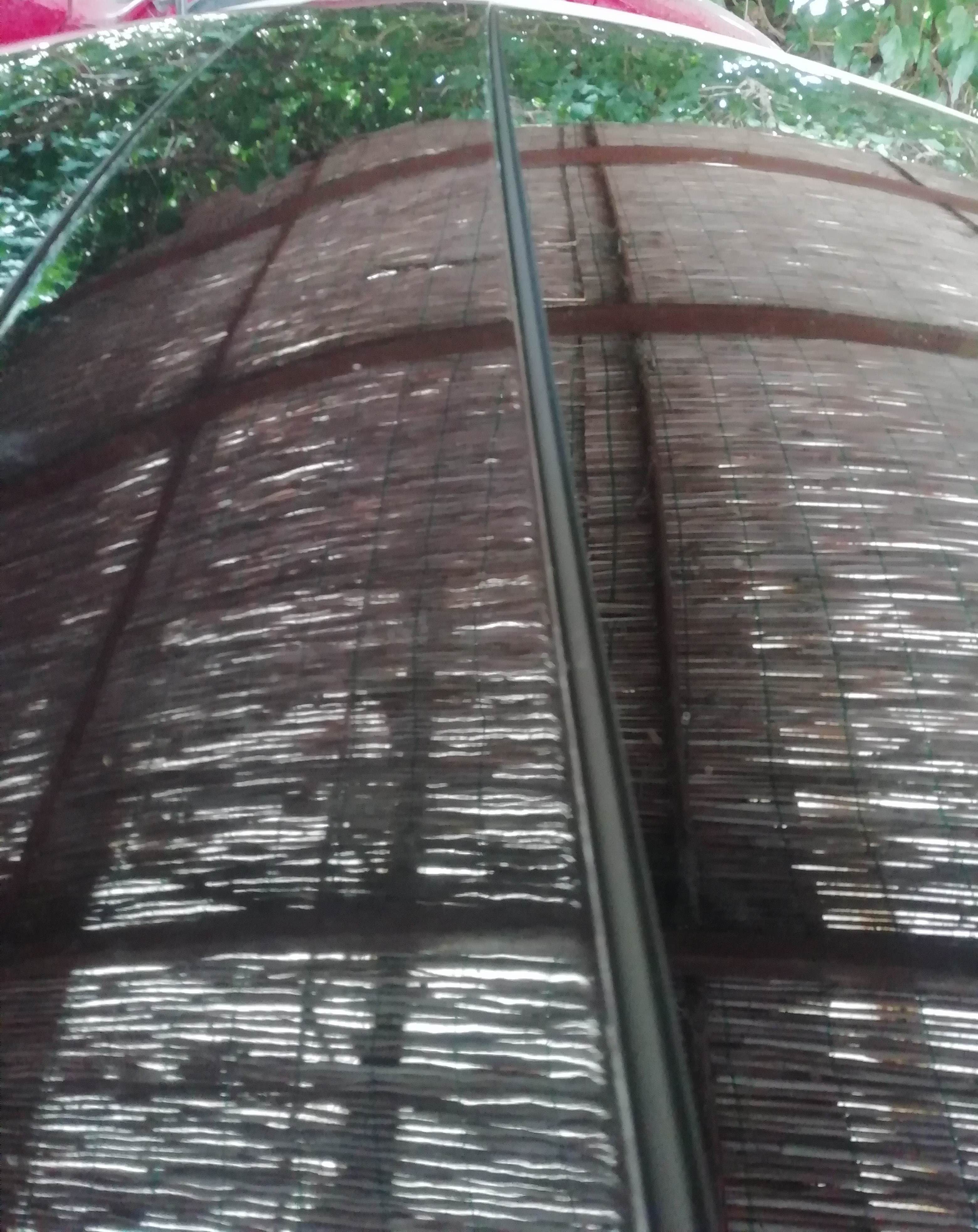

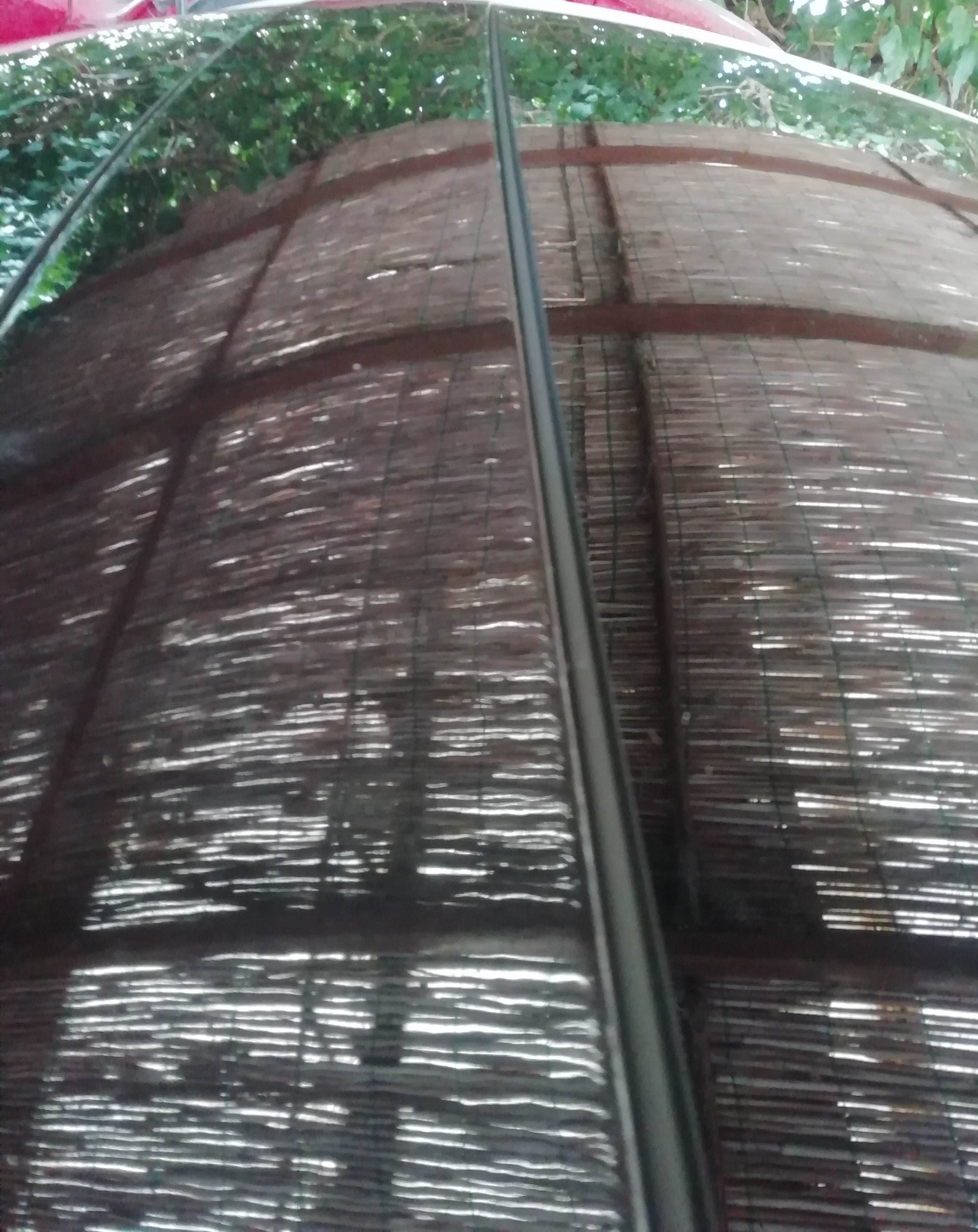

Riesumo la discussione dopo aver parlato con GPoint..sono indeciso se cercare di risolverlo da solo,o sbattermi per la garanzia (è 2 mesi che devono sostituirmi uno specchietto che si riempiva d'acqua,non oso pensare lo sbattimento per dimostrare che il fruscio c'è e non è solo frutto della mia immaginazione)..in quel caso vorrei capire dove reperire la guarnizione e come sostituirla(se basta staccare la vecchia e rimettere la nuova,o bisogna anche regolare il tetto)
COMUNQUE..voi che avete risolto il problema del tetto,vi posto le foto del mio,se potete confrontarlo e farmi sapere il vostro come sta ve ne sarei grato..:D

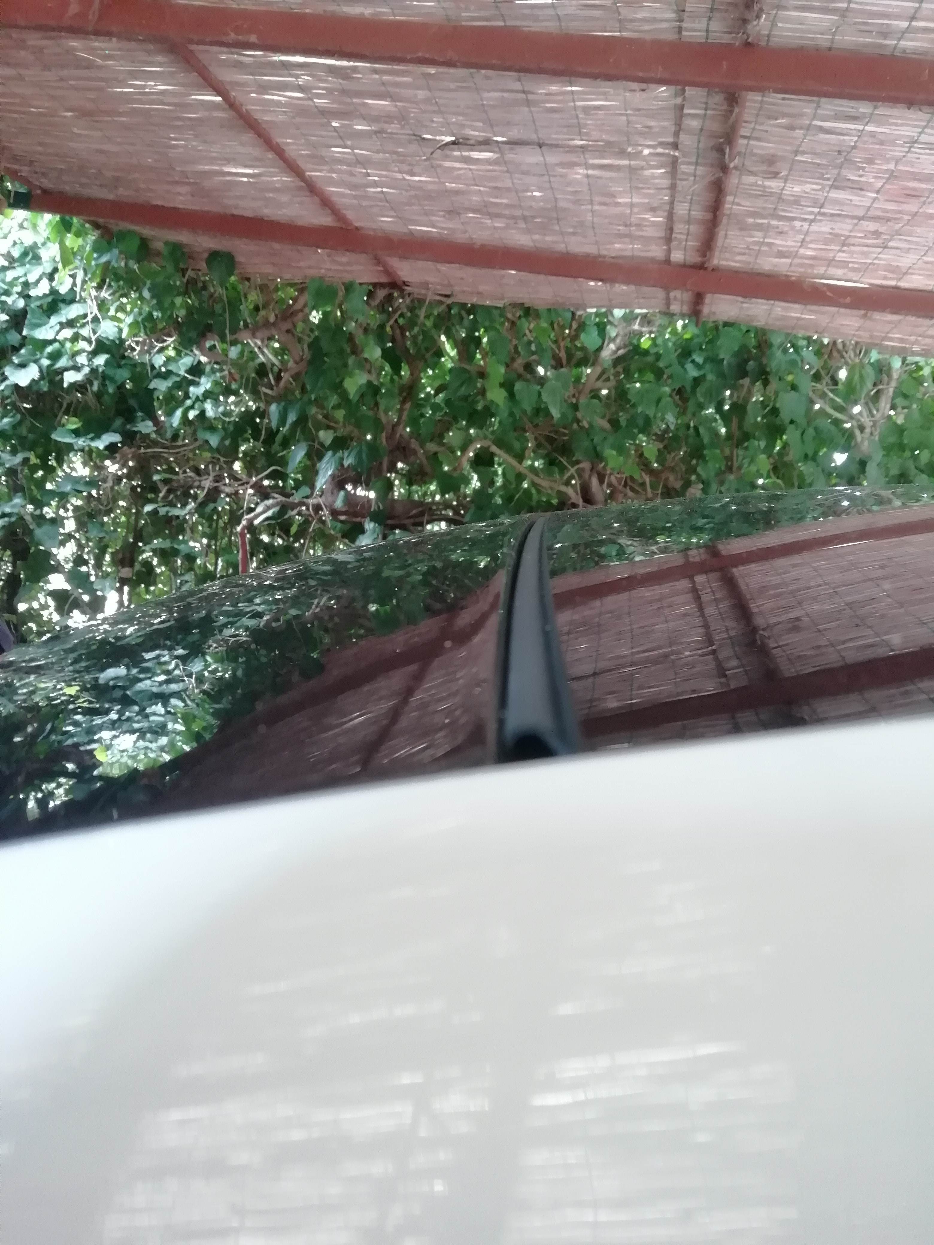

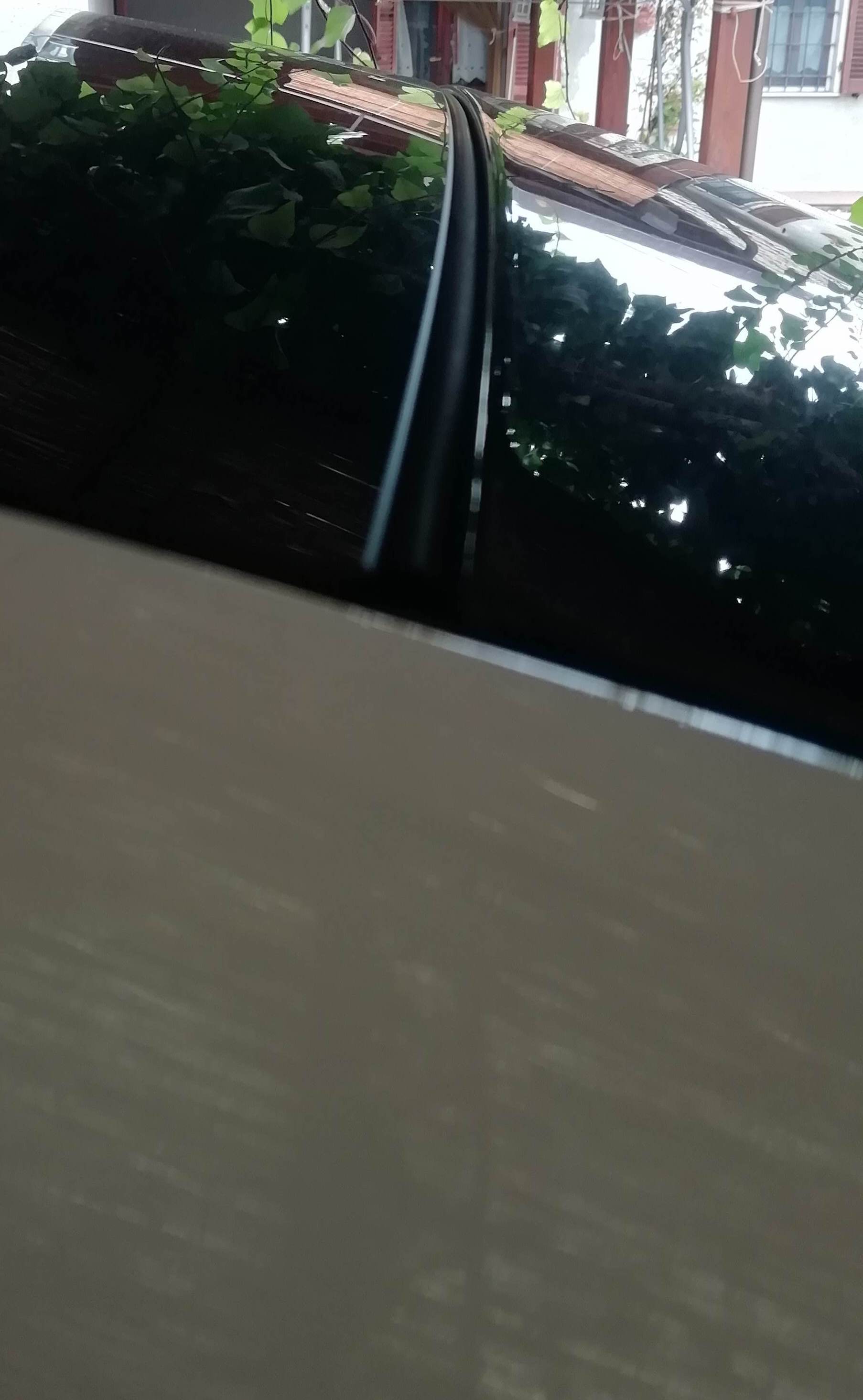

Visualizza allegato 214213 Visualizza allegato 214214 Visualizza allegato 214215
a occhio mi sembra troppo bassa la guarnizione nella parte centrale, credo ti debbano montare una guarnizione modificata

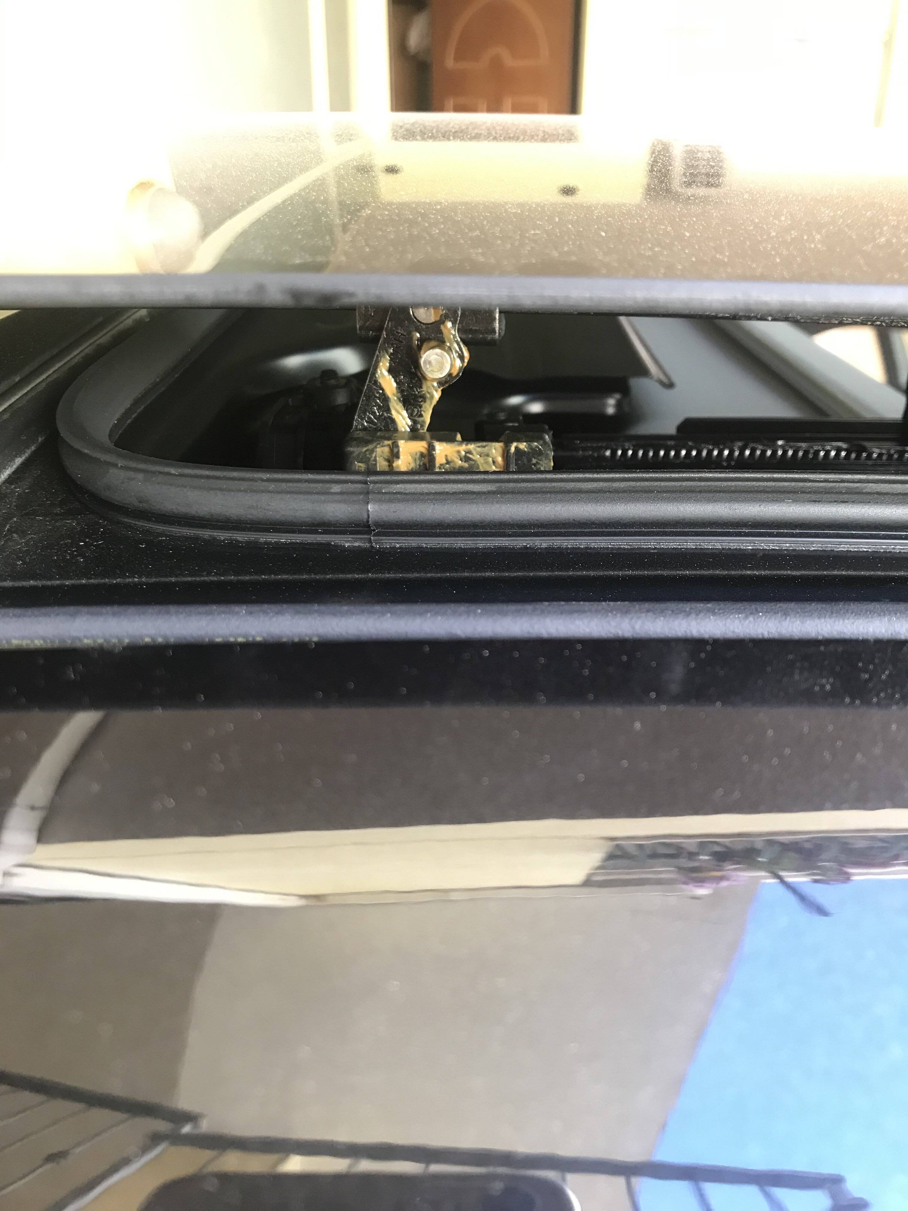

Ciao ragazzi, una informazione o aiuto.. stamattina il mio tetto dopo aver provato a chiudere la tendina si è bloccato.. non faceva più nulla.
Ho fatto la procedura di inizializzazione e nel mentre che il tetto aveva ripreso a funzionare ed era in fase di chiusura ho sentito uno “STAN”... adesso il tetto e la tendina funzionano ma il tetto non chiude più bene, resta la parte destra alzata.. fortunatamente è in garanzia.. a qualcuno è mai successo? Vedo che a differenza della parte sinistra ha un carrello che non scende
Esattamente questo è il pezzo che sale e scende principalmente per l’apertura a compasso ma non scende più
