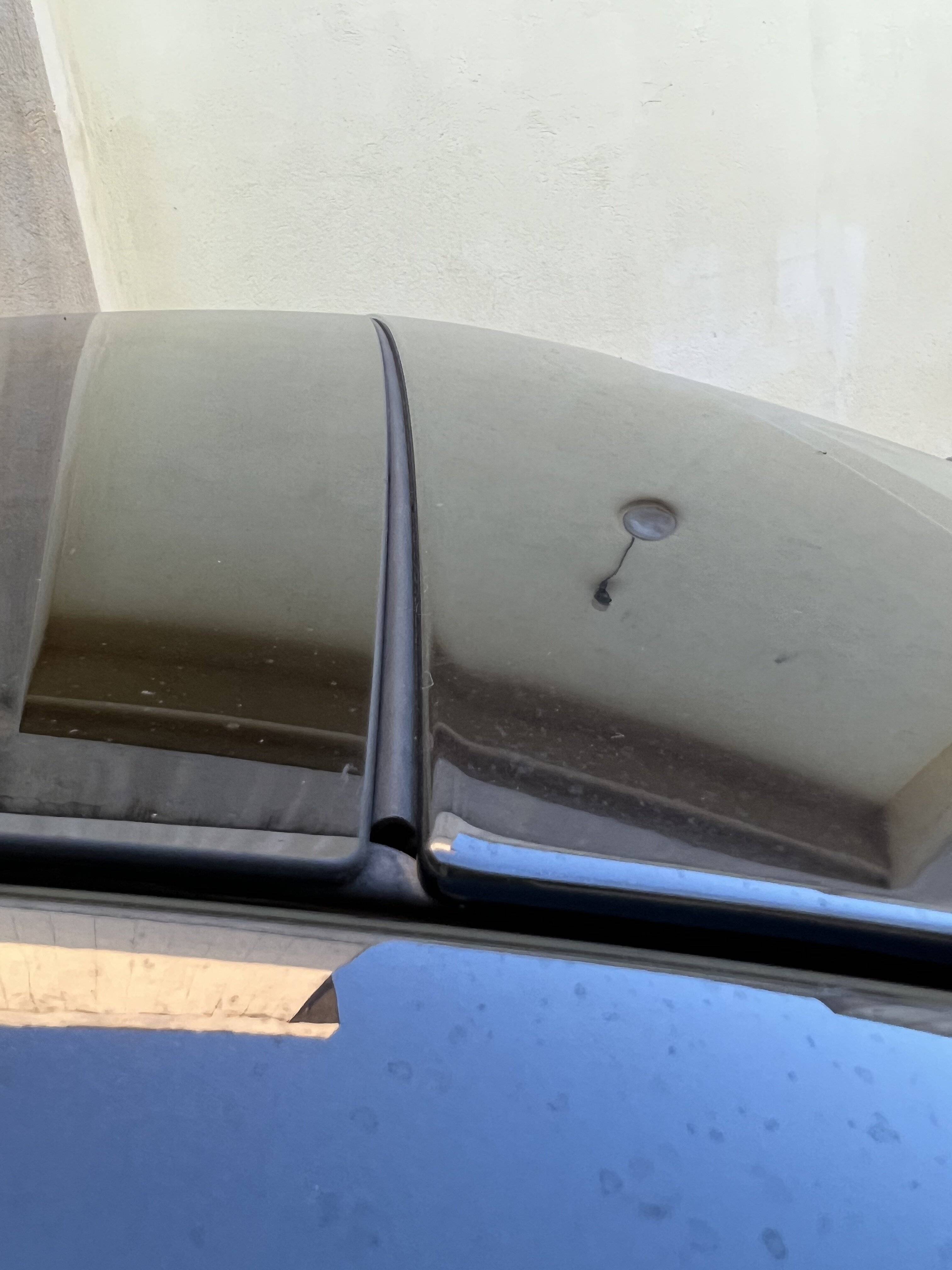

inoltre dopo che mi è stato riparato il tetto ha iniziato a fare un fruscio pazzesco ad alte velocità.
Ho trovato queste due guarnizioni laterali non allineate, sapete come dovrebbero stare?

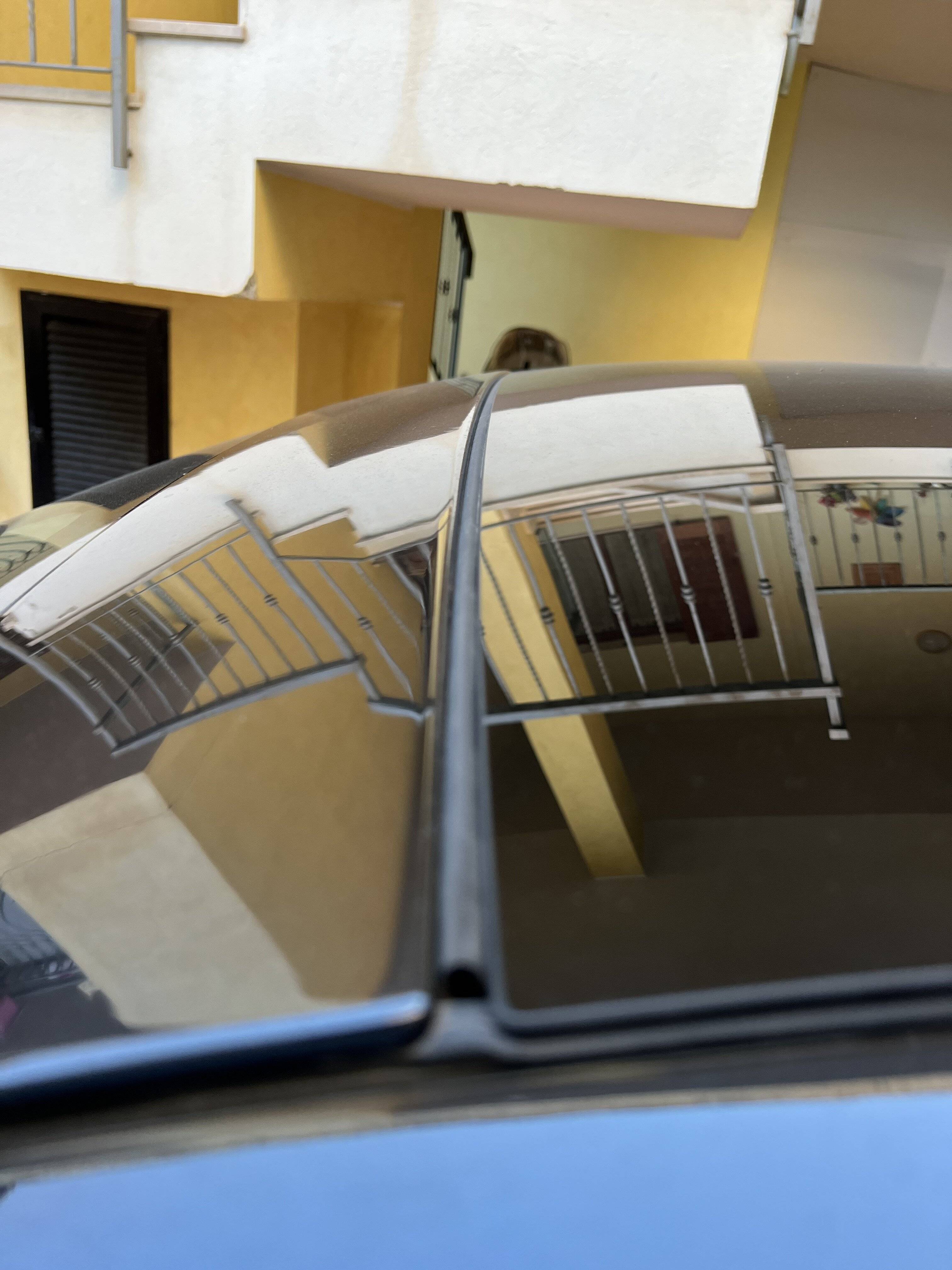

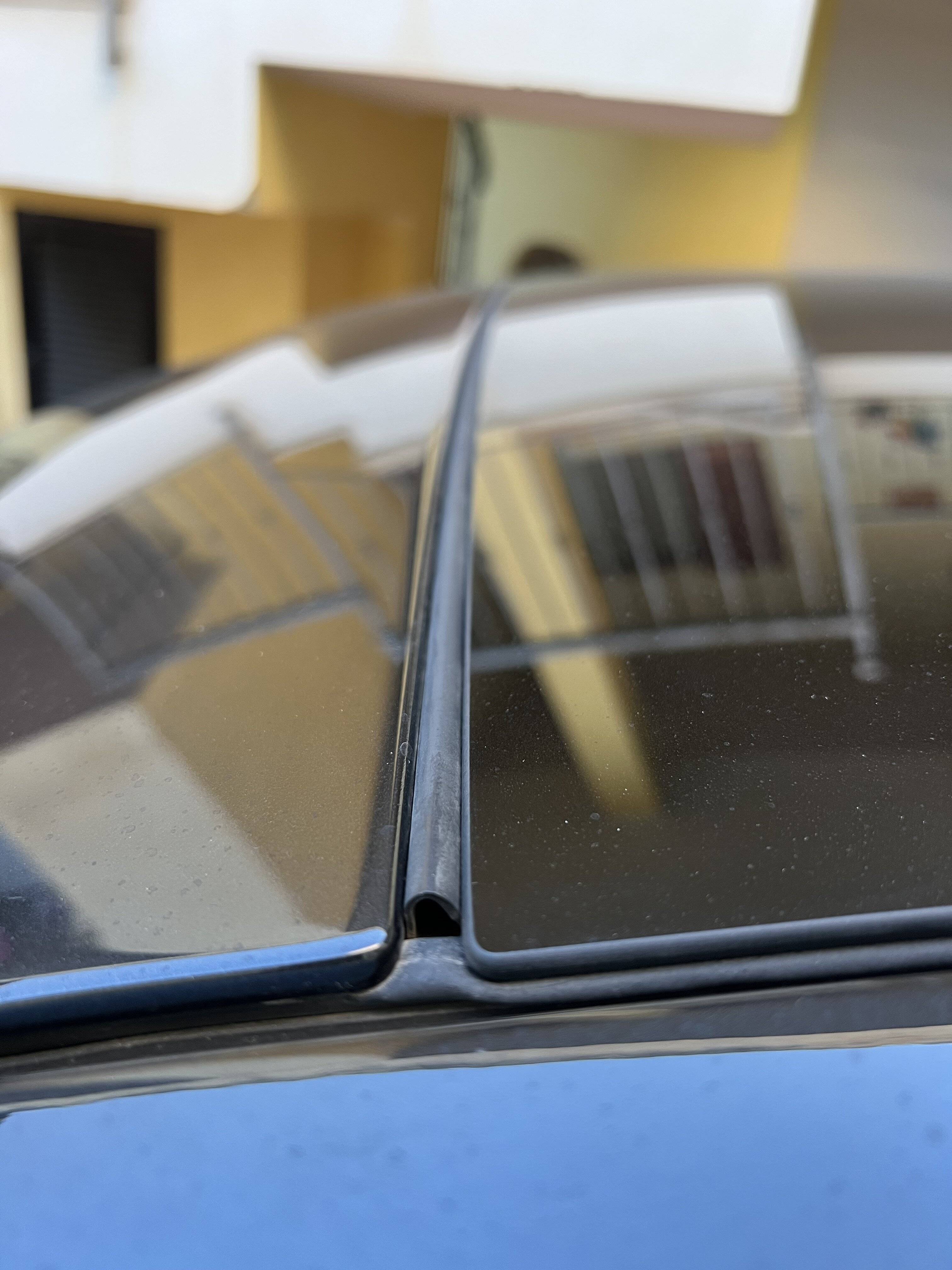

Ho foto delle foto, sembra essere più bassa nella zona centrale

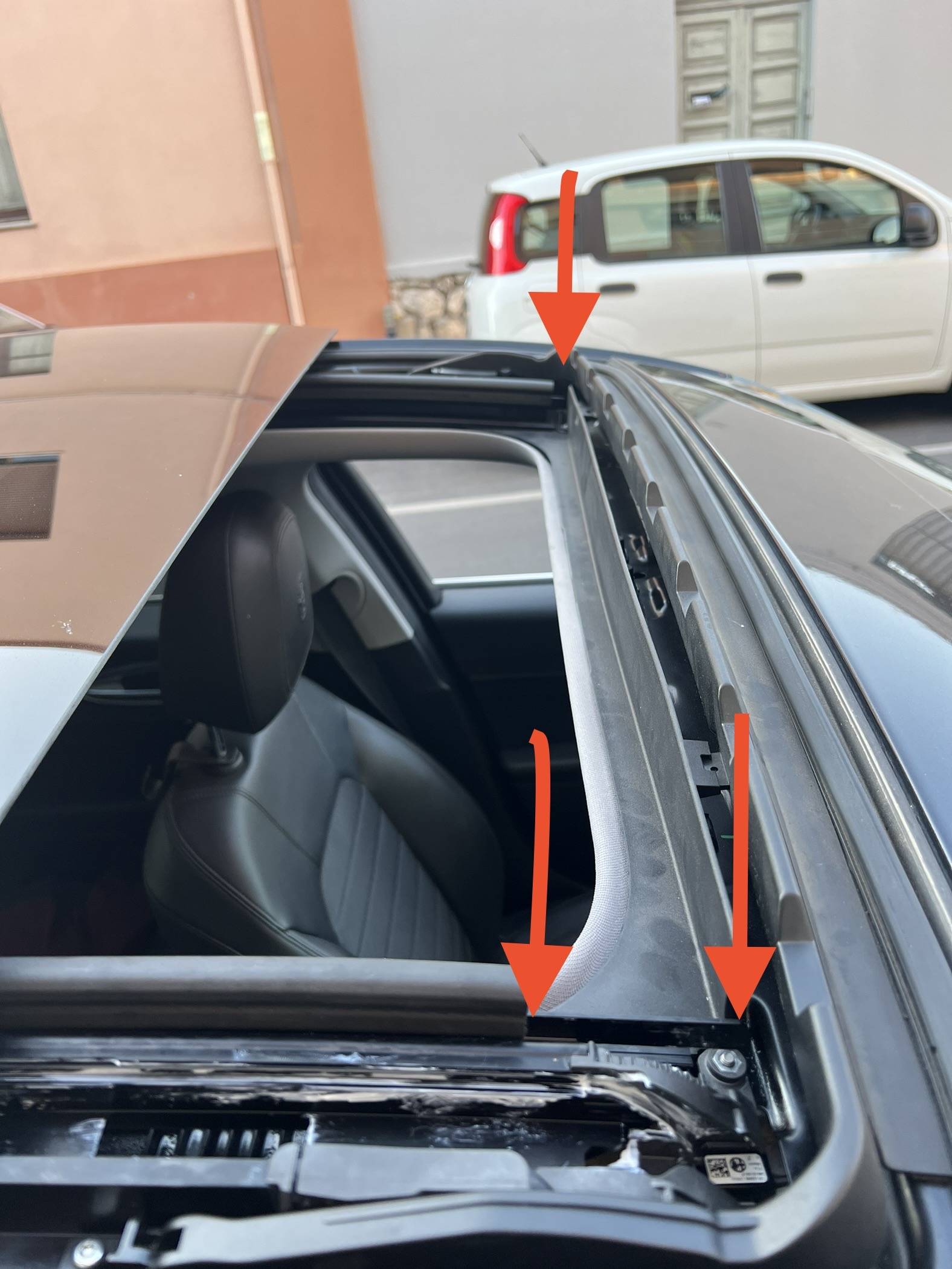

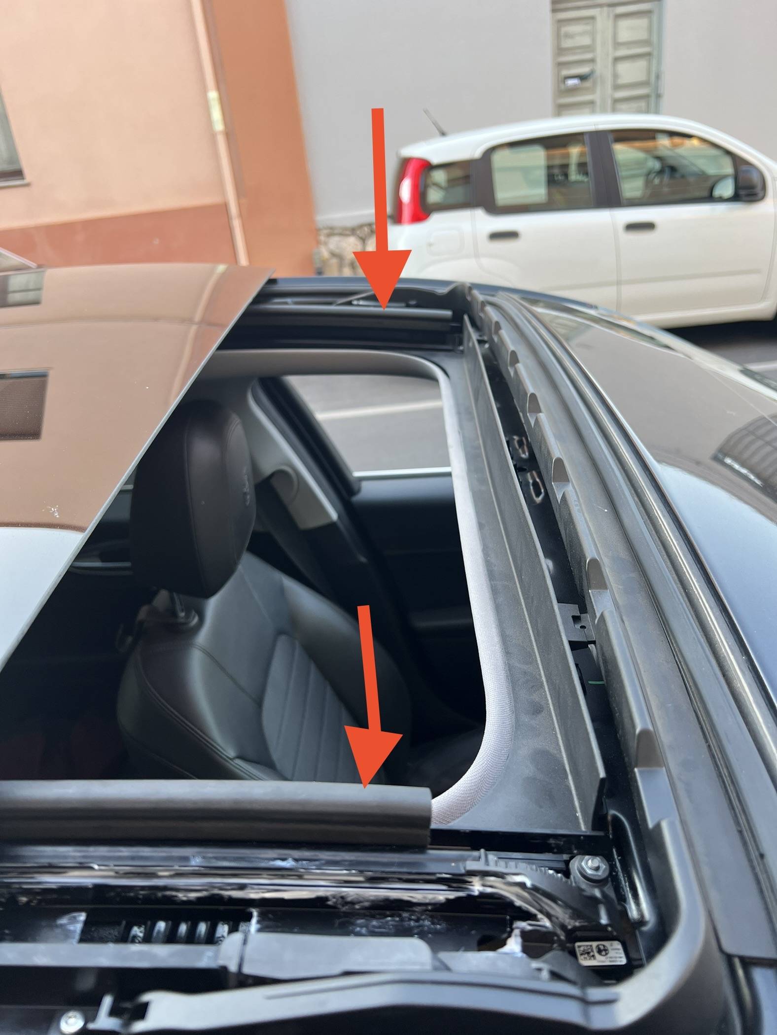

Ciao a tutti, avrei una domanda da farvi..
Le guarnizioni indicate dalle frecce rosse sono quelle dove si poggia il tetto in posizione di chiusura.
Da me ho notato che proprio lì dove indico con la freccia il vetro non poggia ma ci arriva vicinissimo, per qualche millimetro non lo tocca.
Si poggia solo nel parte centrale della guarnizione, infatti li la gomma viene pressata (quindi nel centro della capota)
Per caso da voi la situazione è analoga? Lo si può osservare con il tetto chiuso e la tendina aperta.
Devo capire se il vetro è regolato bene in quanto sento fruscii ad alte velocità da quando mi è stato sostituito
