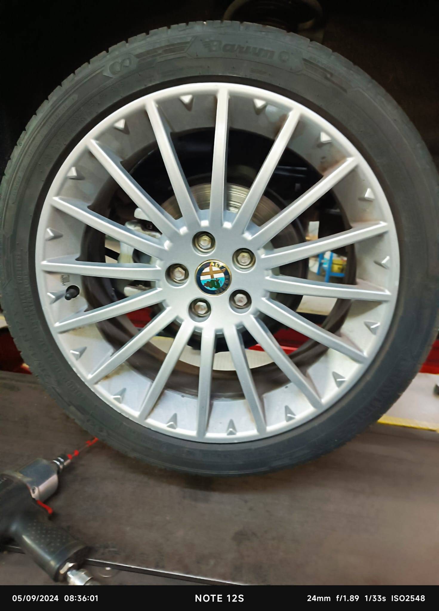

Grazie mille per la risposta, io ho il cerchio 17 originale credo
