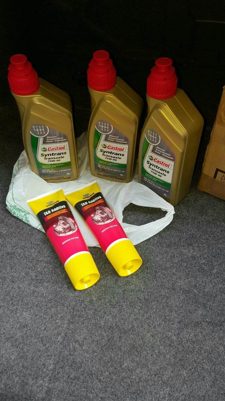

Tipologia di olio per il cambio
Sono indeciso tra Castrol e Motul 75W90
Motul lascialo stare perché rende il cambio addirittura più legnoso.
L'unico che funziona a parte il bardahl è il
Castrol e nello specifico questo qui:
Reactions: igoroptik
io mi sono attenuto all'olio consigliato da libretto di uso e manutenzione, cambiato a novembre scorso, ad oggi finalmente il problema di inserimento delle marce sopratutto la prima e la seconda, si è risolto anche a freddo o temperature esterne sotto lo zero (1.4 multiair 170cv)
Reactions: VURT
Ottimo, vanno sempre usati gli olii prescritti, sia per il motore che per il cambio
