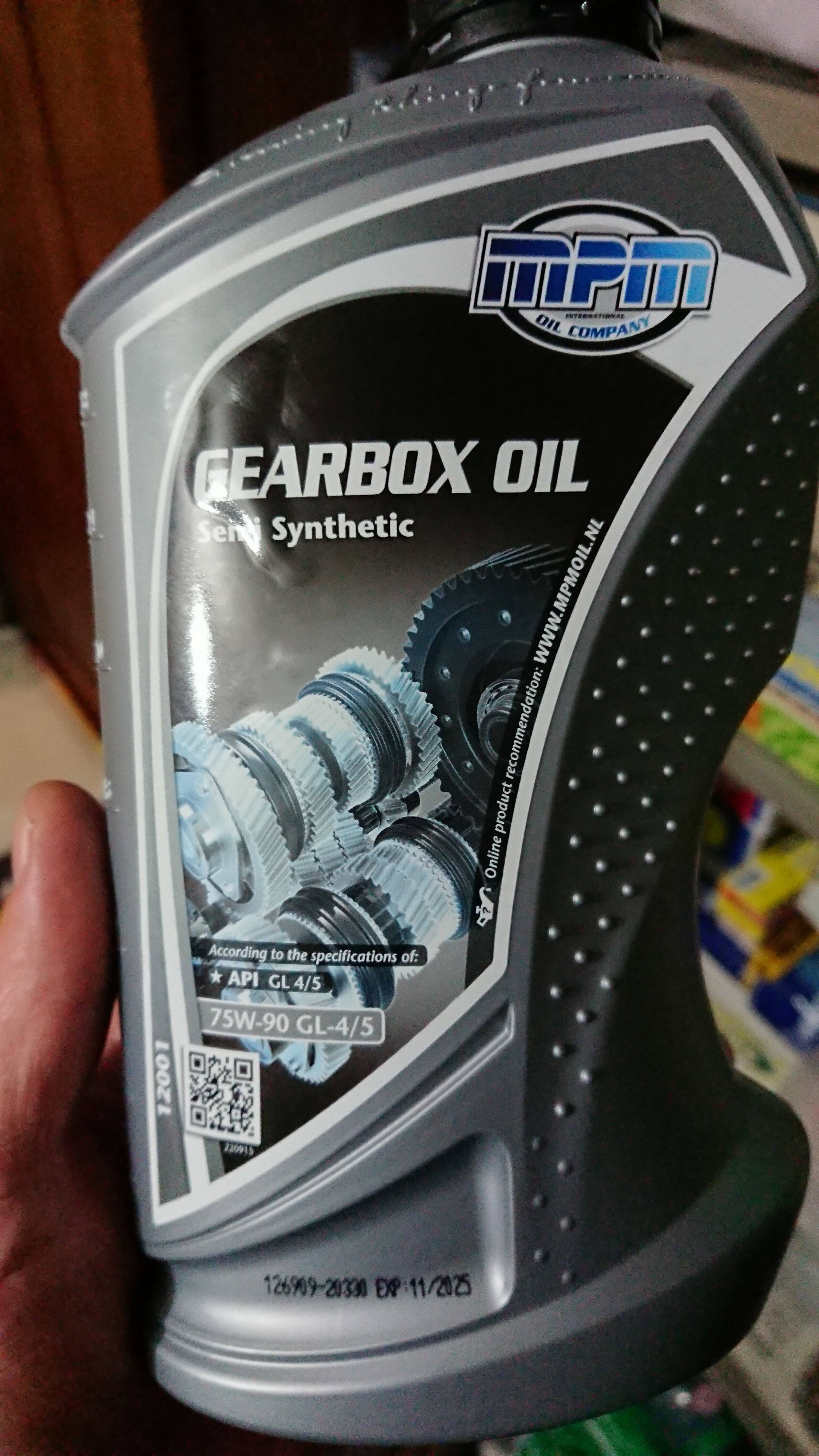

Ho messo elf mi pare 75/90 comunque un olio vale altro per cambio la differenza è talmente minima che non cambia gli innesti la differenza la fa additivo in questo caso..
