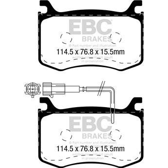

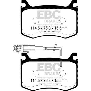

Le DP22392 sono quelle per i 305 e sono così:

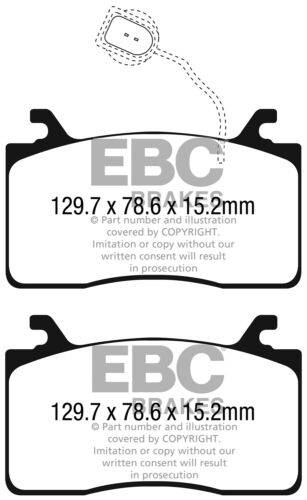

Le DP22325 sono quelle per i dischi da 330 e sono così:
Visualizza allegato 241768
Visualizza allegato 241769
Grazie della conferma, ho fatto pure io una verifica con le dimensioni. I dischi hanno già un "dentino" abbastanza evidente, al cambio pastiglie li misuro, ma sono sicuro che al prossimo cambio devo sostituire pure i dischi 😅
