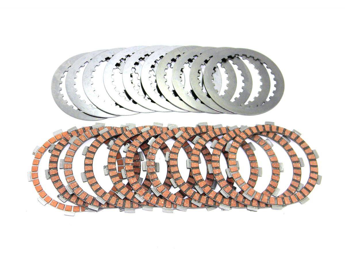

Esatto, ci sono dentro parecchi pacchi frizione a bagno d'olio, in pratica fatti come la classica frizione da cambio motociclistico (lasciando perdere le Ducati di qualche anno fa che ce l'avevano a secco, da cui il tipico rumore "clak clak clack" quando erano in folle al semaforo.
Sono fatte così:
Visualizza allegato 257749
