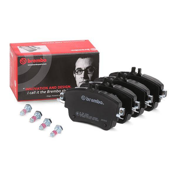

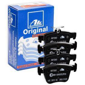

il prezzo indicato s'intende a coppia o per singoila pastiglia grazie
Per assale, 4 pastiglie, 2 per ruota.
Le pastiglie sempre in coppia..
Nope: sono tutti set da 4. Le pastiglie le cambi ad assale, non a ruota.
