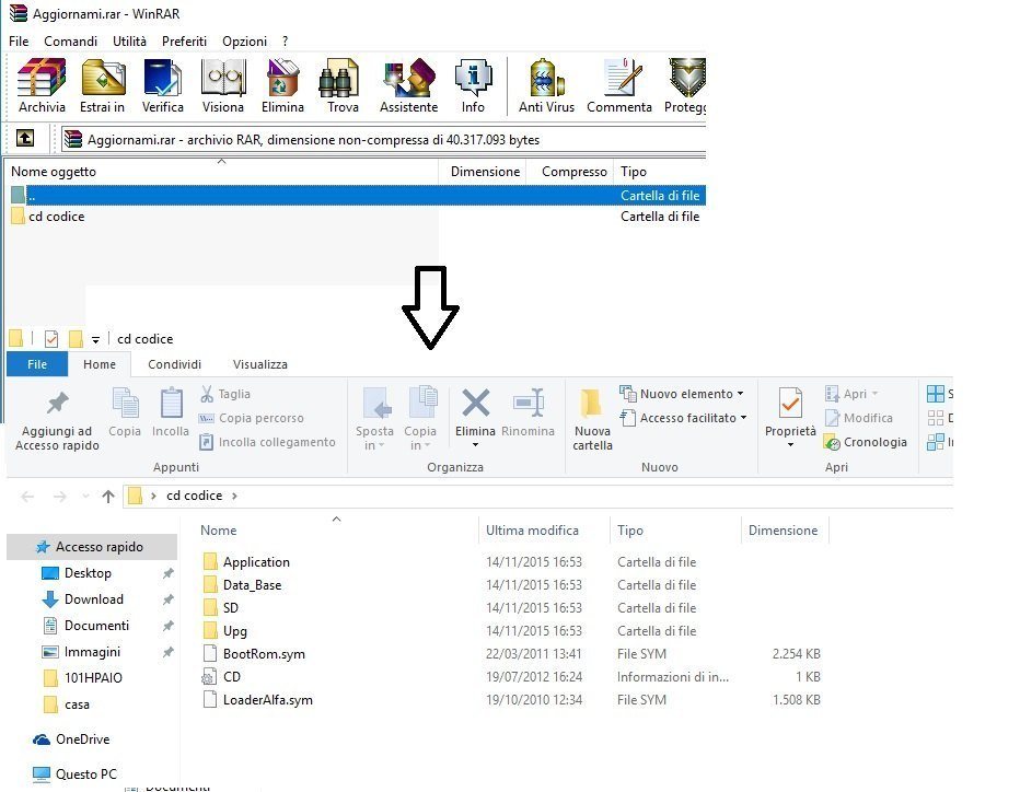

ciao e scusami alexpizz12 ma io proprio non riesco a far leggere sto cd
ti indico la mia procedura per dirmi per favore dove sbaglio
ho scaricato in file aggiornami
una volta estratto mi è uscita una sola cartella nominata cd codice
apro la cartella codice e ci trovo dentro 7 file (4 cartelle + 3 file)
io ho masterizzato su un cd-r alla velocità di 1x quest'ultimi
ottenendo un cd con questi 7 file
ora la mia domanda è:
ho fatto bene o dovevo masterizzare direttamente la cartella?
