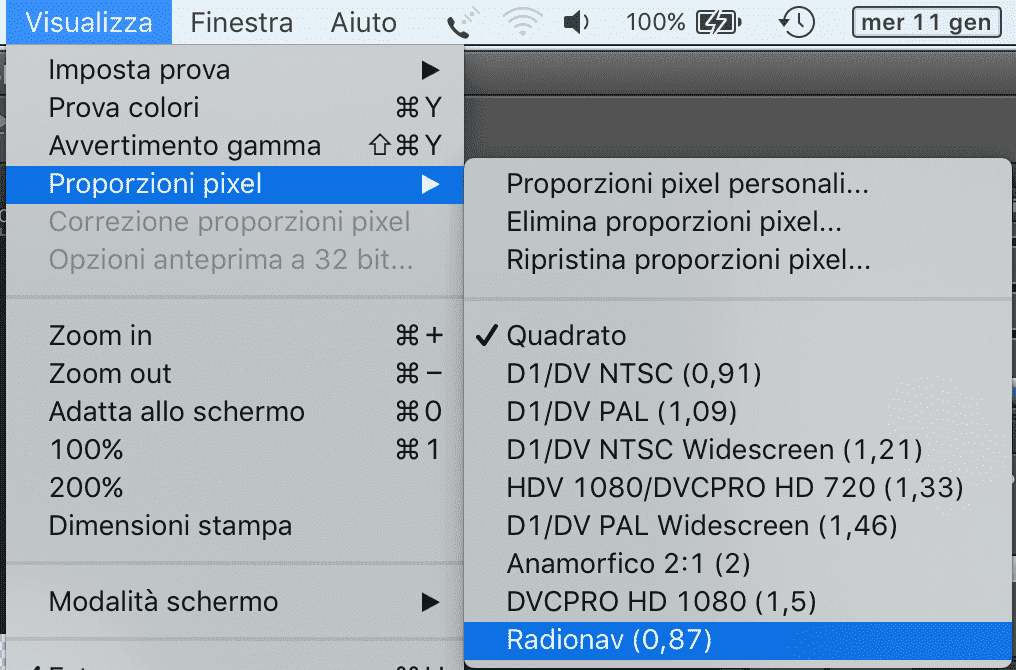

perché la risoluzione non è perfettamente rettangolare, ha un rapporto di aspetto particolare
Non è quadrata...
In ogni caso c'è poco da fare, bisogna fare il resize delle immagini. Ma su photoshop c'è un'opzione apposita per fare l'anteprima con pixel rettangolari.
Tu che proporzioni hai usato? : )

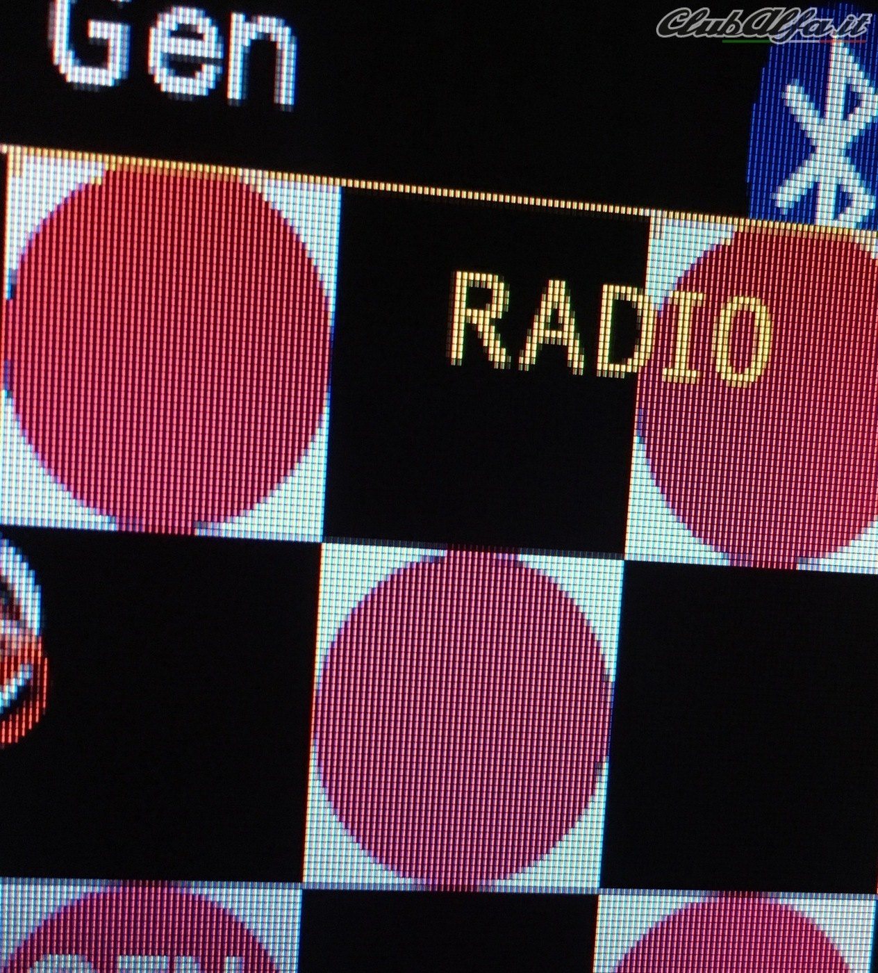

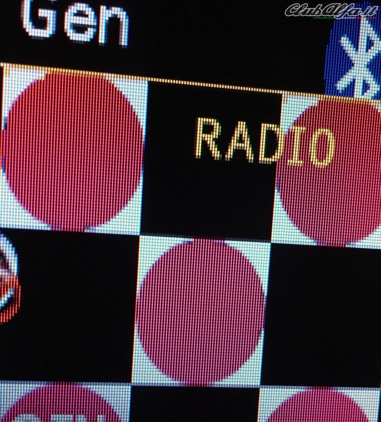

Un info forse interessante, per curiosità sto smanettando con il tema del radionav (per il quale ringrazio kyto83), e mi sono imbattuto anche io nella questione delle immagini allungate... ho voluto vederci chiaro ed escludere un bug di gph editor perché non mi piaceva la soluzione di ridimensionare le immagini a occhio... beh il software non deforma un bel niente, è lo schermo del radionav che ha i pixel rettangolari come un televisore (lo scopro ora non si finisce mai di imparare :D) Concetti fondamentali delle proporzioni pixel
Visualizza allegato 134807
Questa è un'immagine di prova e i quadrati sono 50x50 pixel... i pixel rettangolari si vedono a occhio, ma volendo si possono anche contare e sono 50x50 :D

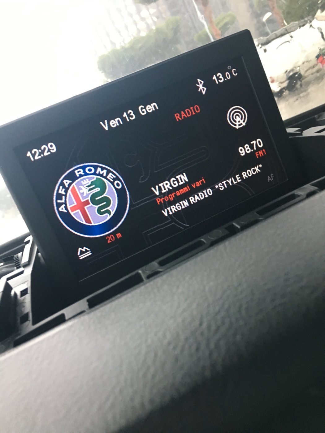

Salve a tutti, INTANTO GRAZIE, GRAZIE,GRAZIE,GRAZIE a kyto83 per il lavoro svolto, vorrei chiedere una cosa soltanto.
Come mai non visualizzo le opzioni di equalizzazione sono rimasto solo con l'eq alti e bassi e il bilanciamento, premetto che ho il bose ma questo non dovrebbe cambiar nulla........
