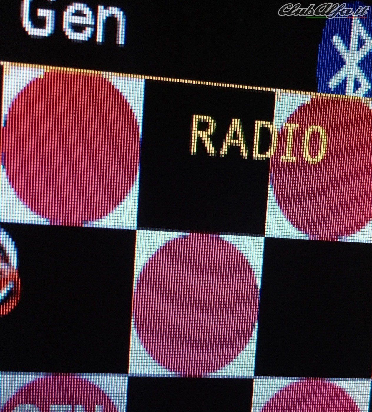

Un info forse interessante, per curiosità sto smanettando con il tema del radionav (per il quale ringrazio kyto83), e mi sono imbattuto anche io nella questione delle immagini allungate... ho voluto vederci chiaro ed escludere un bug di gph editor perché non mi piaceva la soluzione di ridimensionare le immagini a occhio... beh il software non deforma un bel niente, è lo schermo del radionav che ha i pixel rettangolari come un televisore (lo scopro ora non si finisce mai di imparare :D) Concetti fondamentali delle proporzioni pixel
Questa è un'immagine di prova e i quadrati sono 50x50 pixel... i pixel rettangolari si vedono a occhio, ma volendo si possono anche contare e sono 50x50 :D
A presto news :D
