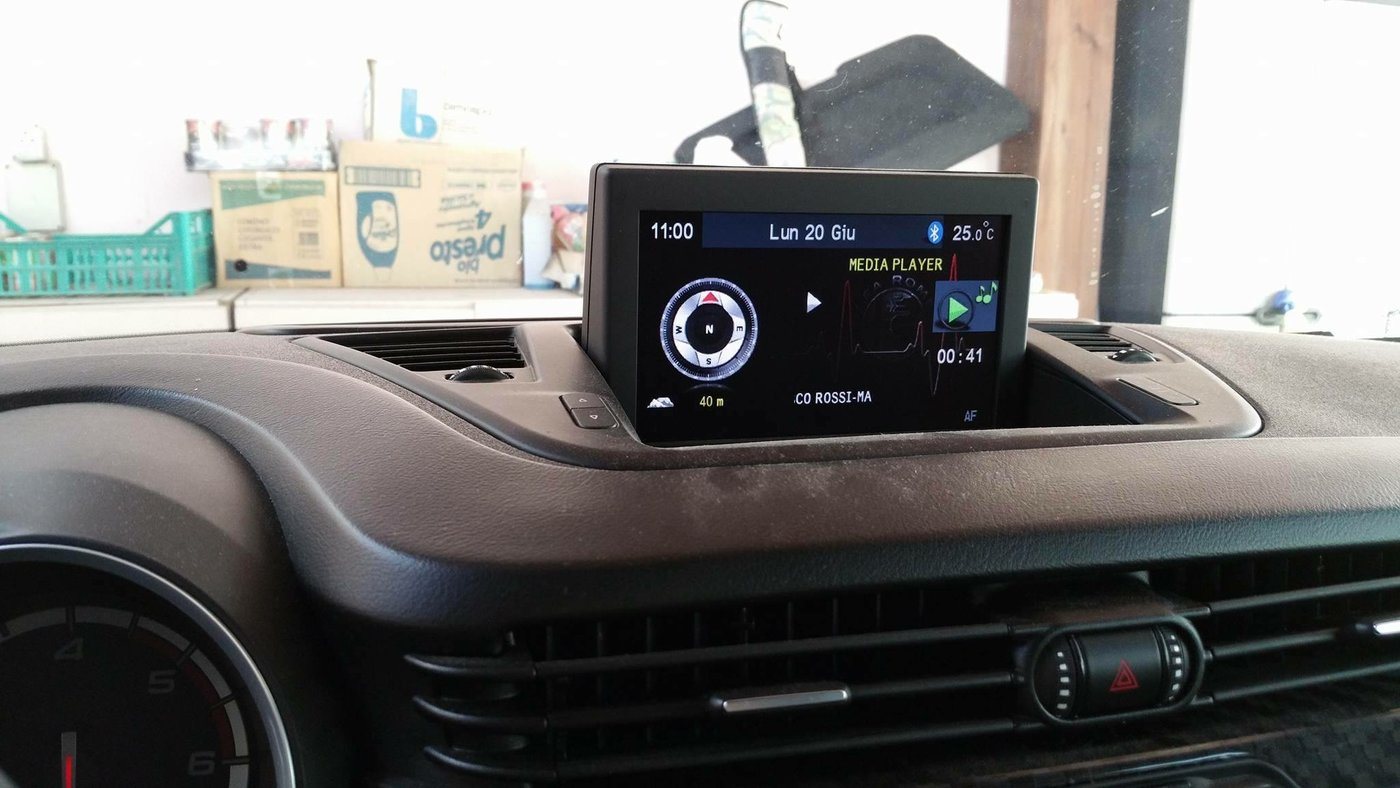

Installazione eseguita anche da me.
A parte le icone stock di tuner, sd e media player e la striscia blue superiore per quanto mi riguarda è PERFETTO.
Mi piace tutto, immagine di sfondo non invasiva, menù, barre, bussola... tutto bello bello.
Kyto, restano i font, le icone e la barra blue della data.
#350
Visualizza allegato 128011
Mi fa piacere, per quanto riguardano le icone e le barre, abbiate pazienza, sono dettagli che sono piu laboriosi, adesso cerco di essere "marginale" facendo il grosso e sopratutto la base, dalla base passo alle finiture, il dettaglio volume etc come sono come colori? Preferiamo una scala di grigi e rossi.. o lasciamo il variocolor verde giallo rosso...?
