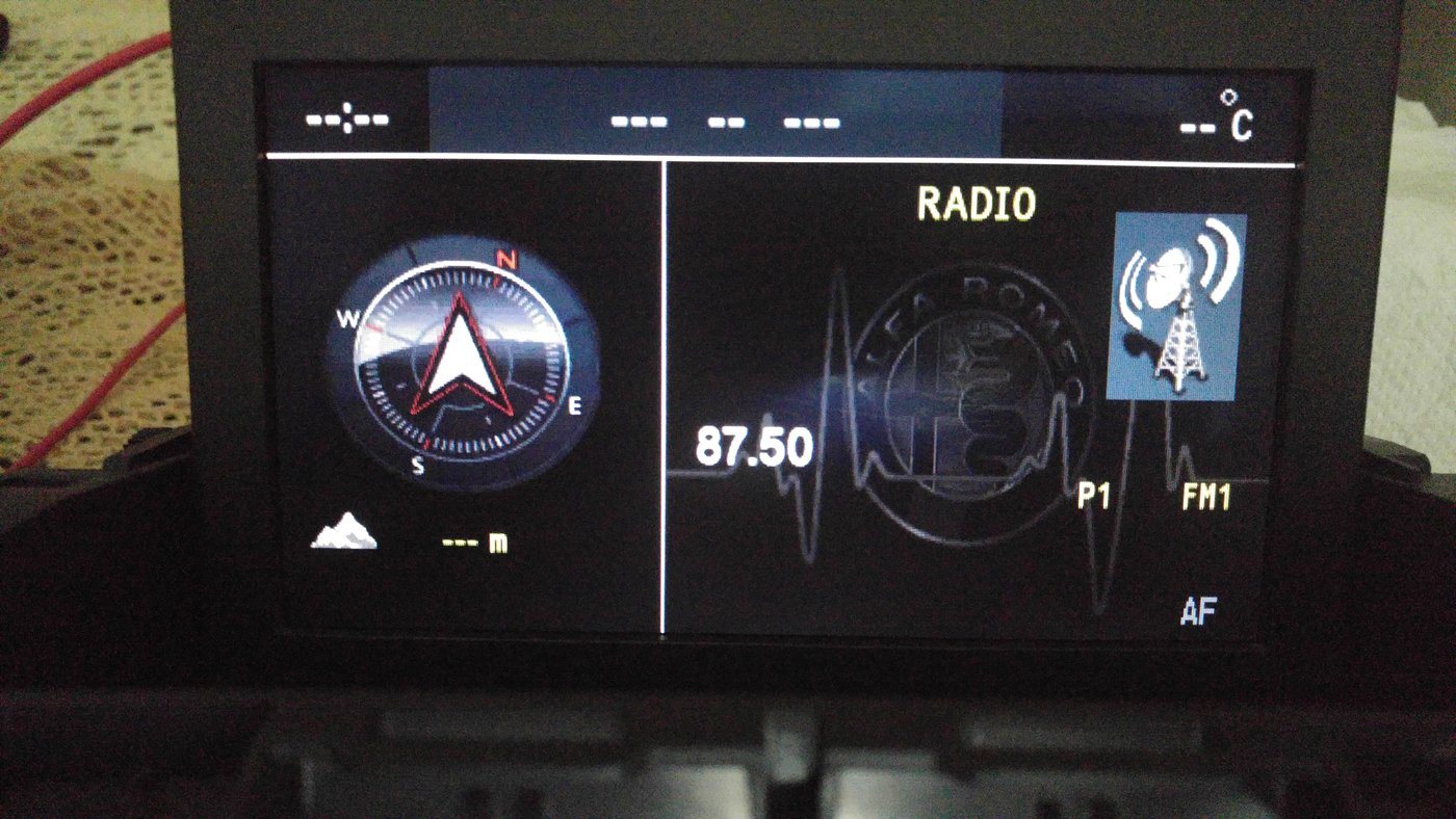

giocherellando un po con rqpporti prospettici e un po di matematica sembra sia riuscito a capire come giostrare le immagini, partendo da una base sformata dello splashscreen, ridimensionandola a misura "corretta" ho creato il tema di sfondo, per poi "sformarlo" sproporzionato a sua volta e caricarlo in macchina, risultato? Sembra che venga abbastanza perfetto come dimensioni

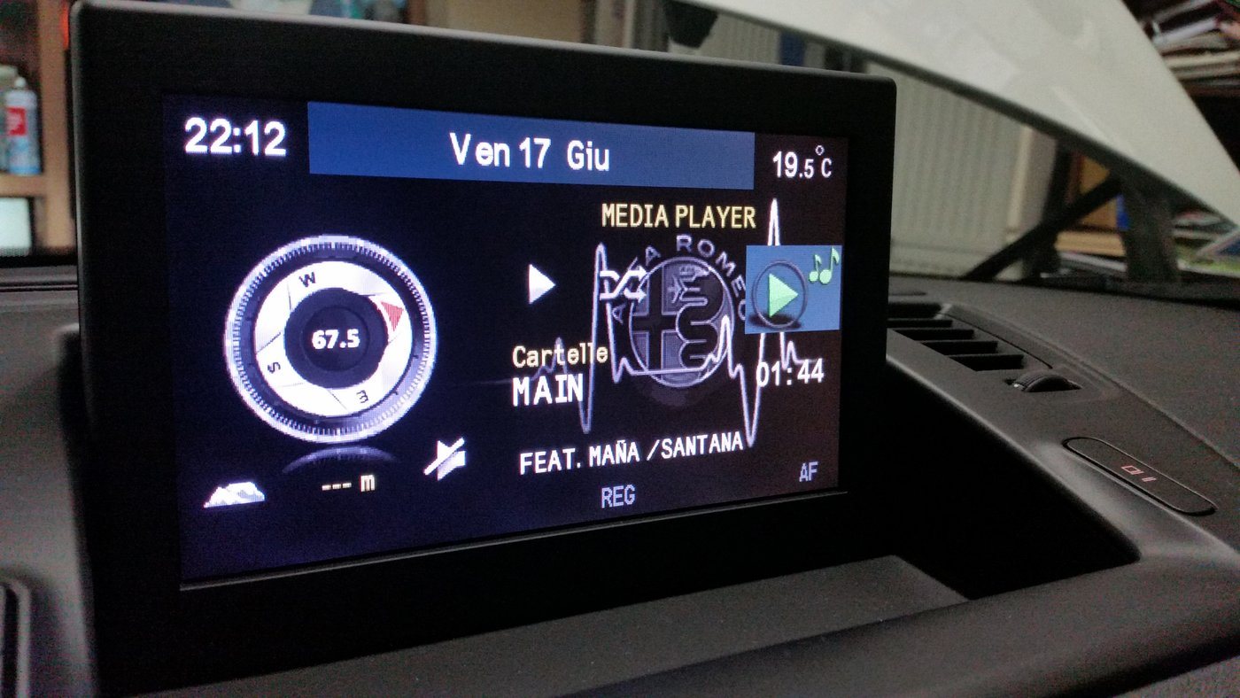

Vedo con piacere che i lavori procedono, un solo dubbio, ma le parti che restano blu sullo schermo, tipo il riquadro della data e il simbolo del lettore audio (per esempio) non si possono fare neri o sostituire tipo come ha fatto IloveGiulietta?
Per il resto mi sembra che stia venendo fuori un eccellente lavoro complimenti davvero!
Max
P.s. concordo con Poli che lo sfondo con logo Alfa dovrebbe essere molto meno visibile e secondo me monocromatico grigio...

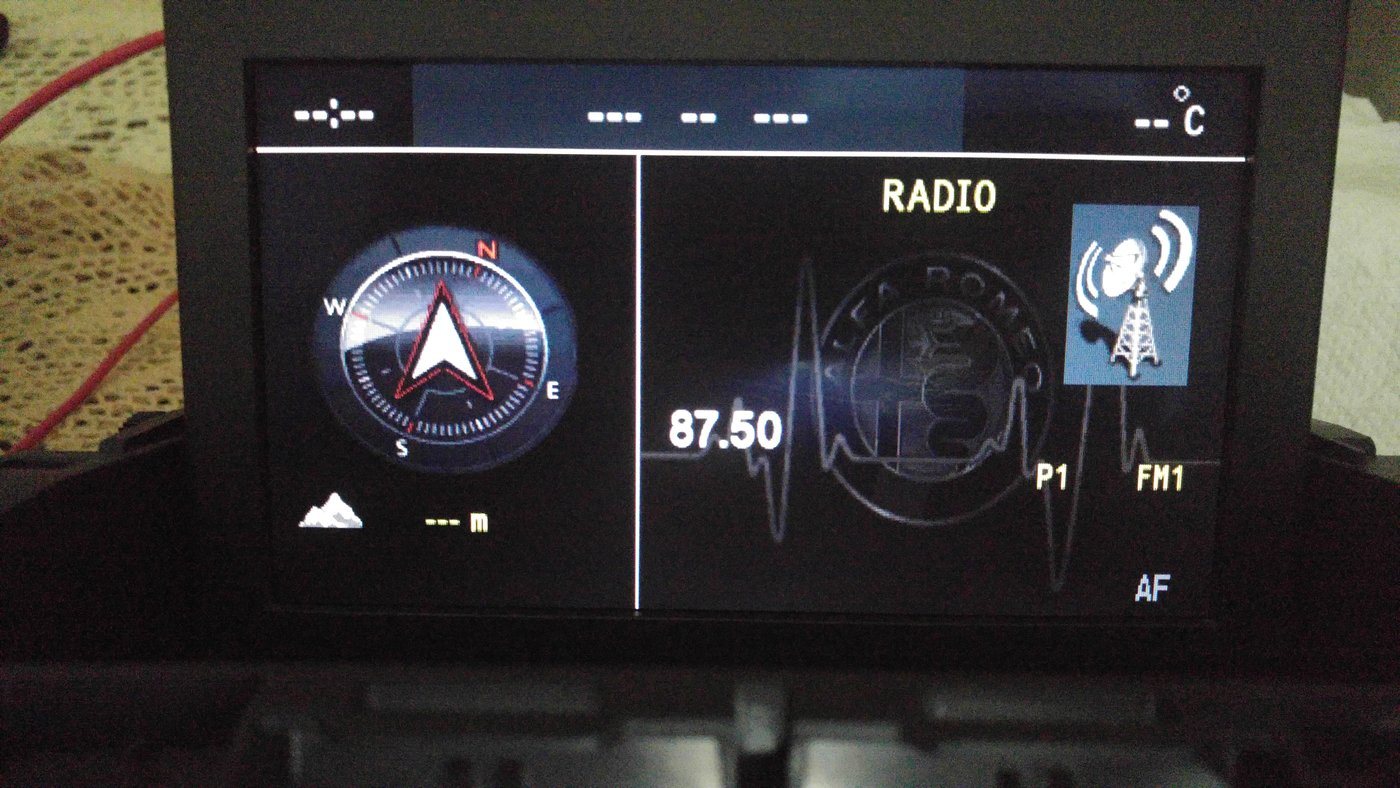

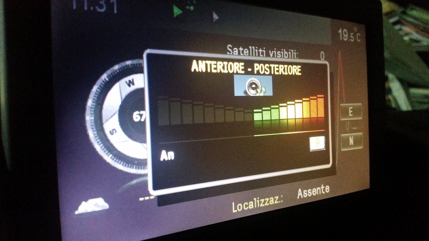

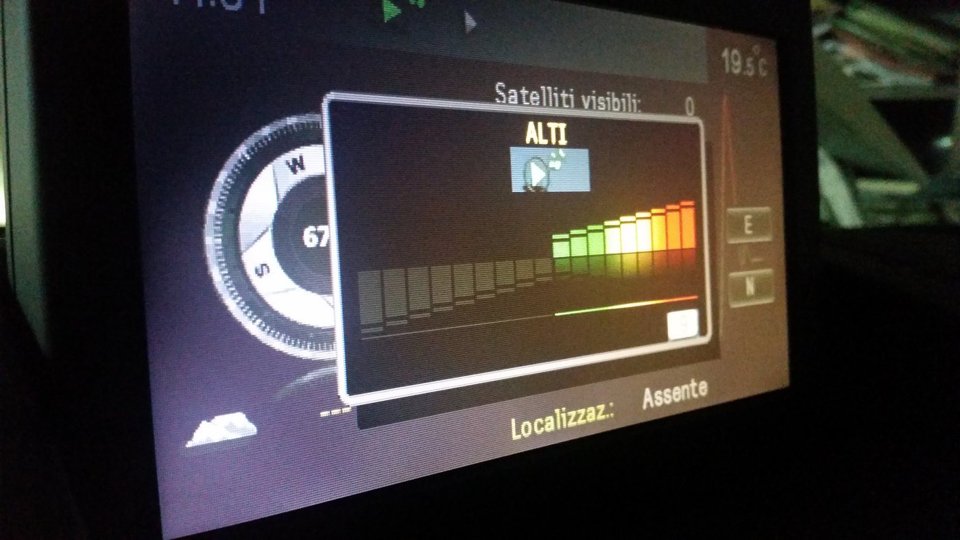

Buongiorno, scusate la luminosità ma non è facile fotografare, ecco altri sviluppi, migliorato lo sfondo, non interferisce piu, modificate le barre dei lovelli fade e livelli con effetto riflesso sul nero, sistemati alcuni dettagli, per le icone in blu, con calma arriverò, preferisco fare le cose abbastanza grosse e di dettaglio, quelle arriveranno
