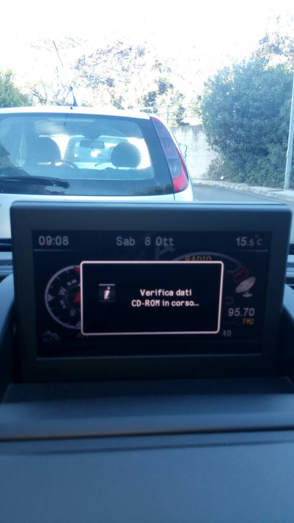

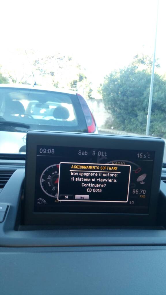

Ecco il loop, masterizzato alla velocità più bassa possibile. Ho provato anche con una sd formattata a fat 32 ma il risultato non cambia.. Soluzione?
Io con la sd ho avuto il tuo stesso problema, ossia si avviava l'aggiornamento dall'sd ma poi cercava il cd. Ho risolto masterizzando a 2x su cd Non riscrivibile ed avviando l'aggiornamento direttamente dal cd. La procedura di aggiornamento impiega circa 15 minuti ed il sistema si riavvia più volte.
