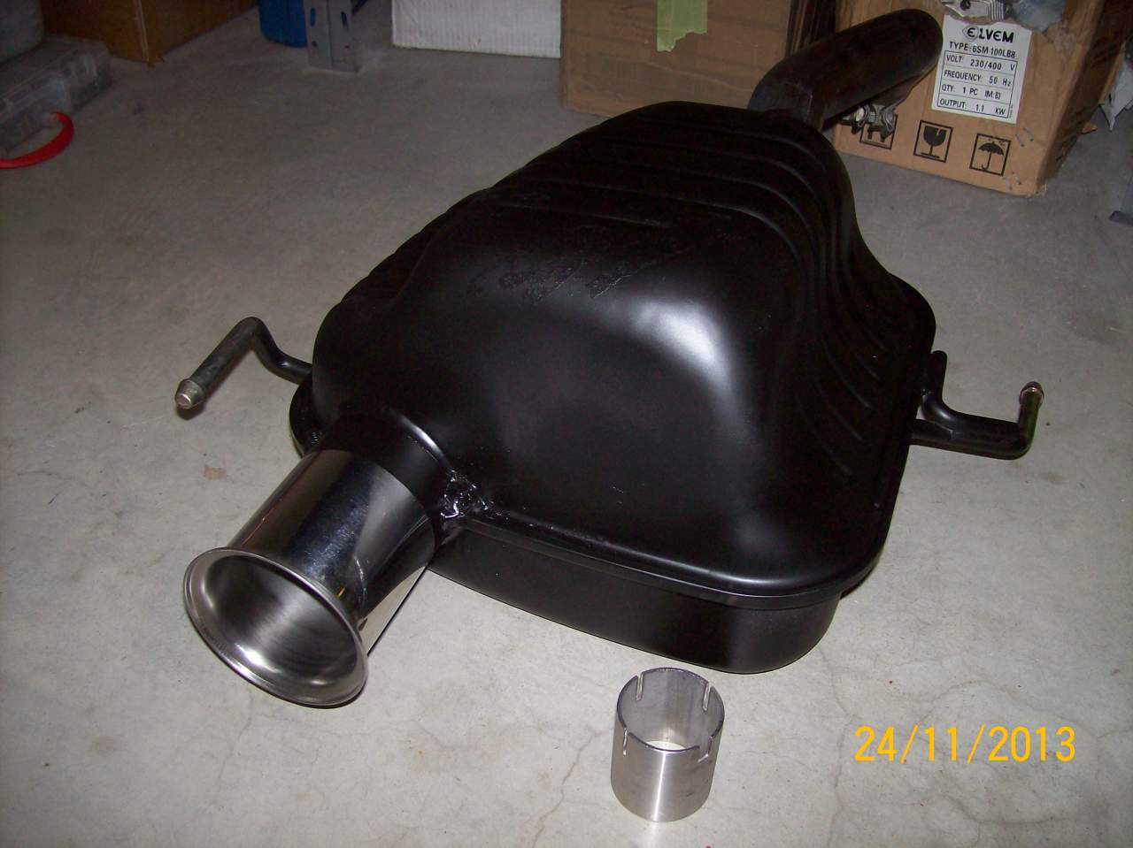

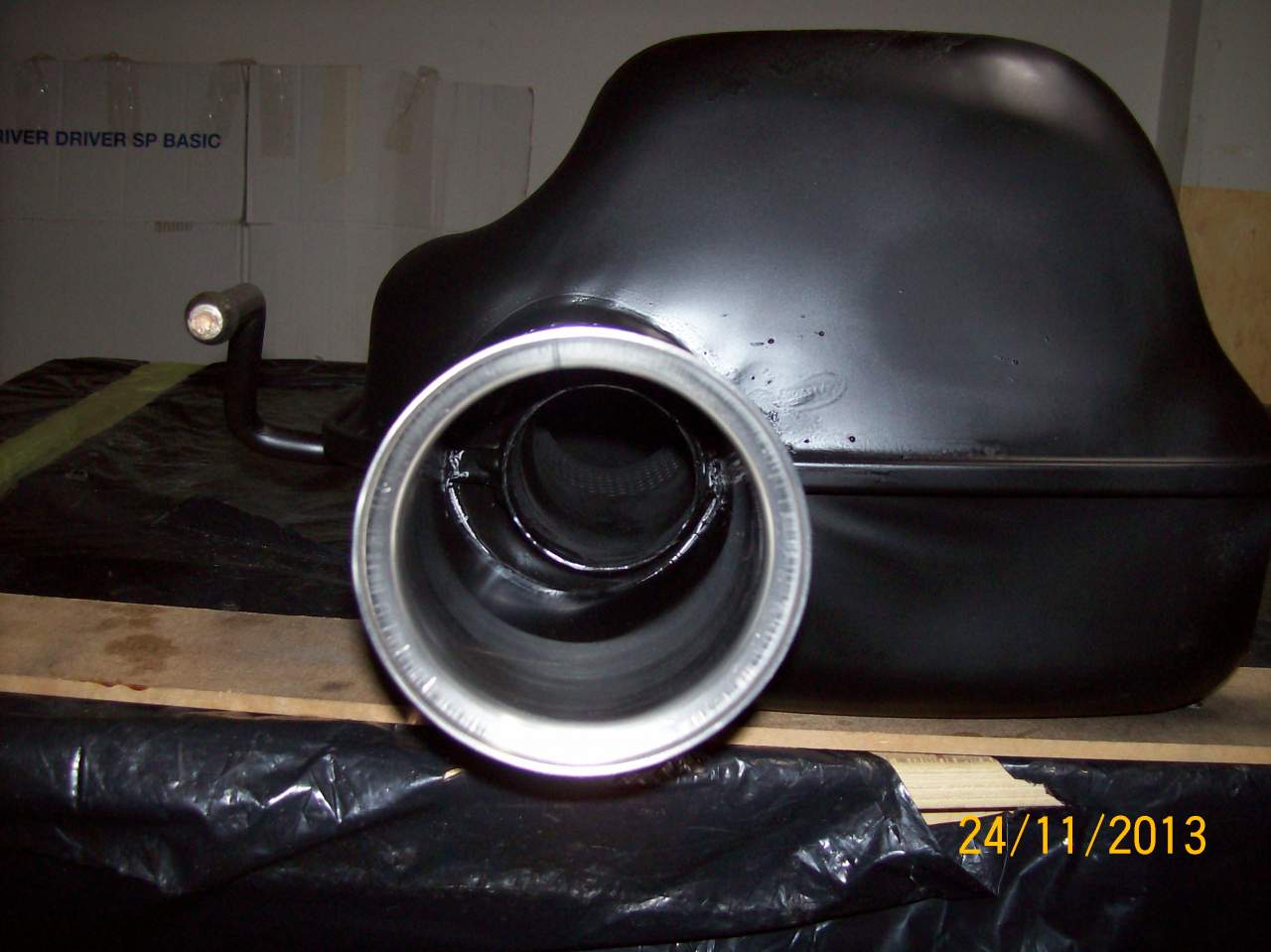

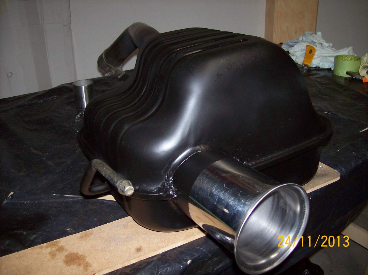

Re: [147] - Montaggio finale scarico dritto su 1.9Jtd
ma bisogna conoscere tutte le misure e le inclinazioni...ci vuole uno esperto no??
Io ho fatto quasta marmitta originale modificata nel finalino ma originale. Io non l'ho mai provata. Ho sotto una Remus.
Modificata solo sul finalino.
