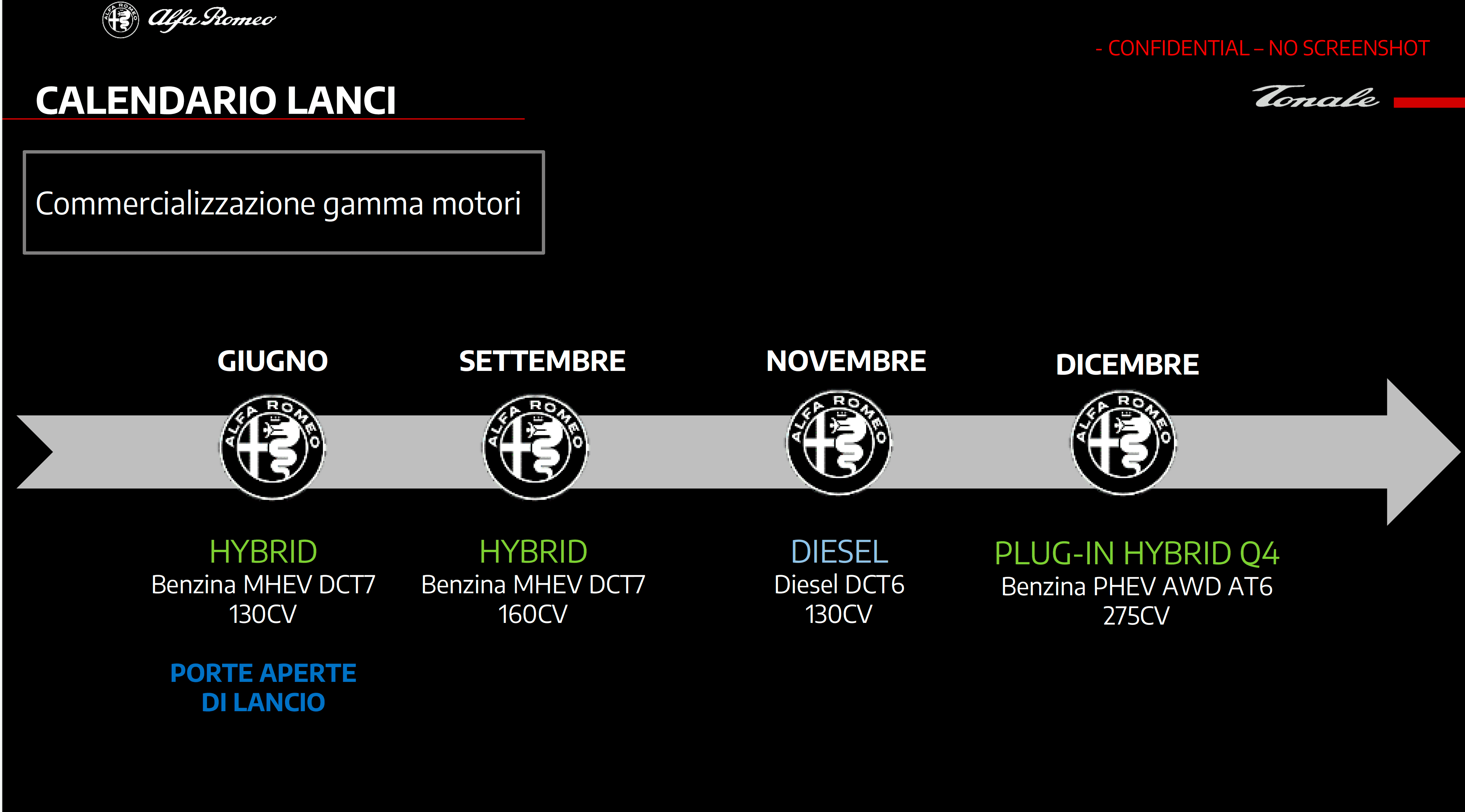

Strano perchè la 160 uscì molti e molti mesi dopo e nessuna concessionaria aveva la disponibilità di far provare questa motorizzazione (tanto è vero che fu una delle maggiori lagnanze degli alfisti di vecchia data che non accettavano di non poter provare almeno una 160 e considerato che della 280 se ne parlava solo sulla carta): se l'hai provata alla presentazione come dici NON poteva assolutamente essere una 160 ma una 130 che è un motore diverso dal tuo.
Ergo......diciamo che .....ti ricordi male 😁😁😁
E visto che quando dico una cosa cerco sempre di darne supporto (deformazione professionale) e considerato che hai ordinato la tua vettura il 30 maggio 2022 come si può desumere dalla tua discussione sotto
Alfa Romeo Tonale 1.5 Hybrid Veloce Blu Misano 2023 (AT) - ClubAlfa
come fai ad aver provato la 160 che non esisteva ancora? Suvvia........:rolleyes::rolleyes::rolleyes:
Guardate quando è uscita la 160 confrontandolo con il cronoprogramma ufficiale che vi avevo postato dopo tanti mesi da quando ne ero entrato in possesso in via confidenziale grazie ad Alfa Romeo
Vogliamo pensare che il nostro amico ha provato una vettura "fantasma"??? 🤣
