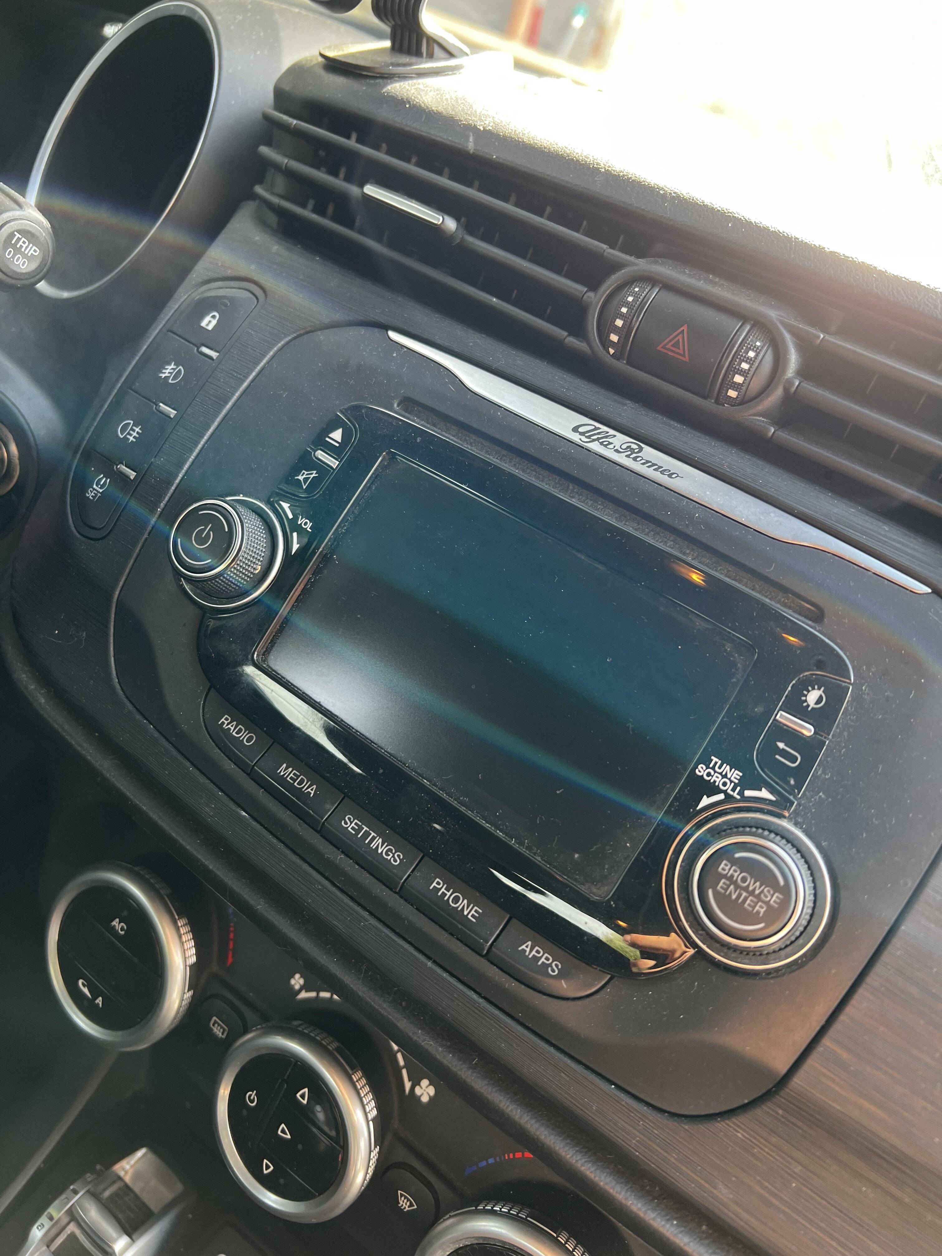

Ciao a tutti ragazzi, volevo chiedere un informazione magari qualcuno di voi può aiutarmi.
Ho una alfa romeo Giulietta, la mia autoradio originale il touch screen non funziona.
Ho cambiato il touch ma succede sempre la stessa cosa…
Secondo voi come posso risolvere?
Allego foto dell’autoradio.
Grazie in anticipo.
    1.1 MB · Visualizzazioni: 392
Benvenuto. Prova a staccare il negativo della batteria per qualche minuto. Al riattacco aspetta 15/20 moniti prima di accendere il quadro e la radio. Quando avvi il motore, per spegnere le spie, gira tutto il volante a dx e tutto a sx
