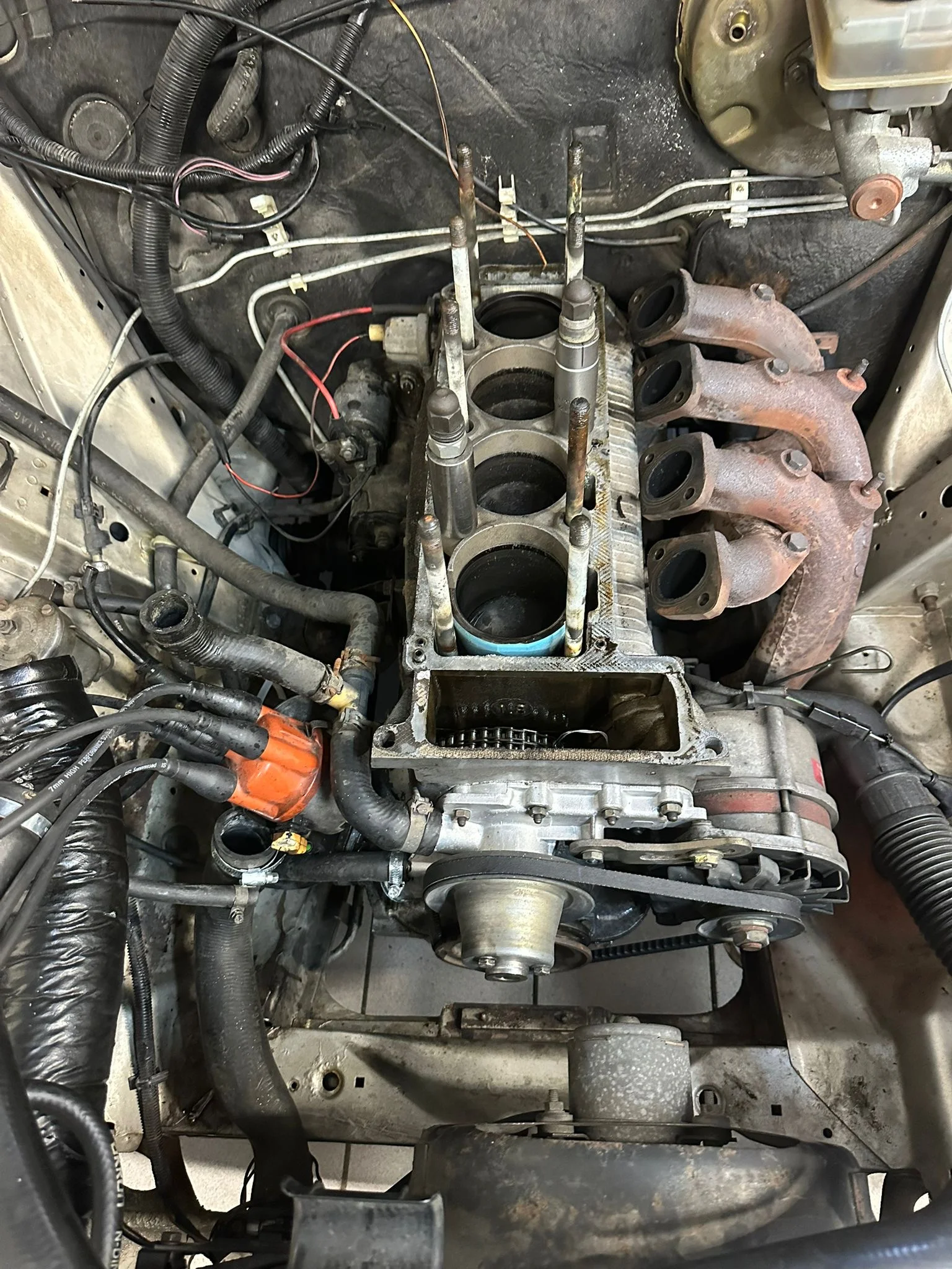

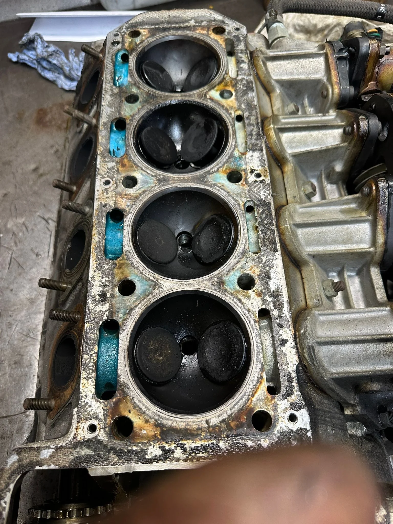

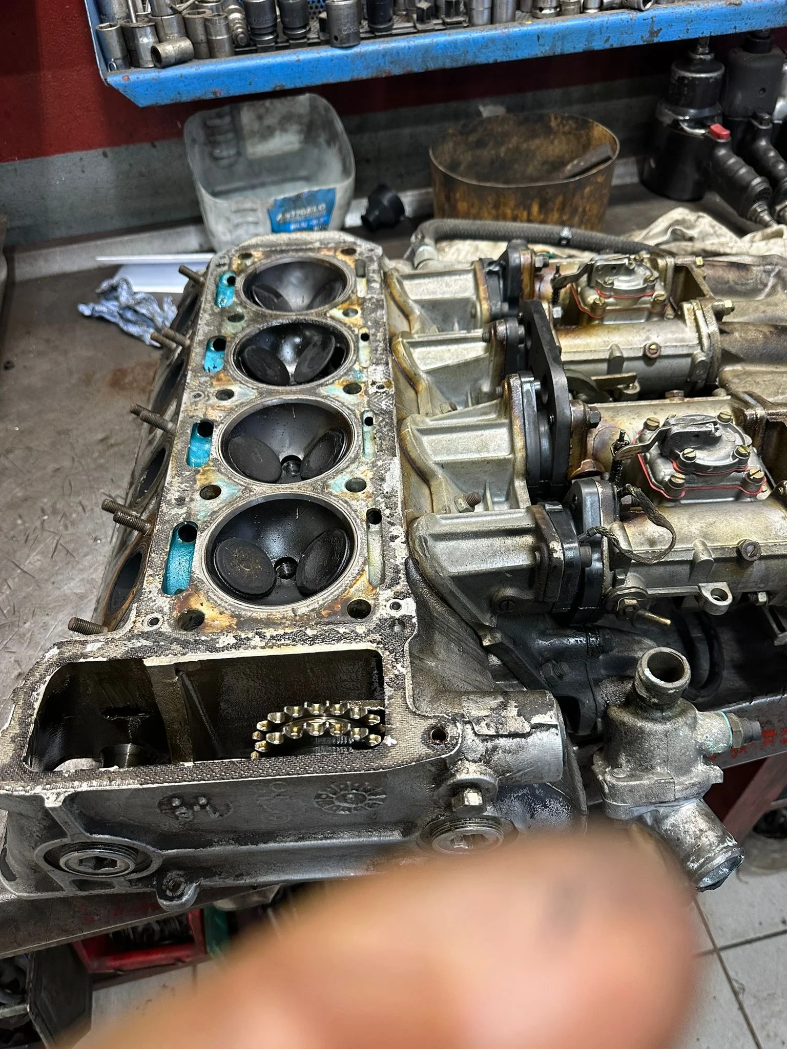

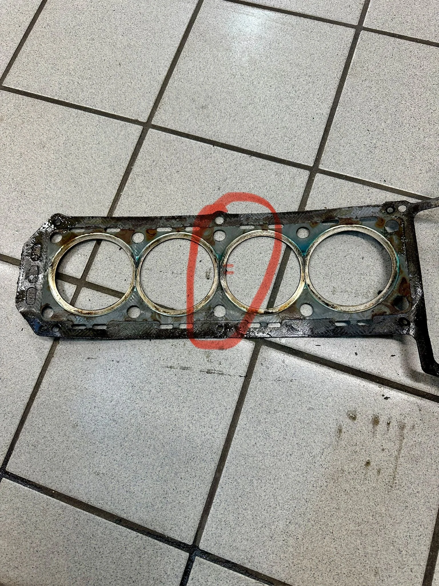

Grazie ecco le Foto Da smontata, cerchiato Di rosso dove è pizzicata
