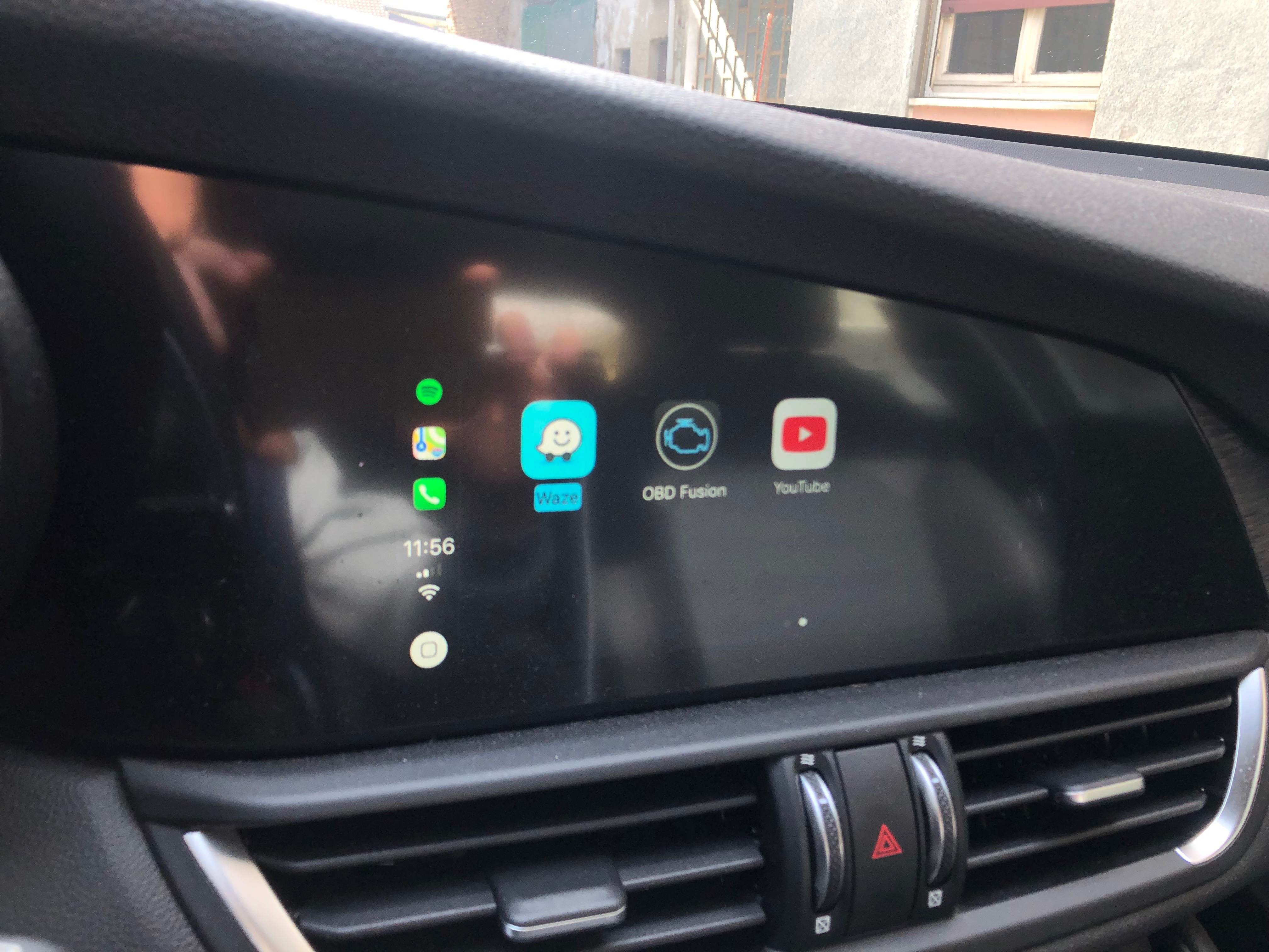

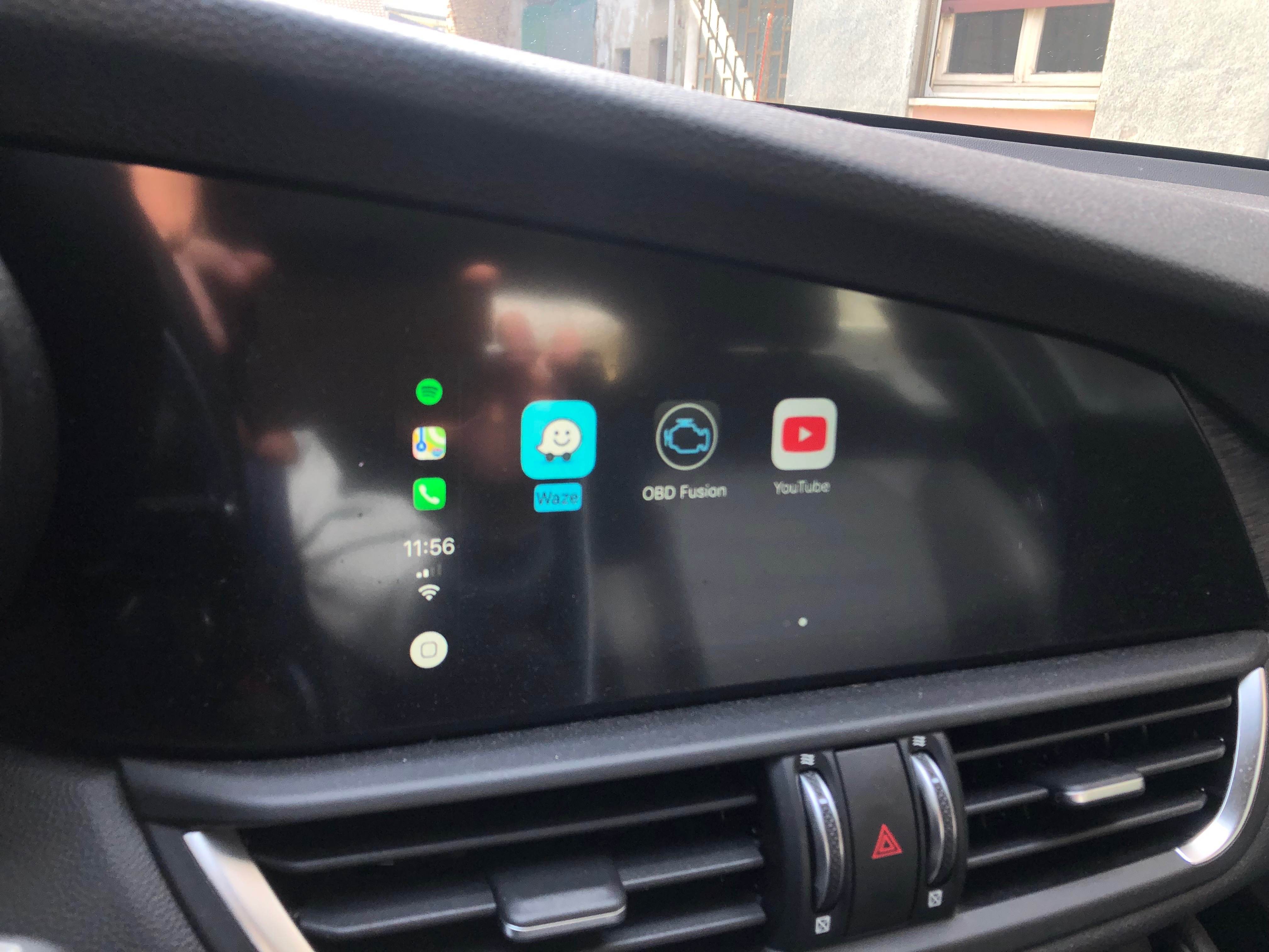

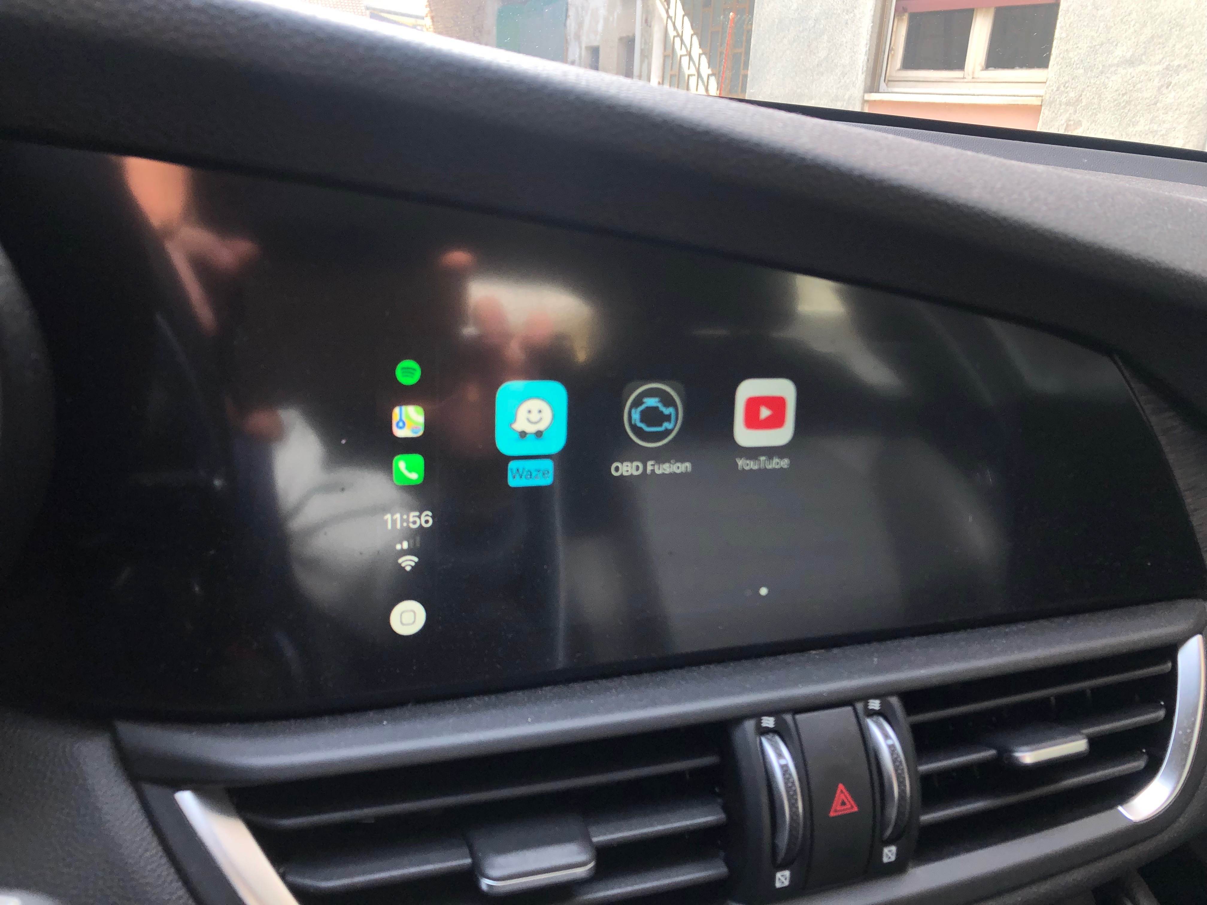

Ecco qua! Funziona!!!
Non ho fatto foto con l'app avviata in quanto se cerco di fare una foto mi esce dall'app (giustamente), devo aspettare il momento per rubare il iPad a mia figlia :p
Visualizza allegato 181688

Youtube l’ho messo giusto perché mi piaceva vederlo li [emoji1] ...senza il touch non è possibile interagire. Devo aspettare Carbridge oppure usarlo in mirror. Ma con obd fusion finalmente ho la strumentalizzazione che mi mancava!!!! Bellissimo!!!!

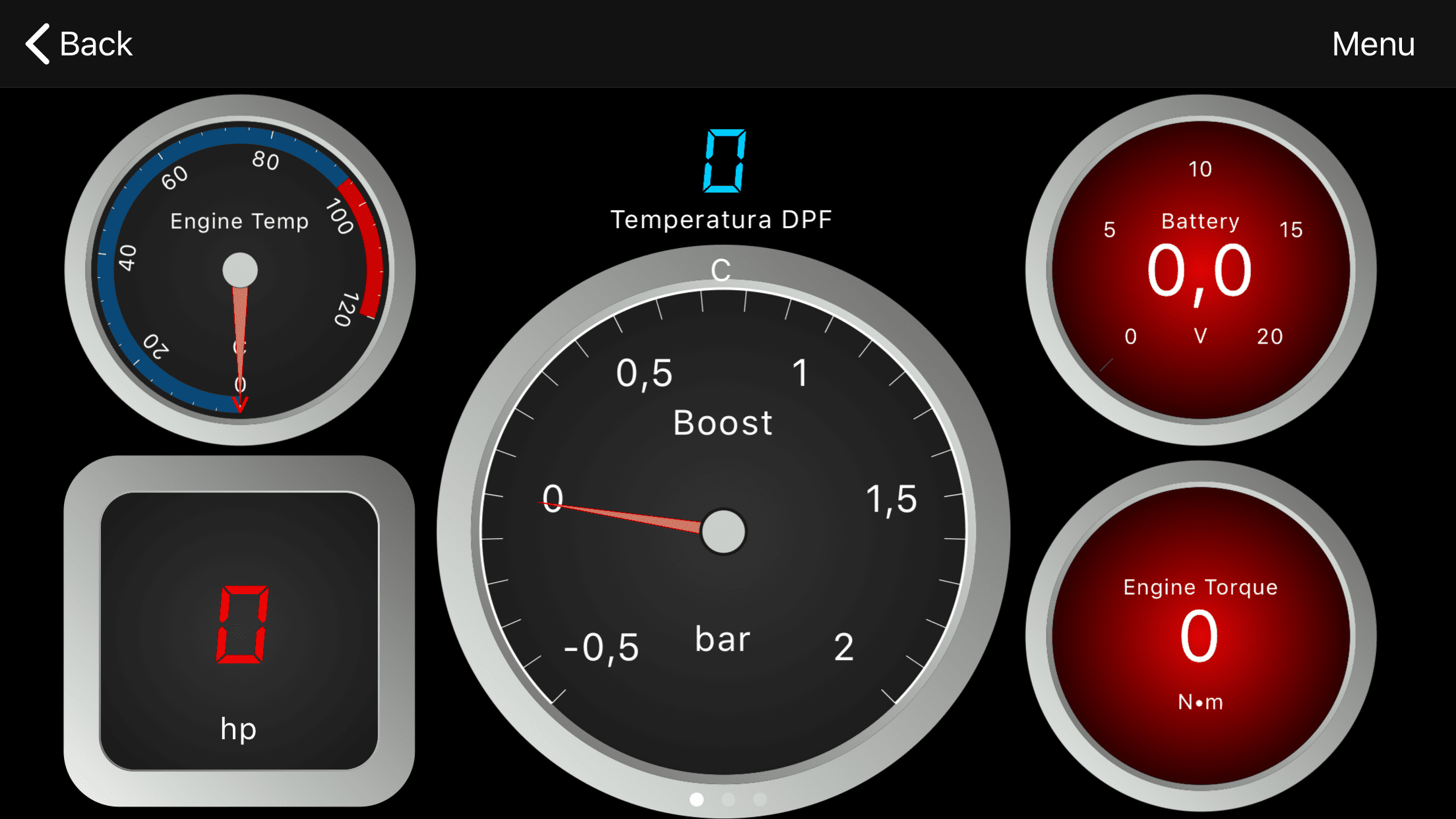

Questo è lo screenshot del cruscotto che sto usando ora, è identico a cio' che visualizzo sul display della Giulia! Devo solo cercare il modo per aumentare la velocità di aggiornamento dei dati... ma mi sa che l'unico modo è prendere una obd decente :D

Intanto che c'ero ho modificato il cruscotto rendendolo un poco piu minimalista... ma penso che lo modificherò moooolto spesso :p
