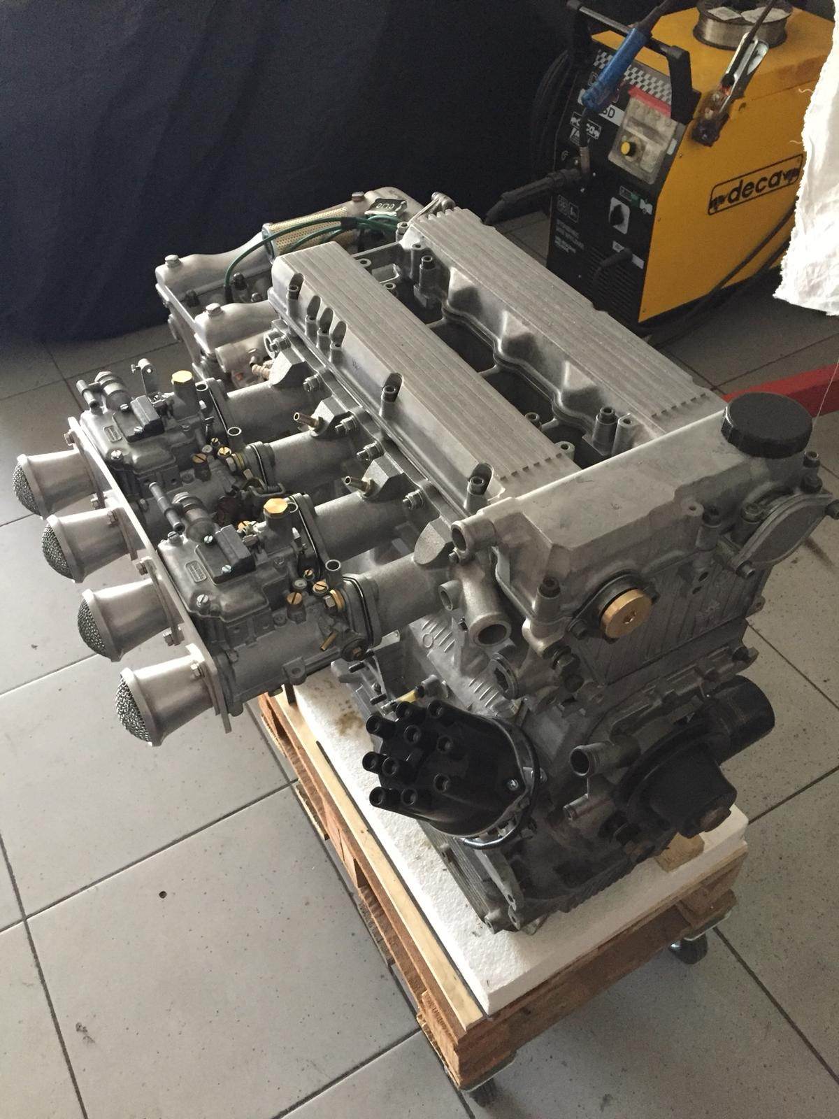

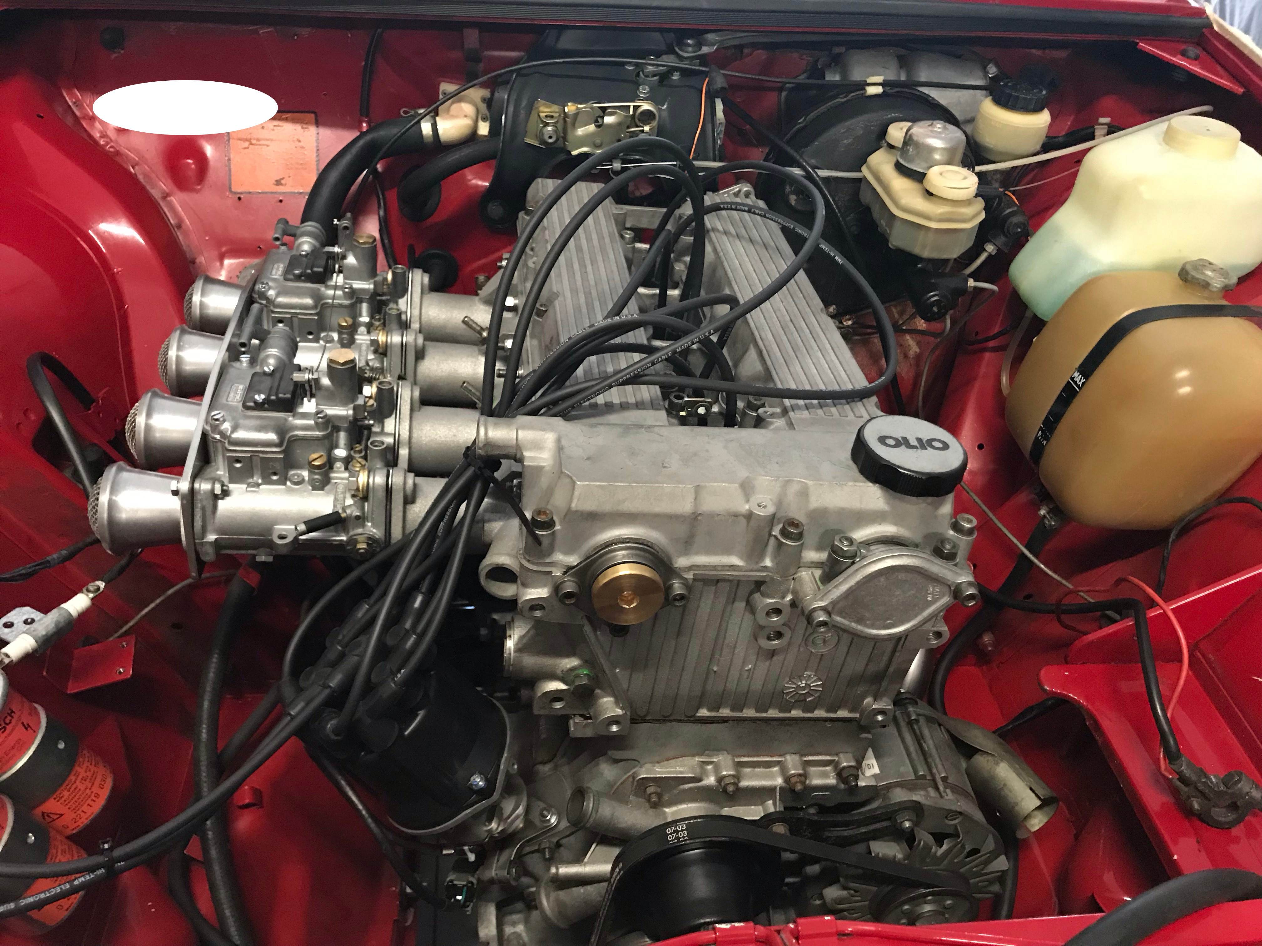

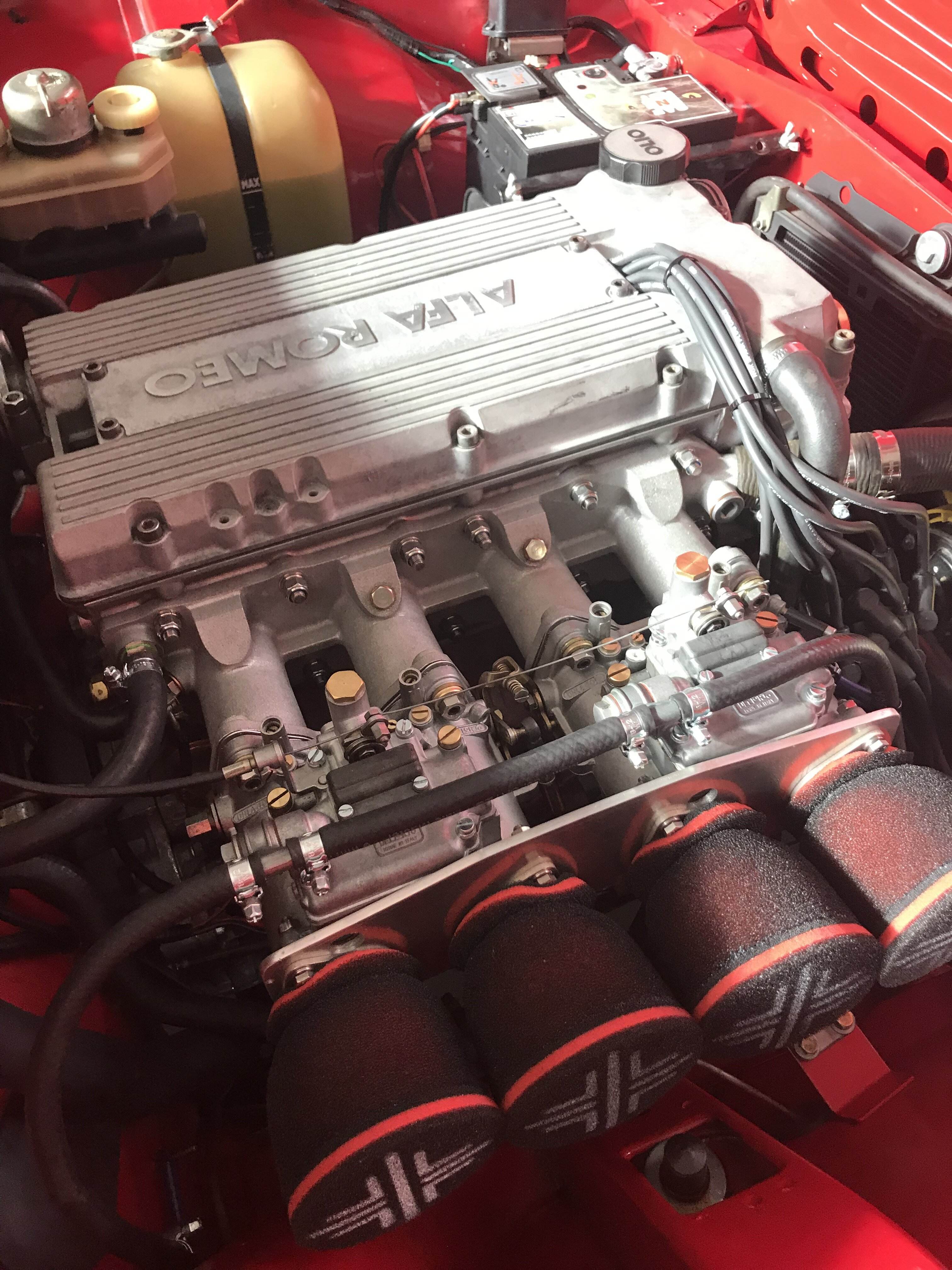

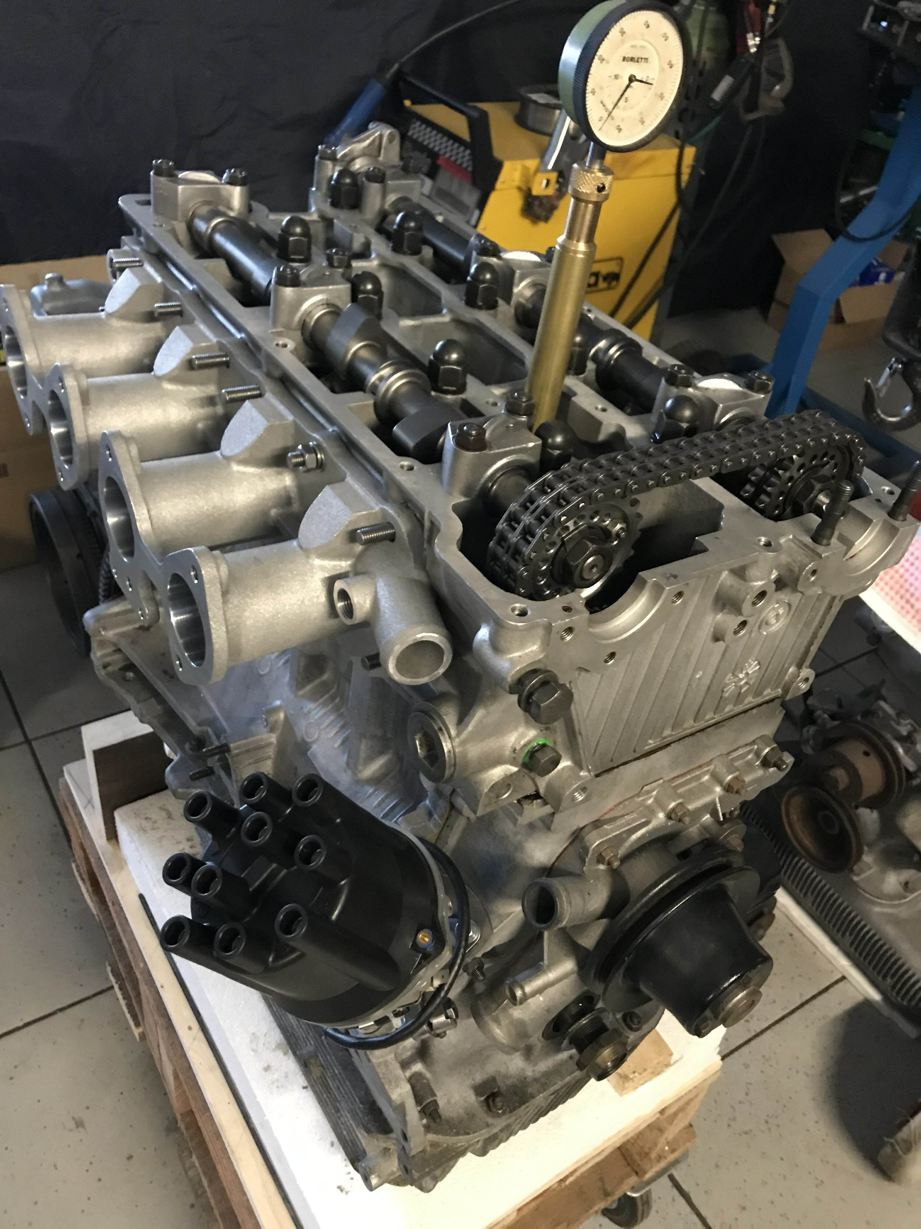

Sono alle prese con la trasformazione di un motore twin spark a carburatori.
Riepilogo quello che ho fatto finora:
Grazie.
- tolto il variatore di fase;
- tolta l'iniezione elettronica;
- messi due nuovi alberi a cammes per uso stradale C&B;
- installato un collettore per carburatori corpo 45 con una prima taratura abbastanza "prudente".
