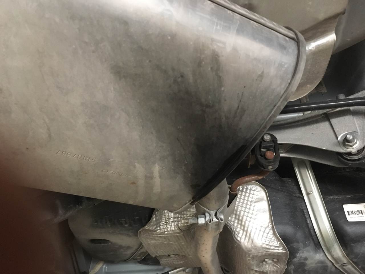

Salve, oggi cambio gomme e da sopra al ponte vedo questo..
Con annessa goccia di olio che quasi quasi stava per cadere.. cosa può essere? È normale? 24.000 km
Visualizza allegato 164521
Normalissimo, li c'è un piccolo forellino fatto apposta per far uscire quello che hai visto e scongiurare così eventuale ossidazione del terminale della marmitta.
Quello che hai visto uscire non è olio,ma residui di combustione, non preoccuparti, lo deve fare!
Reazioni: VURT
Condensa impastata a quella merda di fuliggine, particolato del gasolio...
Prova a cambiare gasolio e farla correre in autostrada...
Se è veramente olio falla vedere...
@mauretto 60 non vedo il foro che dici però...
Confermo. Il foro serve ad allungare la vita del silenziatore. Tutto normale
