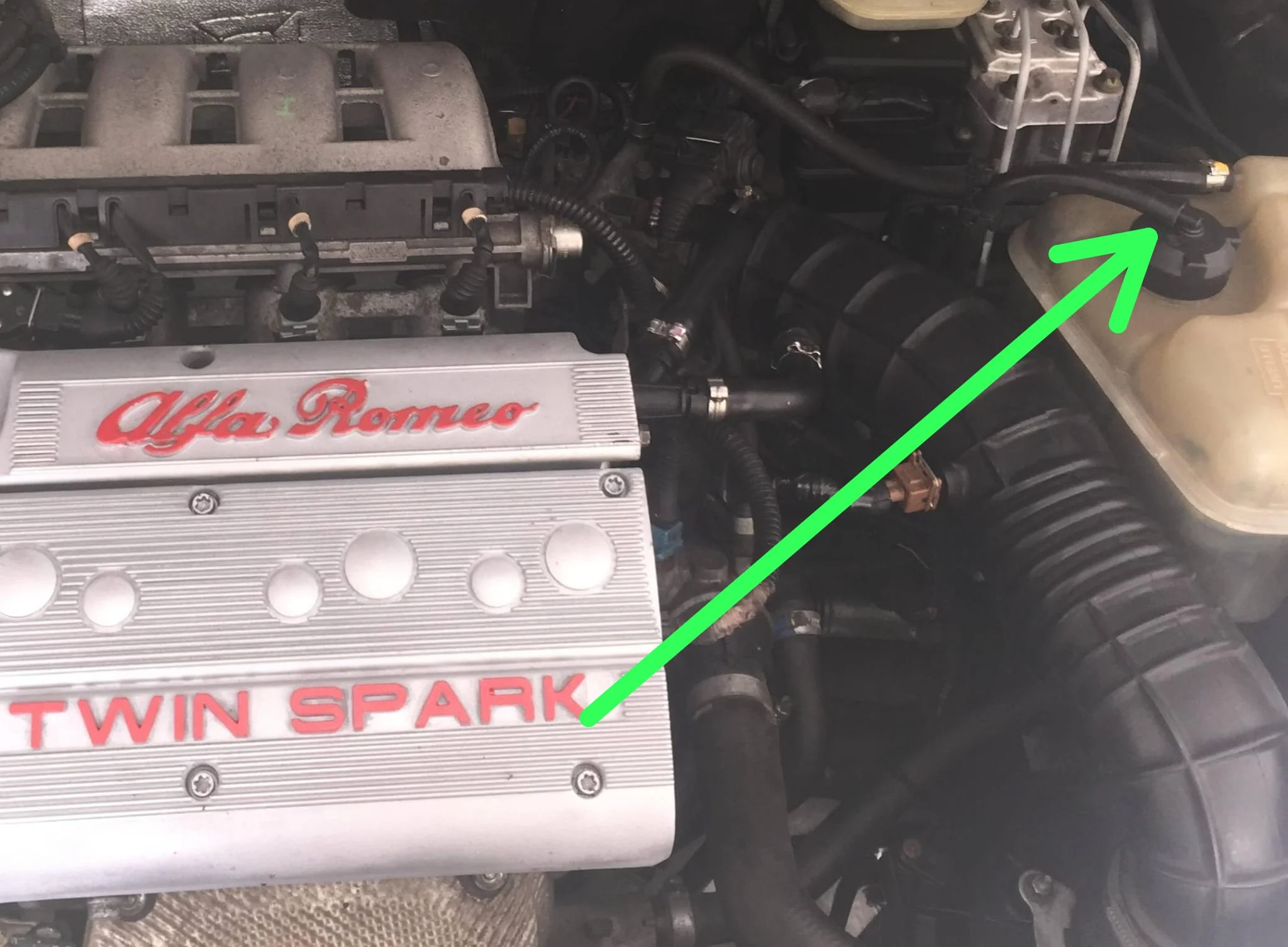

Buongiorno,
su una TS 16v 150 cv ho visto che sul tappo della vaschetta del liquido di raffreddamento c'è una pipetta ma non c'è alcun tubo attaccato. Vorrei sapere se è fondamentale che ci sia questo eventuale tubo e che funzione avrebbe. Il livello del liquido è corretto e anche la temperatura segnata sembra giusta.
Metto 2 immagini come esempi: nella prima c'è un tubicino, nella seconda invece non c'è

Cambia l'impostazione a seconda delle versioni prima & seconda serie. La prima fotografia è relativa ad un twin spark prima serie con coperchio valvole e collettore di aspirazione in alluminio: IL MIGLIORE IN ASSOLUTO. La seconda invece è la serie di plastica. Negli anni hanno modificato il tappo.
Quel tubicino lì è un semplice sfiato per eventuali sovrapressioni del circuito di raffreddamento.
