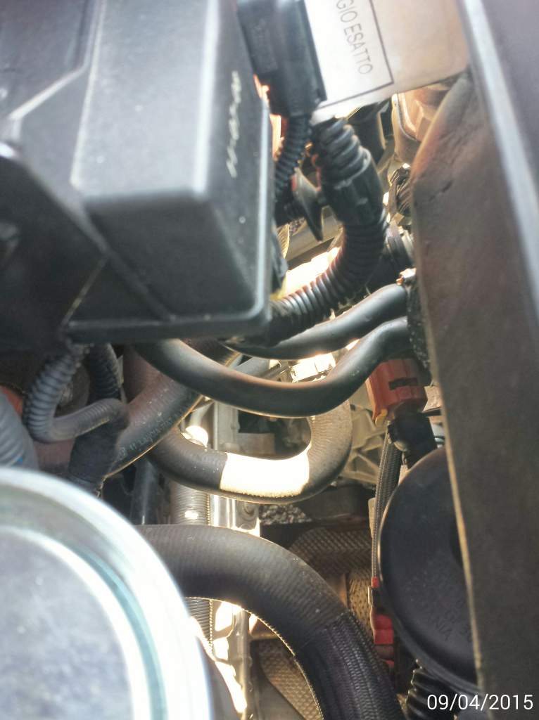

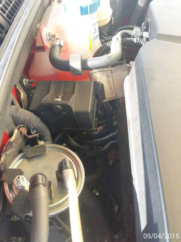

Sabato stavo dando un'occhiata al vano motore della mia 159 2.0 jtdm 136 cv e ho trovato un tubicino sfilato.
E' quello evidenziato nella foto. Si trovano nella parte posteriore del motore, zona filtro gasolio/egr/vaschetta liquido antigelo.
Qualcuno sa cosa siano? Mi pare che vadano verso una specie di valvola controllata elettricamente.
Il fatto è che adesso che l'ho infilato in sede, mi pare che la macchina abbia prestazioni peggiori.
grazie per le info.

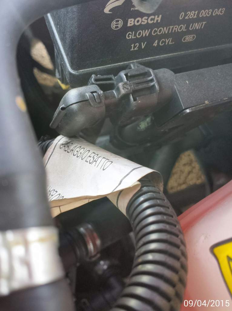

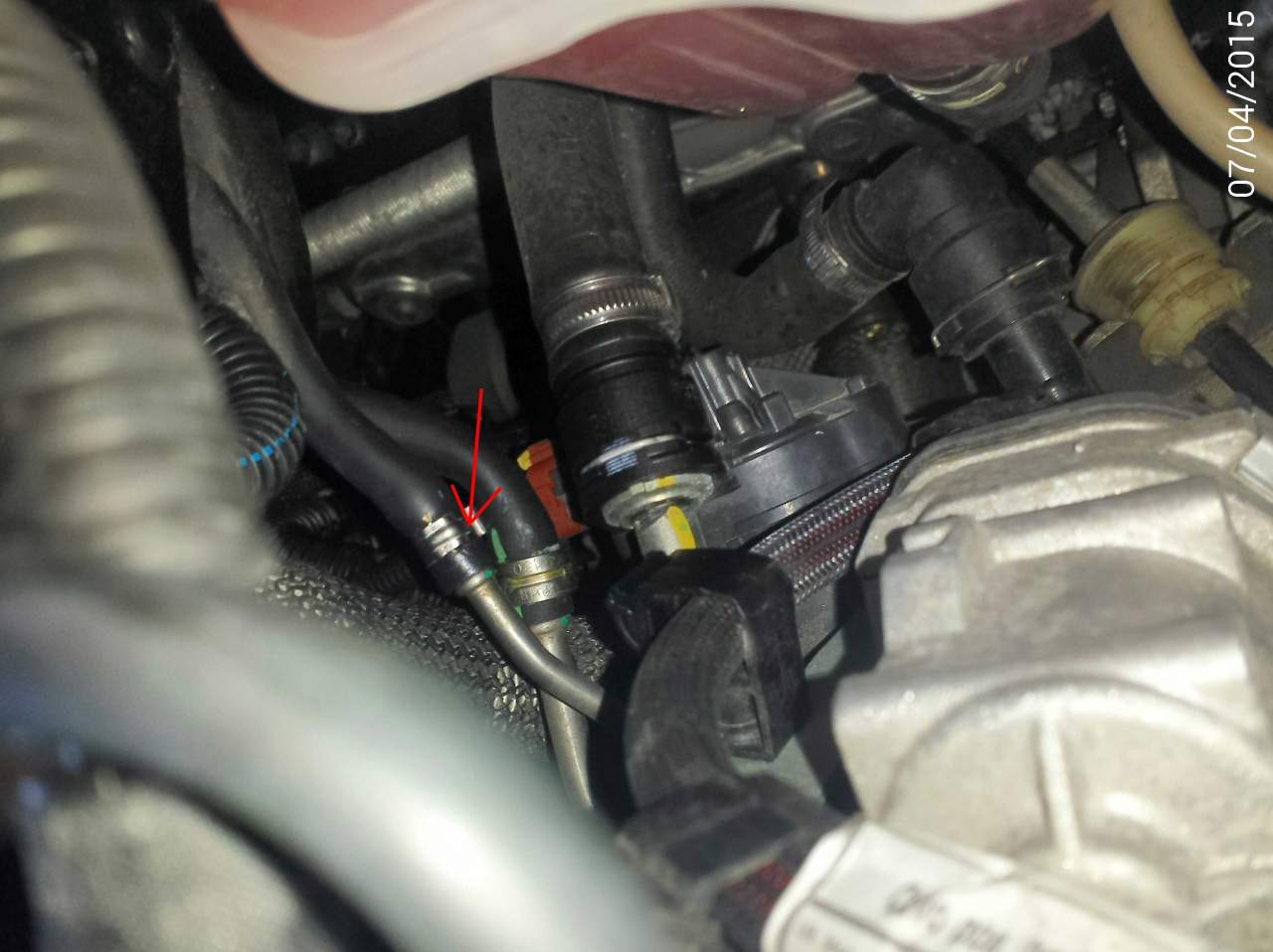

Edit. come si vede dalle foto aggiunte i tubicini in gomma si collegano a dei tubicini metallici che sembrano arrivare dalla parte posteriore del motore e arrivano a quella scatolina con lo spinotto che sta subito vicino alla GLOW CONTROL UNIT.

potrebbero essere i tubi che regolano i condotti variabili di aspirazione?
seguendoli sono una mandata e un ritorno regolati da una valvola elettrica.
EDIT: aggiunte le foto al primo post.
ho risolto da solo.
sono i tubi che leggono la differenza di pressione a monte e a valle del fap e quindi quando far fare la rigenerazione.
