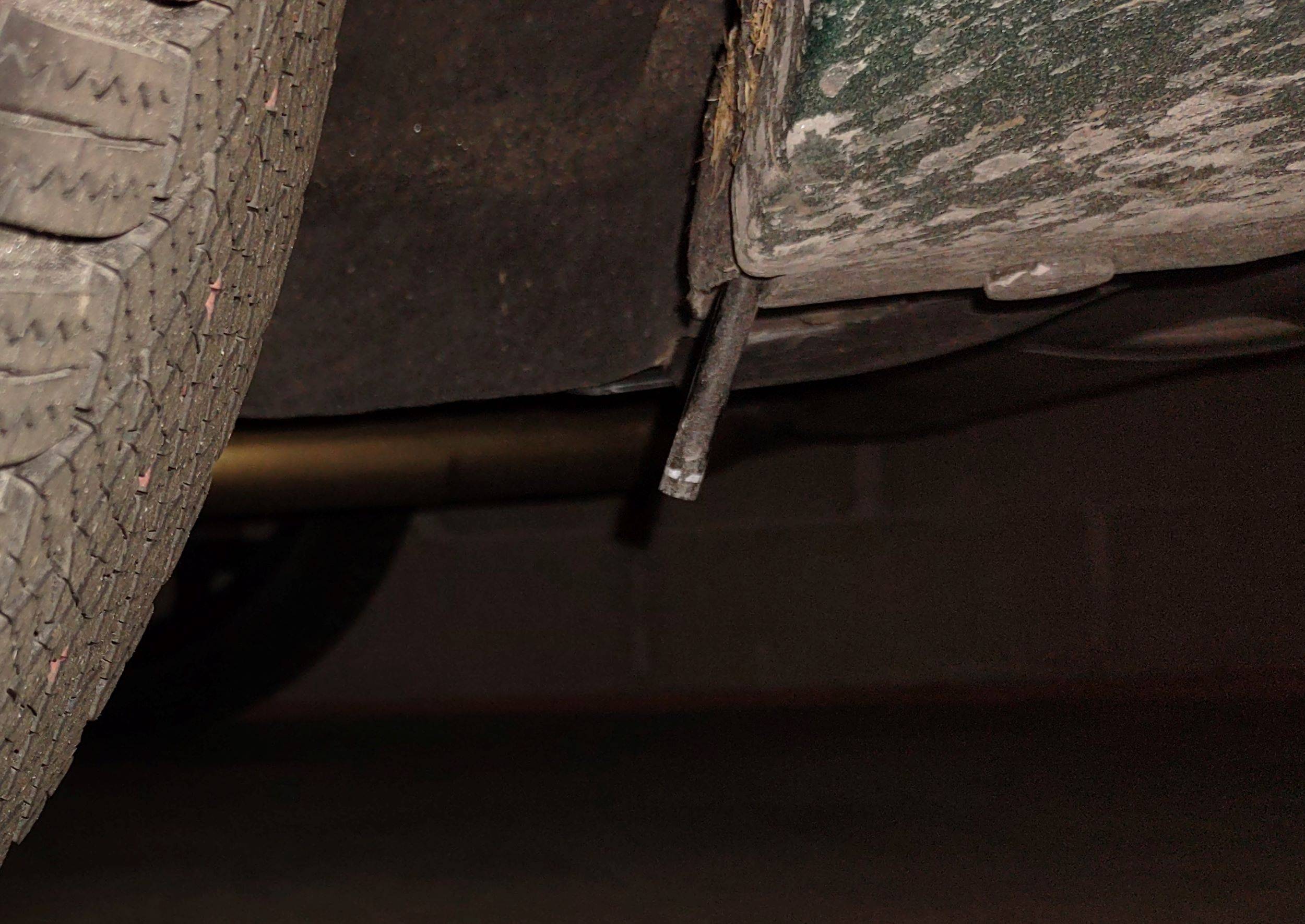

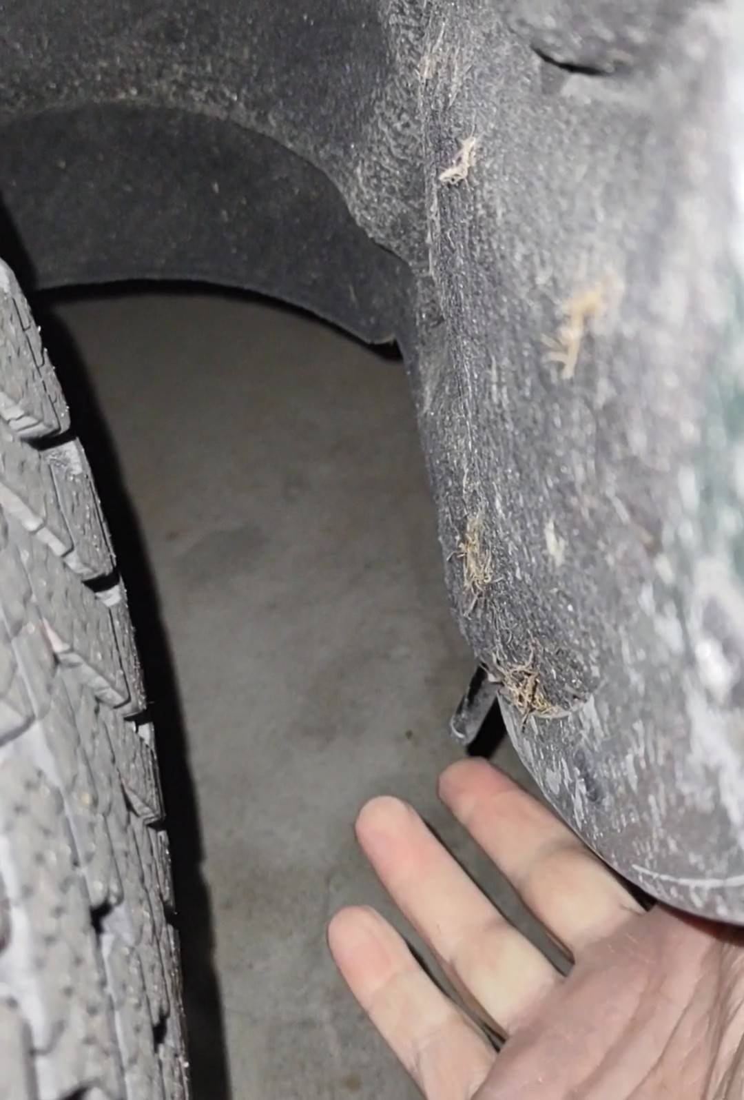

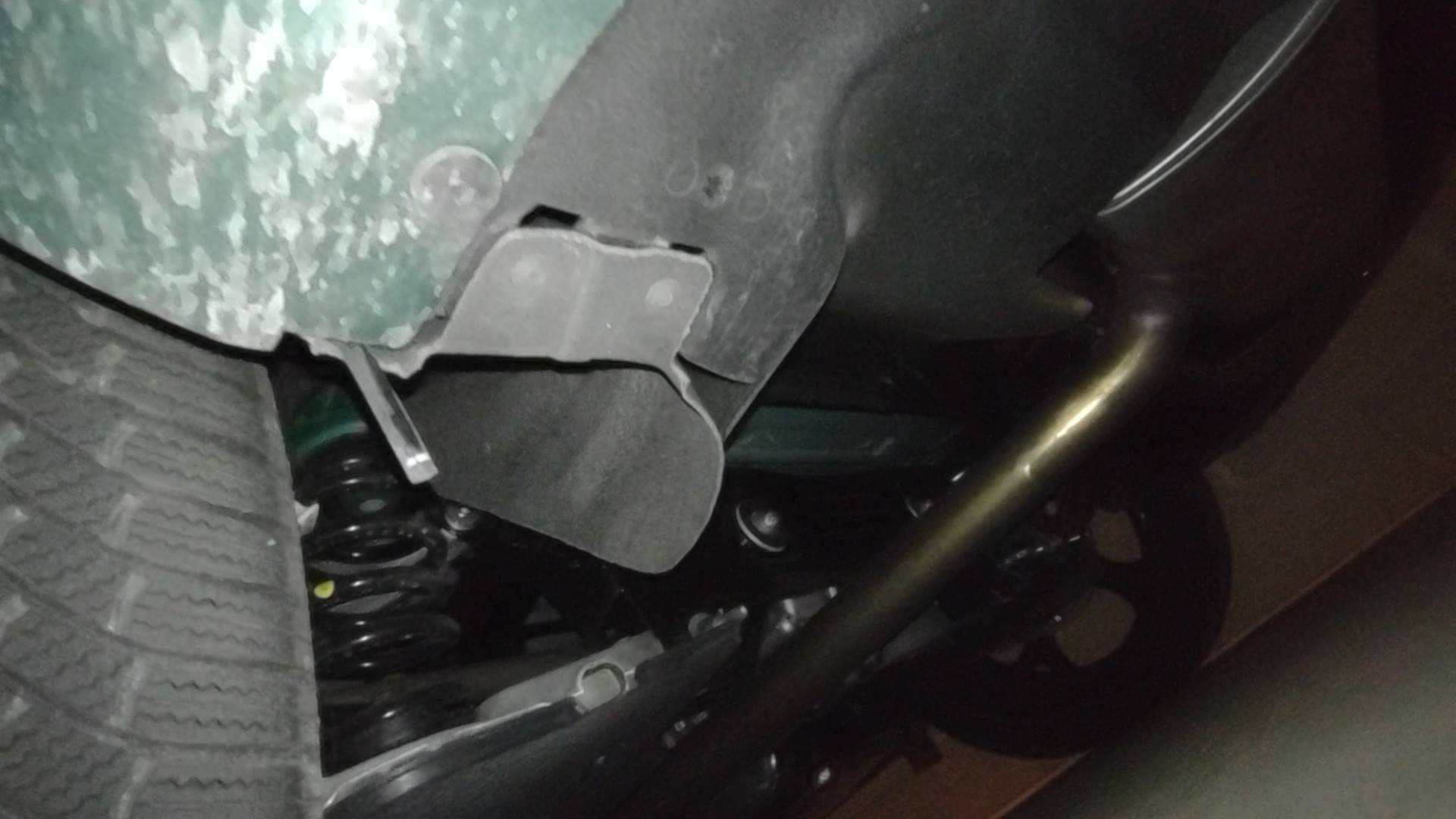

Buongiorno a tutti,
10 giorni fa ho scoperto il tubetto che sporge all'interno del passaruota posteriore lato guida, onestamente non sapevo cosa fosse in quanto la mia Stelvio precedente del 2019 non aveva tubetti sporgenti in quella zona. Toccandolo con la mano si muove di parecchi centimetri......
Il concessionario mi ha detto che si tratta del tubo di sfiato della batteria non ritenendo anomalo che sporga in questo modo!!!!
Considerando che l'auto ha solo 5 mesi di vita, non l'avevo mai notato in precedenza e guardando questa parte di altre Stelvio parcheggiate non hanno tubetti sporgenti, credete che sia dovuto alla rottura di un supporto che lo teneva a filo?
L'auto non ha mai subito urti e il paraurti posteriore non è mai stato smontato.

Ti confermo che si tratta del tubo sfiato della batteria. Tutte le Giulia e Stelvio lo hanno. Quando non è visibile è perché il tubo è più rientrato.
Puoi farlo rientrare anche tu. Vai nel vano batteria e lo tiri di qualche centimetro.

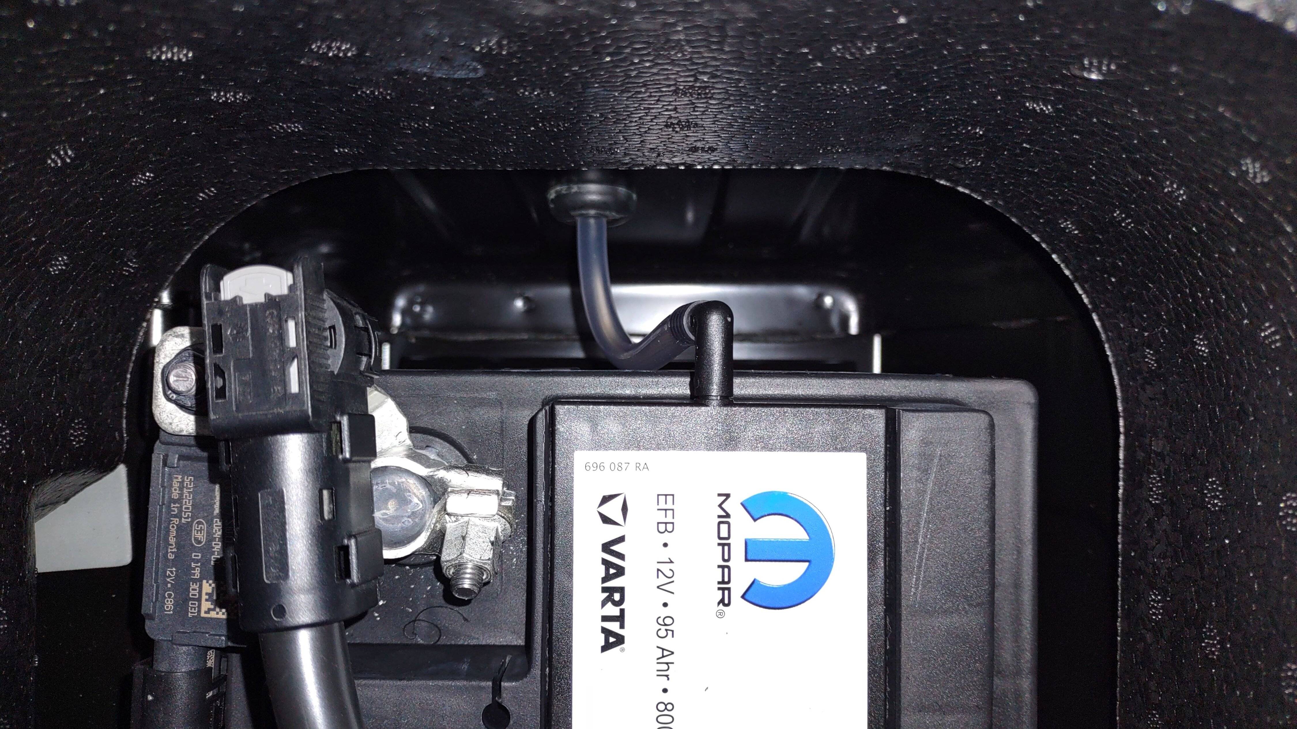

Come si vede dalle foto, il tubetto collegato direttamente al raccordo portagomma della batteria è trasparente, mentre quello che fuoriesce dal passaruota posteriore lato guida è nero, immagino quindi che i due tubi sono "giuntati-raccordati".
Considerando che fino a qualche settimana fa il tubetto nero non si vedeva, credete che si possa essere staccato o che sia stato assemblato male?
Sulle vostre Stelvio sporge o è a filo?
Nella mia Stelvio Q4 B-Tech del 2019 non sporgenza nulla!!!
Grazie in anticipo a tutti per la vostra opinione.
Non si è staccato, è semplicemente più lungo. Io ti consiglio di lasciarlo così perché quello che dovesse fuoriuscire dalla batteria è acido quindi meglio se non resta nel passaruota.
Perché tirandolo rientra nel passaruota
