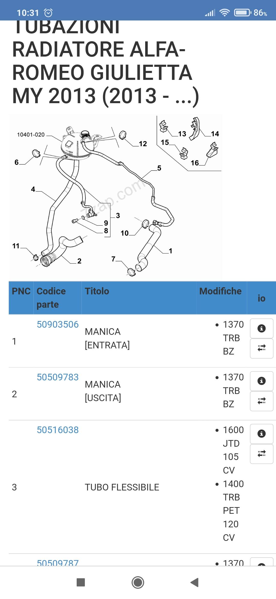

Probabilmente ti si presenta questo problema perche il motore oscilla molto,vedrai che il supporto cambio probabilmente si è indebolito.(ho avuto lo stesso problema)
In foto c'è il codice del ricambio, da un ricambista o in casa madre lo trovano sicuramente.

Grazie mille per le preziose informazioni Bob!
