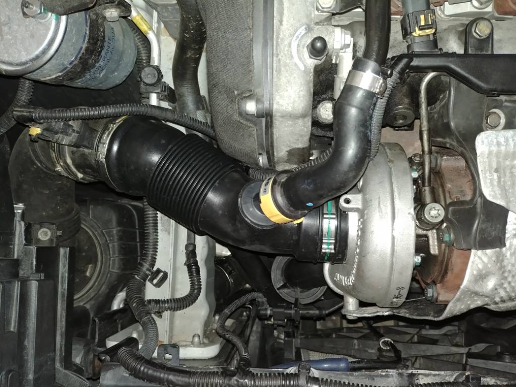

Allora in primis correggi il titolo la tua 140cv monta la gtb1446vz.
Si quella della 175cv che e quella del tuo titolo e di nuova generazione ma siccome è comandata eletronicamente la devi portare da un tubinista e trasformarla a depressione come quella della 170cv oppure eliminare l'elettronica e trasformarla a pressione .

il titolo è corretto. la mia idea è di montare la 1449 vkz della 175cv sulla 140cv

Ok si letto male allora cosa hai deciso in foto è la 1449vkz montata sulla mia 1.6 però trasformata a pressione.

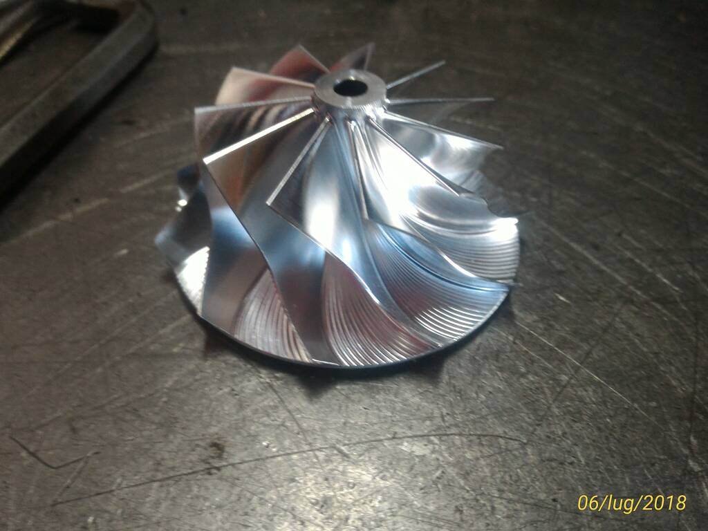

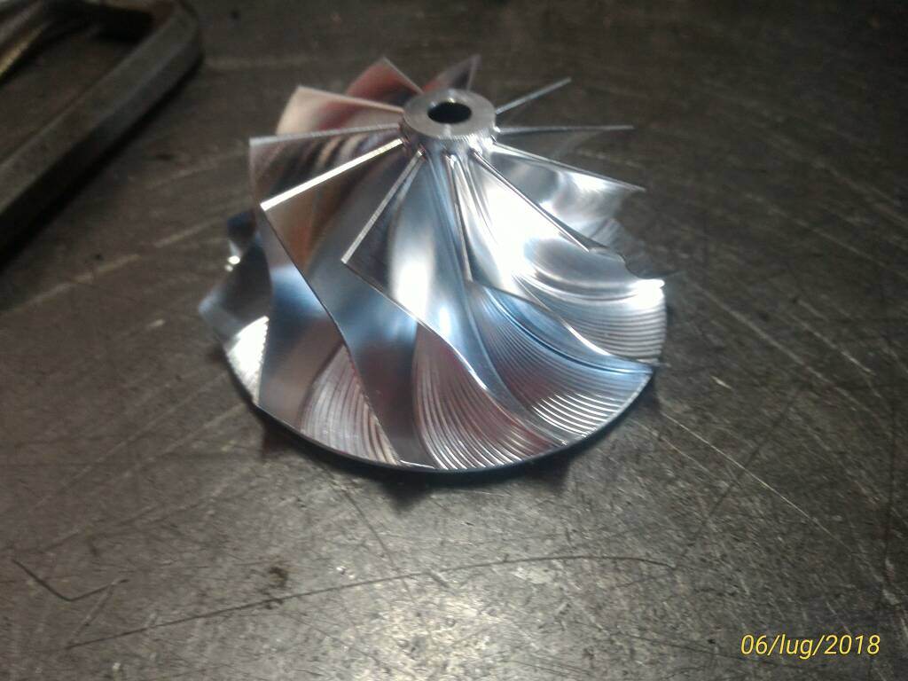

Giulietta 140cv, Ho sostituito la turbina con quella della 170cv, maggiorato il compressore e girante in avional ed intercooler alluminio. Domani ritiro dopo mesi di ricovero in officina.
