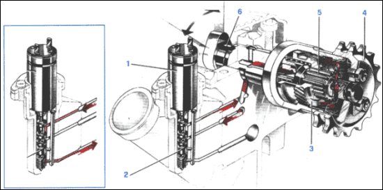

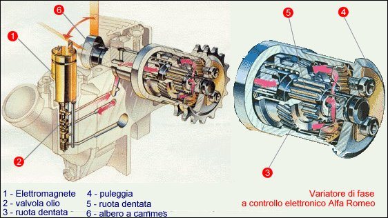

Il motore Twin Spark 16V ha un variatore di fase azionato tramite un solenoide con un impulso elettrico.
È in definitiva, col solenoide, una valvola idraulica a comando elettrico perchè usa l'olio in pressione per spostare il variatore che sposterà la fase all'albero a camme d'aspirazione.
Col tempo o il solenoide che si brucia o la parte meccanica dell'attuatore che si blocca spesso per le impurità che s'incastrano nelle fessure, vi ritrovate con un motore o dall'erogazione piatta o tende a sussultare per poi iniziare ad diventare regolare, ma siete anche sulla bellezza dei 3.000 giri +/-.
