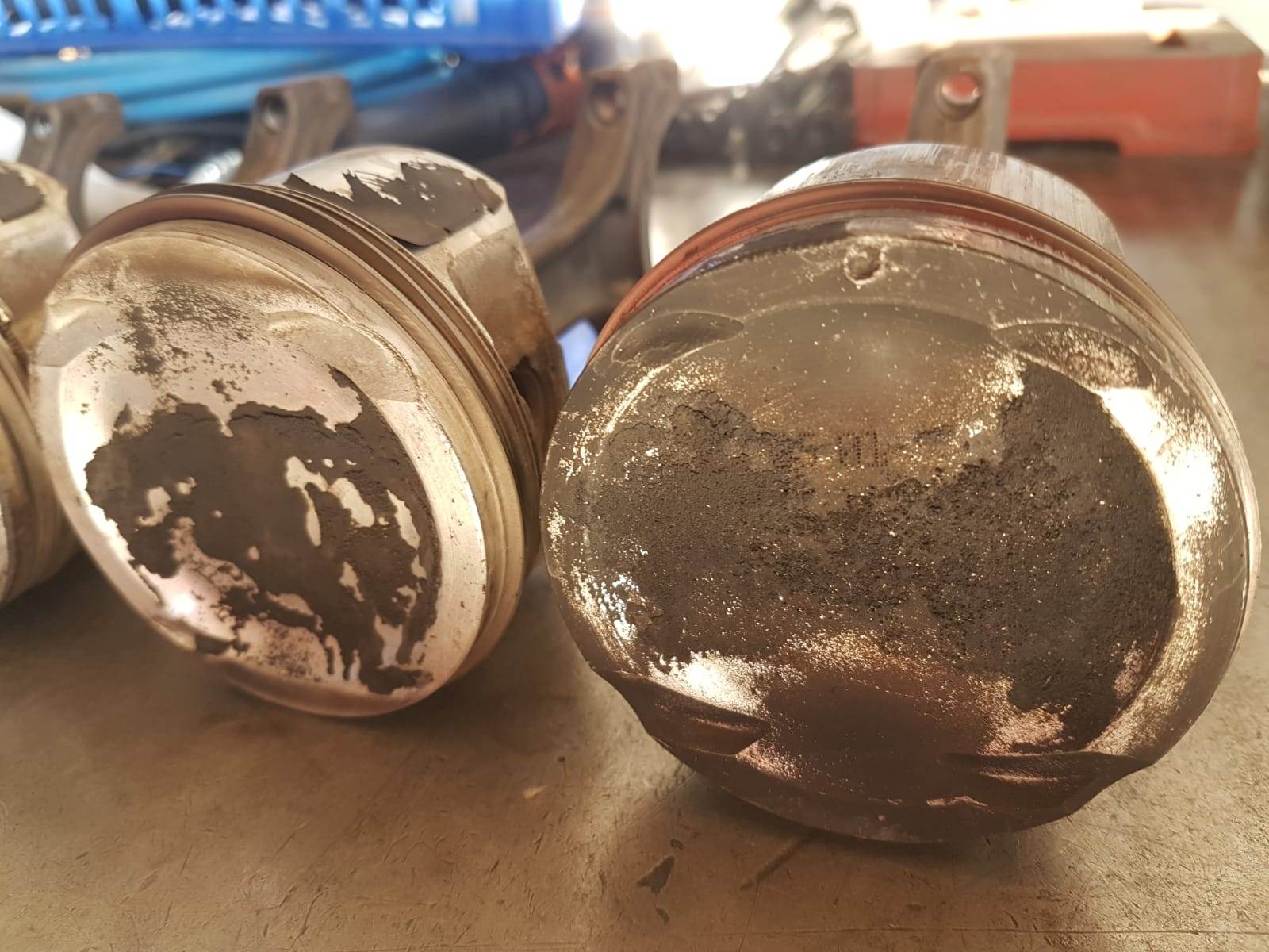

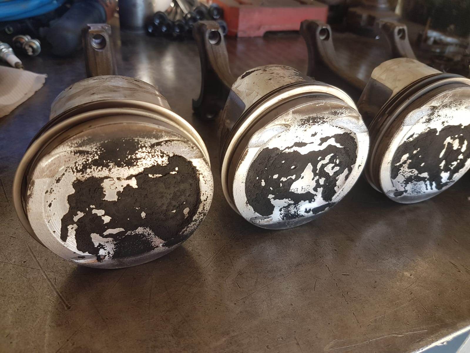

Mangiava olio a causa
dell'aggiornamento
per le emissioni euro 3
ed alla modifica dei
pistoni e delle fasce più aderenti
Al cilindro ed a basso attrito.
Nel dettaglio:
Pistoni motori 1.6 1.8 2.0 Twin Spark16V
euro 3
Senza i fori per il recupero dell'olio nella scanalatura della fascia

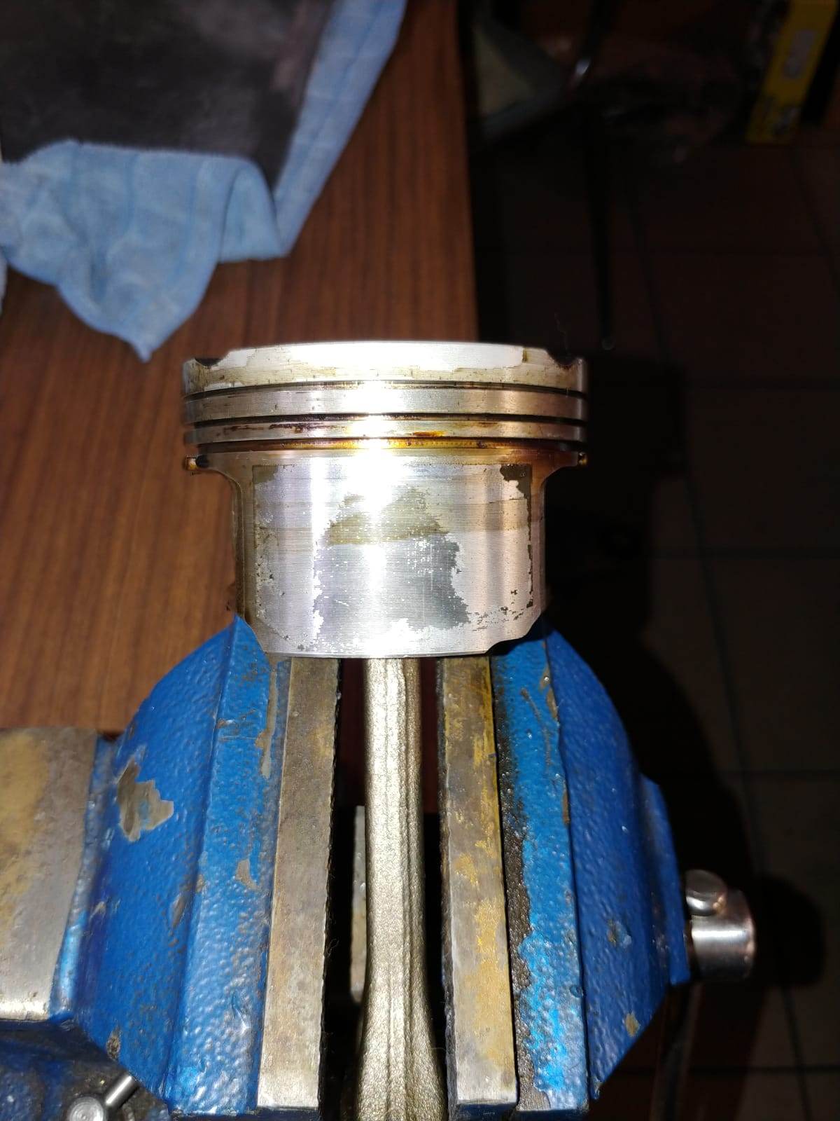

Questi sono quelli del 2.0
Pistoni versioni EURO II che non davano mai problemi. Infatti hanno i fori per il recupero dell'olio nella scanalatura della fascia.
E' lo STESSO IDENTICO MOTORE:
Infatti NON A CASO ALFA - LANCIA SPA
