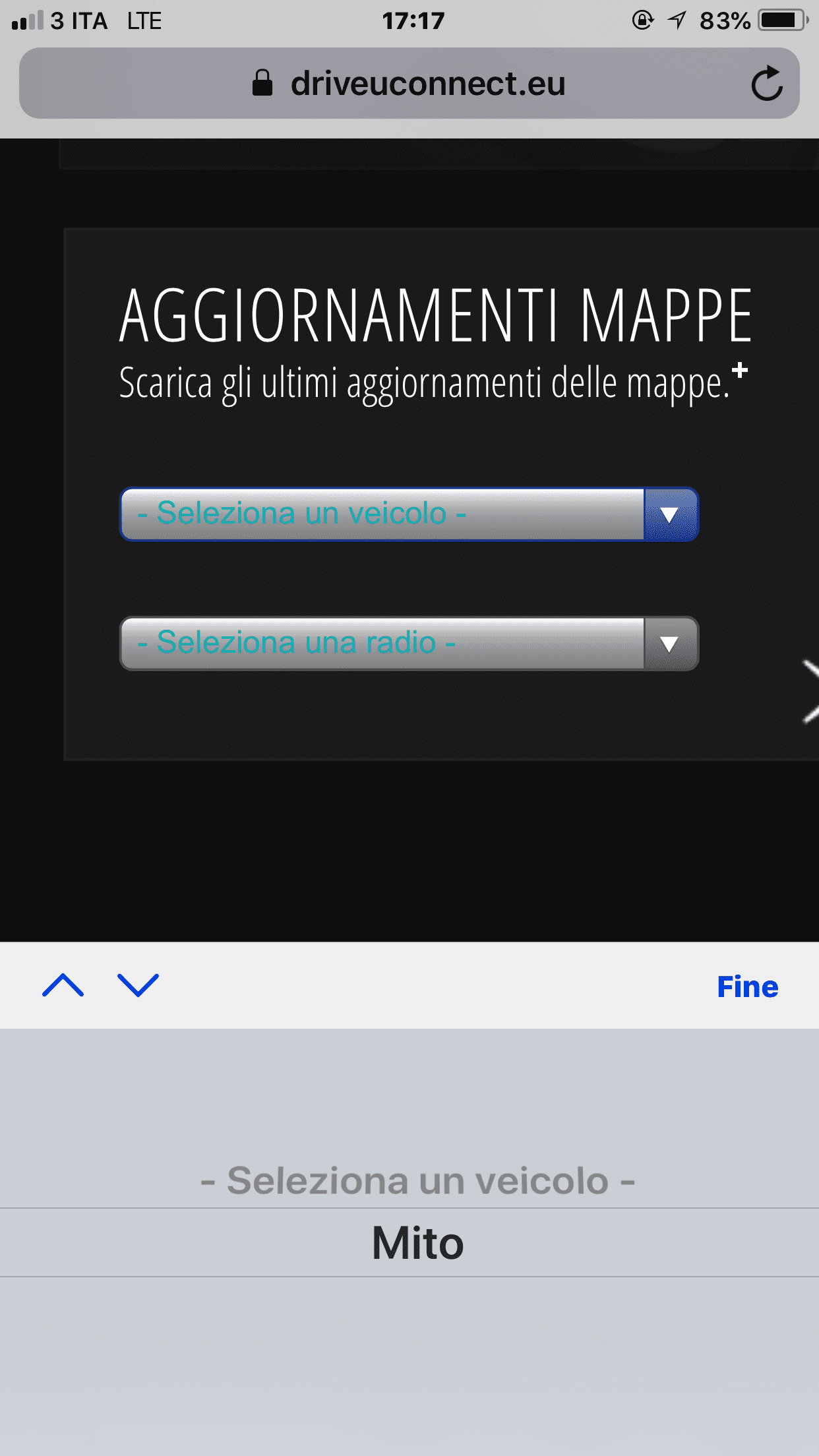

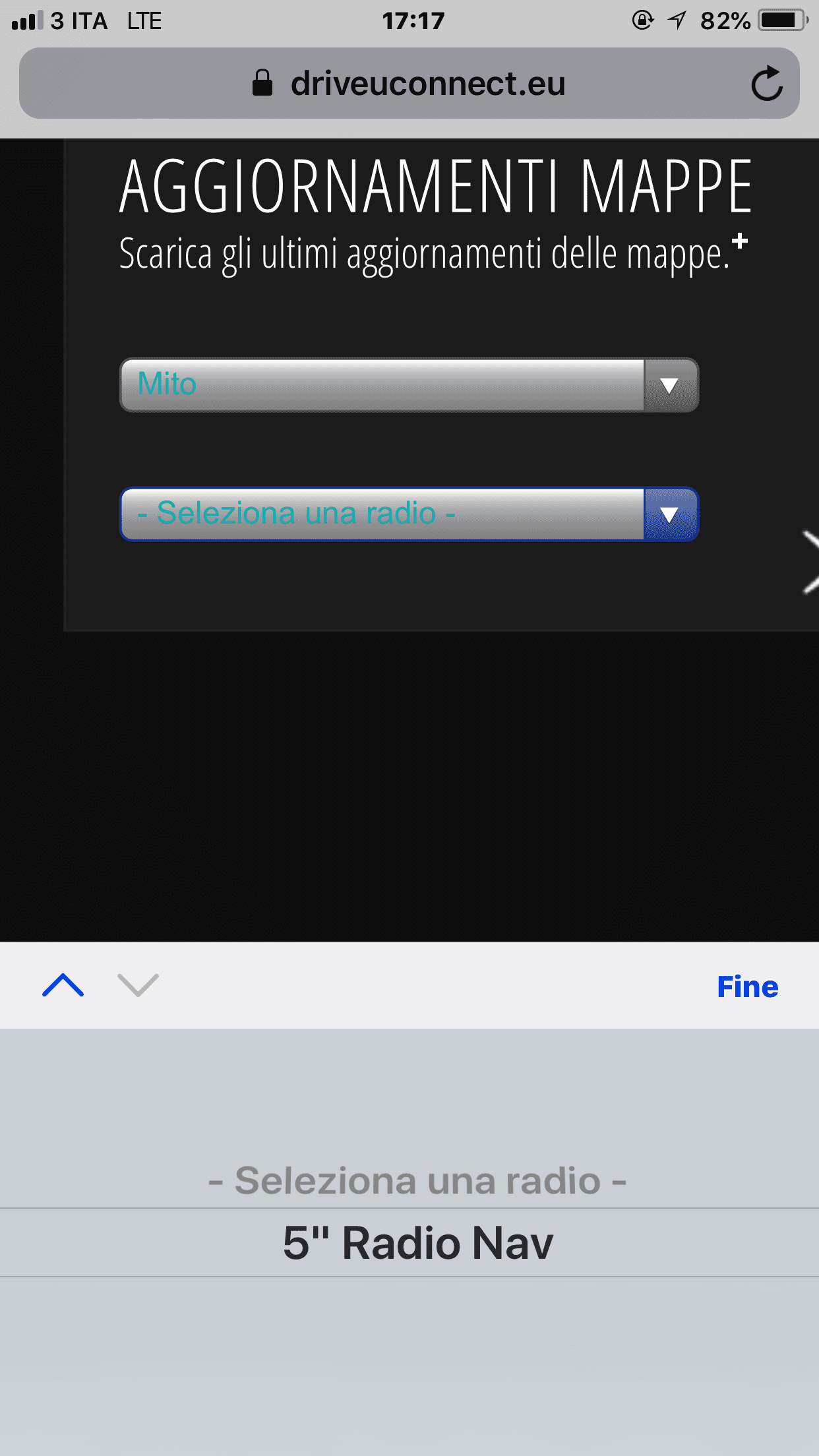

Sul sito Uconnect c’e Un aggiornamento Disponibile ma solo per mito, Giulietta ancora nulla. Non so come mai

Gli screen che ho postato sono del 15 maggio direttamente dal sito della Uconnect. Aggiornamenti disponibili solo per MiTo e non per Giulietta ‍♀️♀️♀️

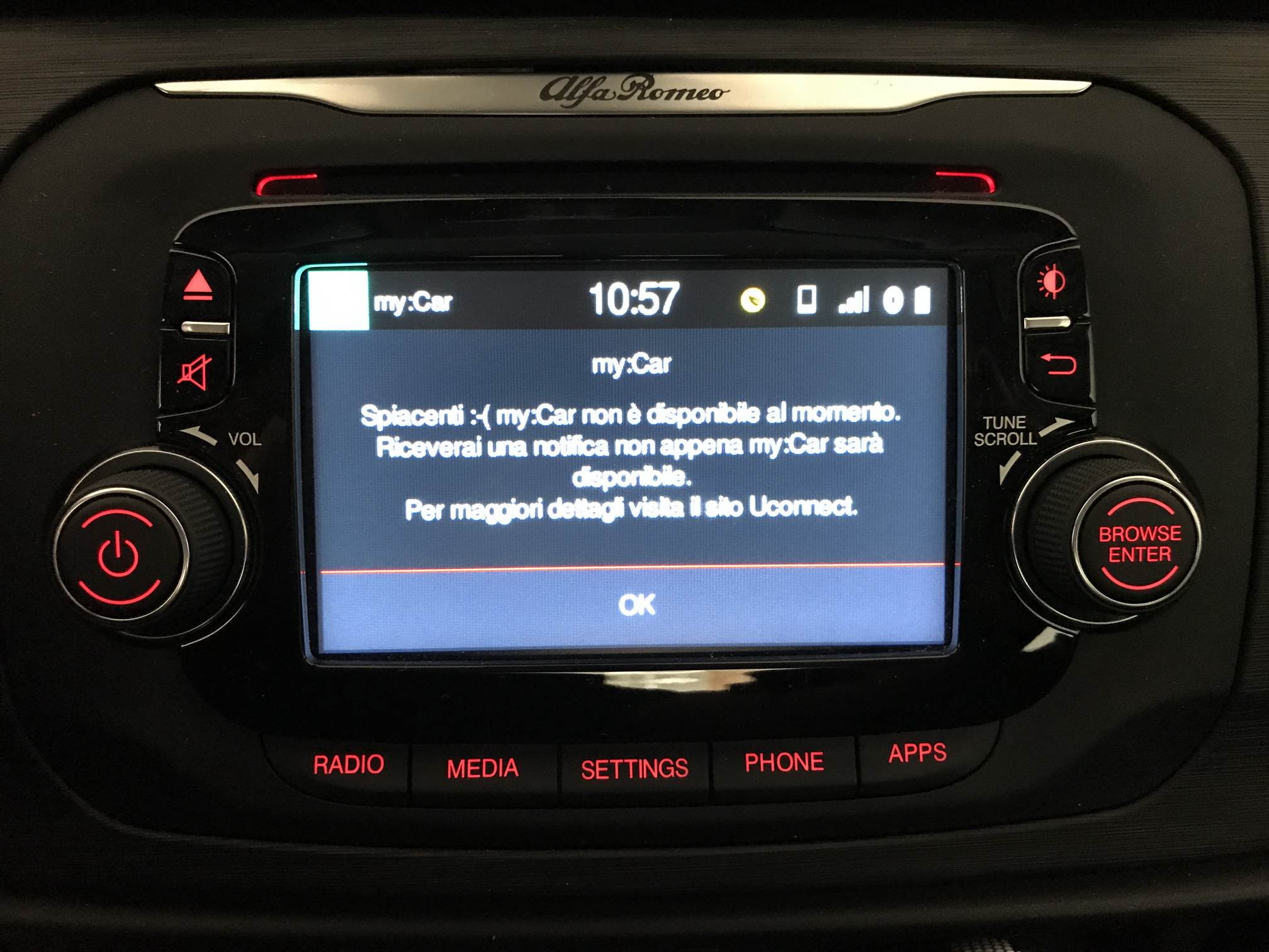

Ho resettato anche le app con l'apposita voce dei settings, rimane solo un unico problema: il my:car non è disponbile, viene visualizzato il messaggio in allegato. A quanto pare il problema di presenta solo con iPhone con iOS 11.
A quanto pare è un problema noto che è stato discusso in un altro topic, ma magari qualcuno ha consigli per come risolvere senza Android.
