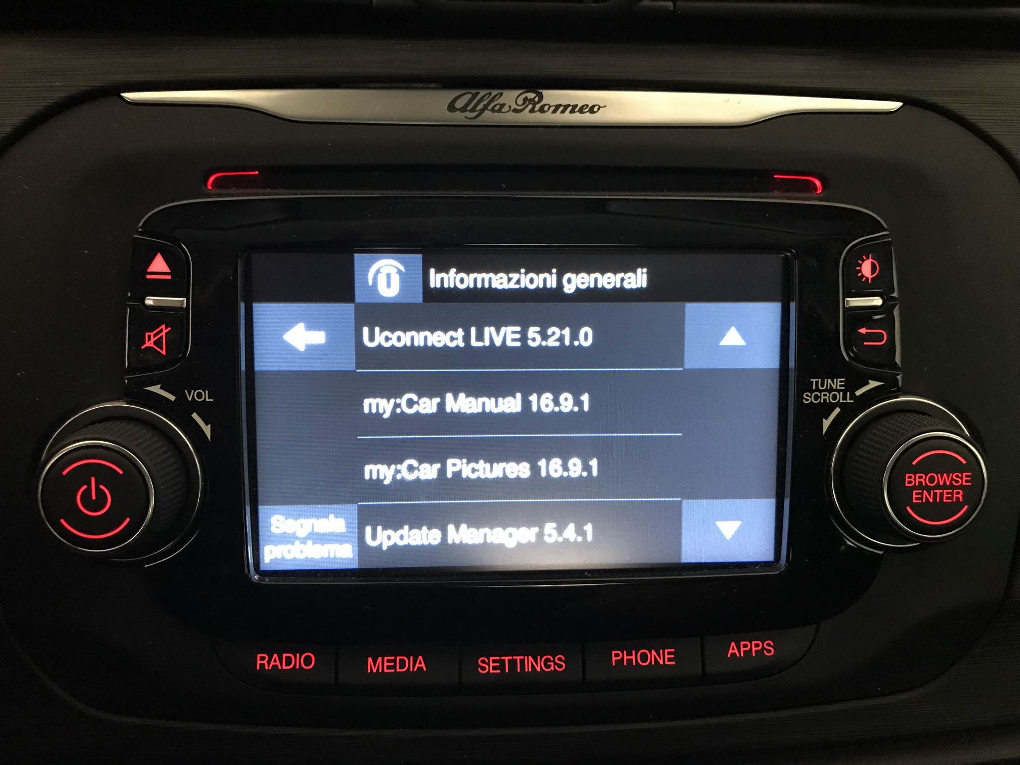

Aggiornamento: ieri pomeriggio ho fatto un po' di esperimenti, e dopo aver ricevuto diverse volte (tipo 4-5) la notifica che segnalava l'aggiornamento di uconnect live, all'improvviso ha scaricato anche il my:Car con l'iPhone.
Al primo aggiornamento ho visto che Uconnect Live è passato dalla 5.18.x alla 5.21.0, nei successivi ovviamente è rimasto alla 5.21.0. Unica discriminante quando ha poi scaricato finalmente il my:Car, è che l'associazione col telefono era stata persa.
Non so se sarebbe capitato lo stesso, ma in pratica quello che ho fatto è:
  • collegare iPhone 7 con USB
  • fare segnalazione dei problemi con l'apposita funzione
  • fare una chiamata in vivavoce
  • spento motore e riacceso dopo qualche minuto (qui ha scaricato il my:Car)
Non so se questi passaggi effettivamente siano responsabili del riuscito aggiornamento o meno.
Rimangono cmq i due problemi sulla lentezza di sincronizzazione della rubrica all'accensione ed il mancato sincro dello storico dei viaggi, mentre il my:Car con i km ed i vari livelli funziona regolarmente.

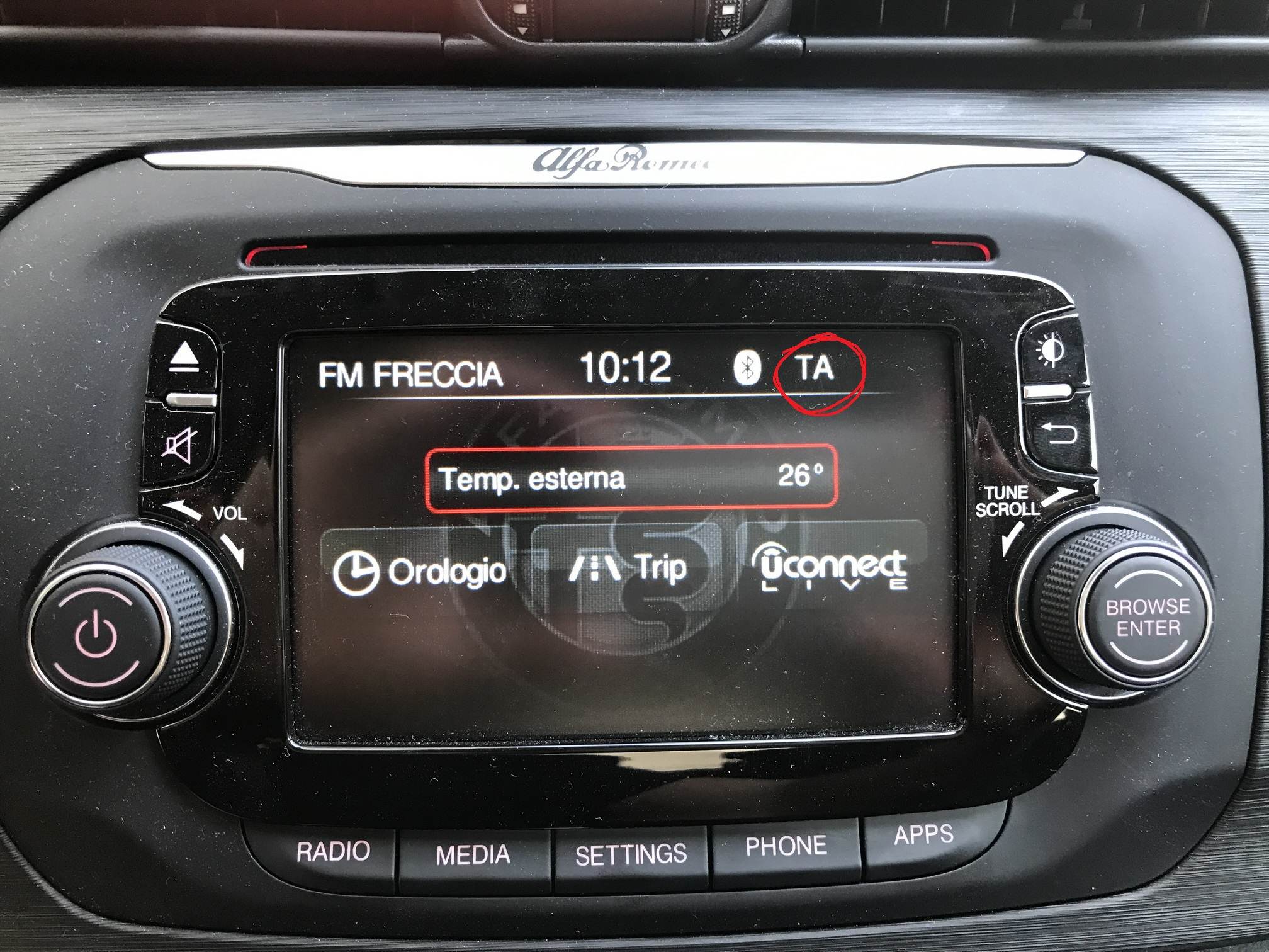

Ho notato però la comparsa di una scritta in alto a destra che prima sono certo non ci fosse, ossia TA. Qualcuno sa a cosa si riferisce?

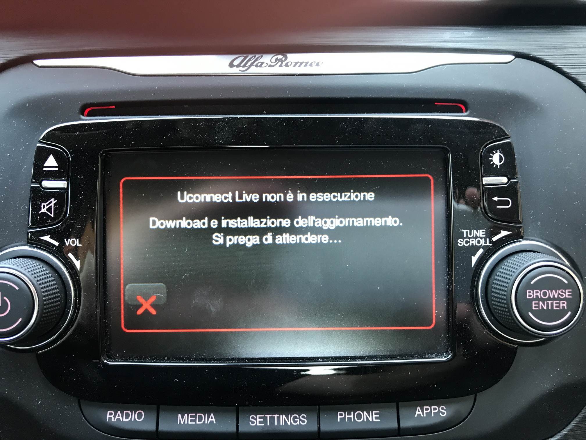

Ultima cosa, oggi mi è comparso il messaggio "Uconnect live non è in esecuzione", l'ho lasciato macinare per circa 40 min buoni ma non si è schiodato. Questo ad ogni modo succedeva ogni tanto anche con la vecchia versione del software. Qualcuno è riuscito a portarlo a termine?

TA si riferisce alla ricezione delle informazioni sul traffico.
Non so dirti se poteva essere presente anche nella versione precedente o meno.
Ma quindi tranne lo sporadico messaggio "Uconnect live non è in esecuzione" mi pare di capire che sia tutto ok?
Ah ok, effettivamente ho attivato le info sul traffico e sono quasi certo che prima la funzione non esisteva nel menu, grazie. Un dubbio in meno.
Per quanto riguarda le cose che non vanno, anche se è solo da 1 giorno praticamente che è installato quindi non ho potuto verificare l'effettiva soluzione dei riavvii random (il difetto maggiore), quello che ho notato è (iPhone 7 con iOS 11.4):
  • prosegue la lentezza nell'aggiornare la rubrica del telefono all'avvio, ci vuole qualche minuto (l'ha sempre fatto)
  • il volume delle chiamate in vivavoce continua a resettarsi a 25 anche se si alza quando si chiama (sempre fatto)
  • la sincronizzazione dello storico dei viaggi my:car non funziona, ma con beneficio del dubbio dato che anche con le versione precedente del sw ci era voluto qualche giorno prima che iniziasse a registrare, ed io ho fatto il reset delle app ieri
  • comparsa dell'aggiornamento uconnect che poi si blocca (lo faceva anche prima, magari passano settimane tra una comparsa del popup e l'altra)
Di contro, lo trovo nettamente più veloce a connettersi al telefono, hanno risolto l'aumento del volume con la velocità (prima rimaneva quasi immutato), aggiunta a quanto pare la funzionalità di interruzione radio per avvisi sul traffico, e se davvero hanno risolto i riavvi random ne è valsa la pena di aggiornare. Nei prossimi giorni testerò la lettura pendrive con mp3, ma non ricordo particolari problemi già prima.
