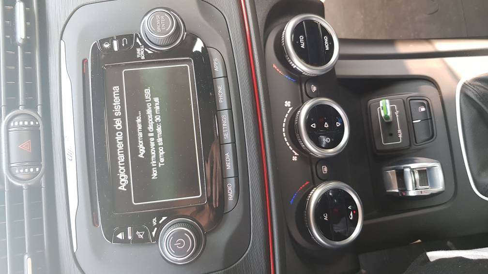

Ringrazio anche io Pissa per aver messo a disposizione l'aggiornamento per lo uConnect 5" + DAB. Ho aggiornato dalla versione 11 alla 13 senza problemi seguendo la solita procedura. Non ha nemmeno perso le stazioni radio memorizzate. Magia! :)
Ragazzi allora ditemi se giusta la procedura :
Scarico il file così x come?O lo devo aprire? Lo metto in per drive e la inserisco in auto.
Allora io ho letto che premendo simultaneament radio+media+browse. entri nell’engeneering mode.
Istallazione parte in maniera automatica ? Grazie e scusate ma non sono tanto afferrato in materia
La pen drive va formattata in fat32, il file di installazione va scompattato nella pen drive. L’aggiornamento va da solo, la combinazione di tasti per entrare nel menu “segreto” serve solo per verificare la versione che hai attualmente installata.
Guardando indietro trovi il manuale di fca.
Ciao grazie x avermi risp non è che me lo puoi citare il manuale fa così lo vedo? E quindi il file va aperto e scompattato tutto e messi nella per drive ?
Aggiornamento in corso sto morendo ahahaha
Fatto paura passata
