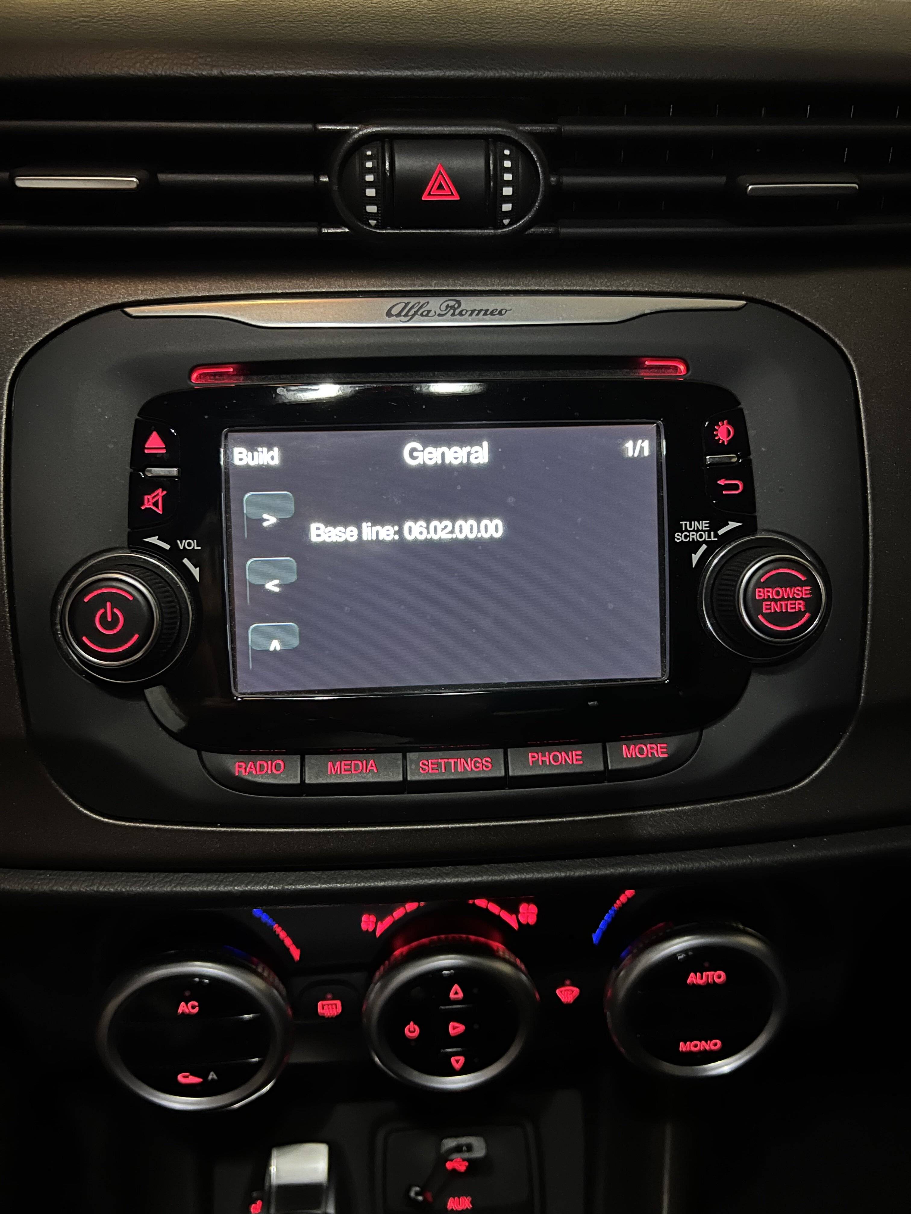

Grazie mille, la cosa strana è che ho installato la versione 06.02.00.00 che a molti non ha dato questa anomalia

Si ma dipende dalla versione di partenza
La versione X si può aggiornare dalla versione Y ma chi ha la versione Z deve prima passare alla Y prima di installare la X
Anche io ho uconnect 5" ma su Fiat la rom ha un altro nome rispetto ad Alfa, e chi aveva una versione particolarmente vecchia non poteva passare direttamente al ultima ma doveva installarne una intermedia, io ho fatto così per esempio.

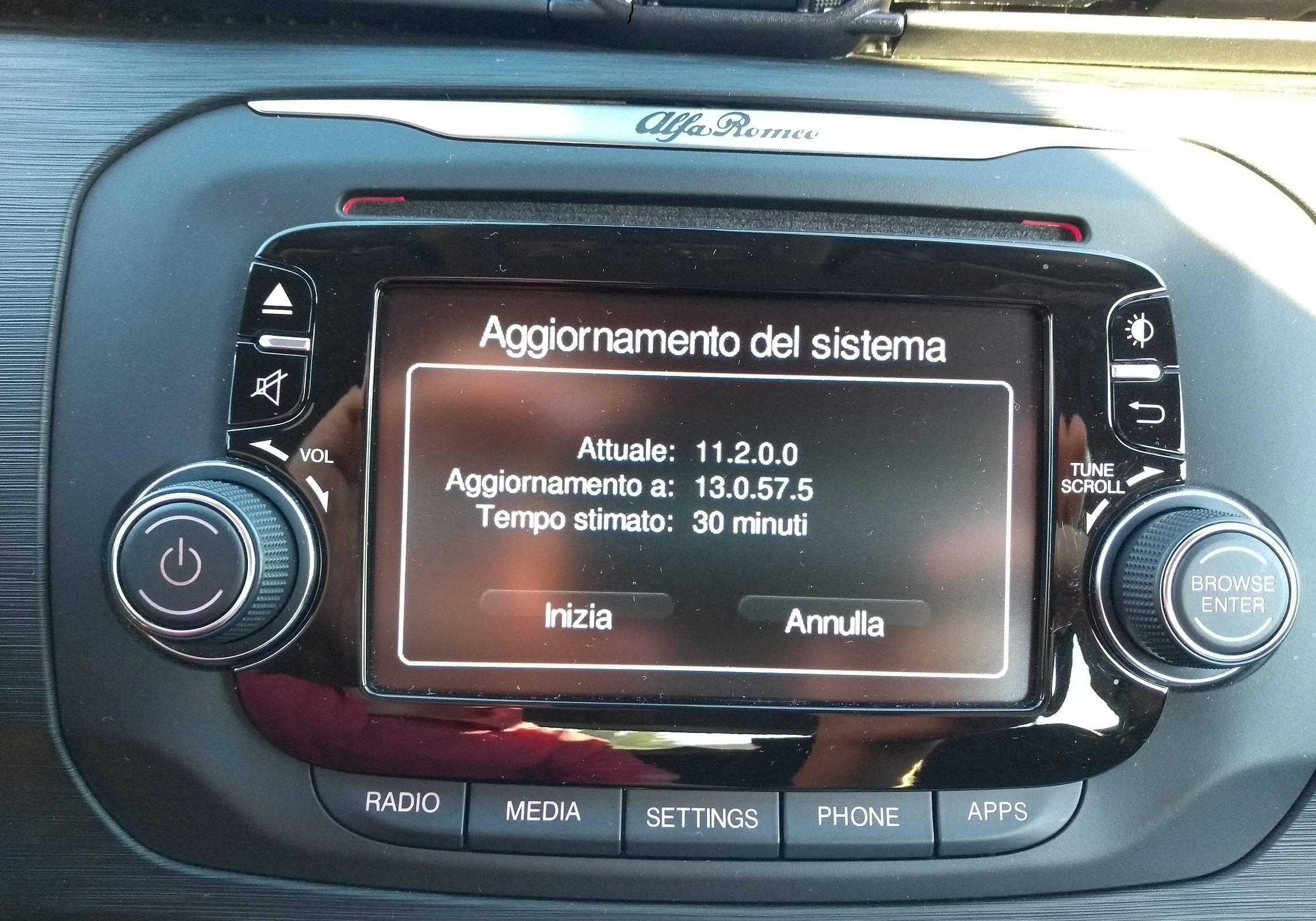

Buonasera a tutti,
riporto la mia esperienza sull'aggiornamento del firmware.
Con il firmware 13.00.74.00 spachettato e copiato all'interno di una chiavetta precedentemente formattata in Fat32, l'aggiornamento non partiva per incompatibilità file, caricando invece la versione 31.0.57.5 iniziò il caricamento.
Confermo che la procedura richiede circa 20-25min, io l'ho fatta in viaggio

Buonasera a tutti,
Avevi già la 11 installata dalla casa madre o l’avevi installata te?
