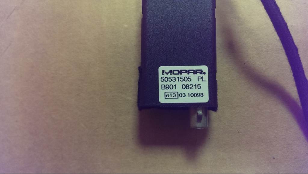

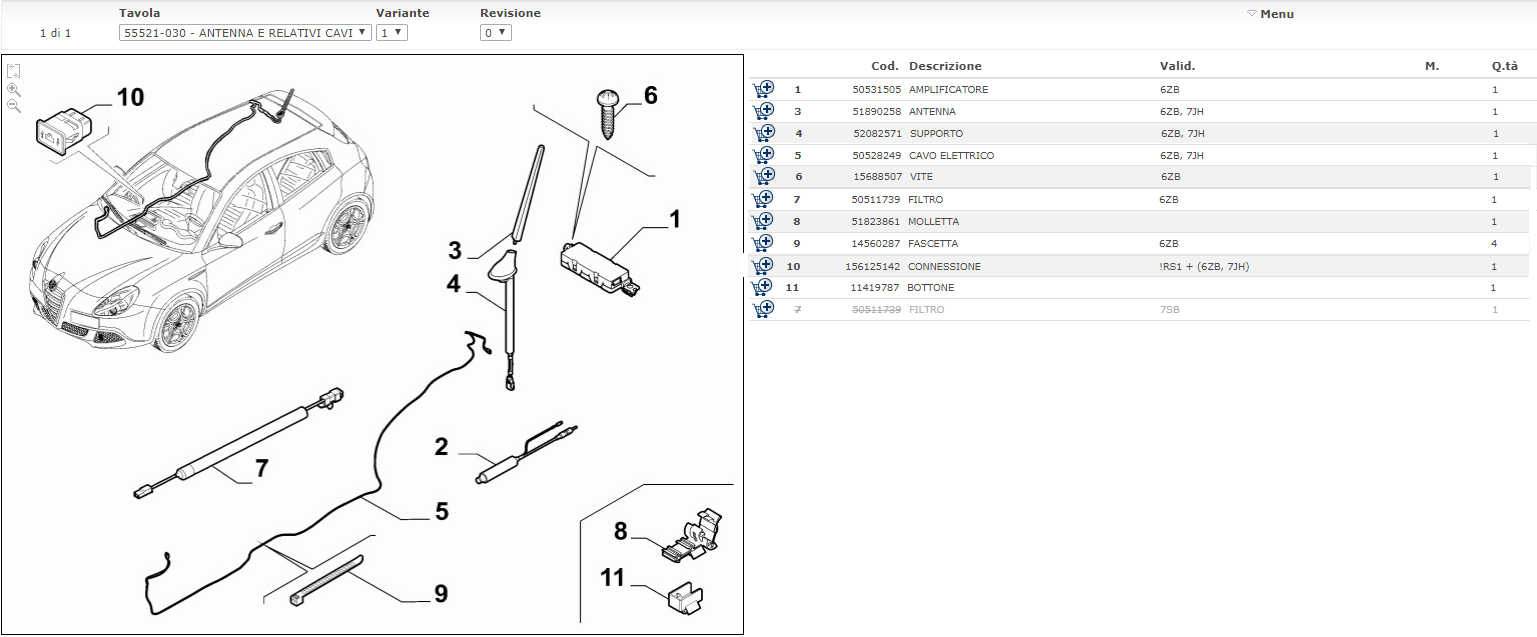

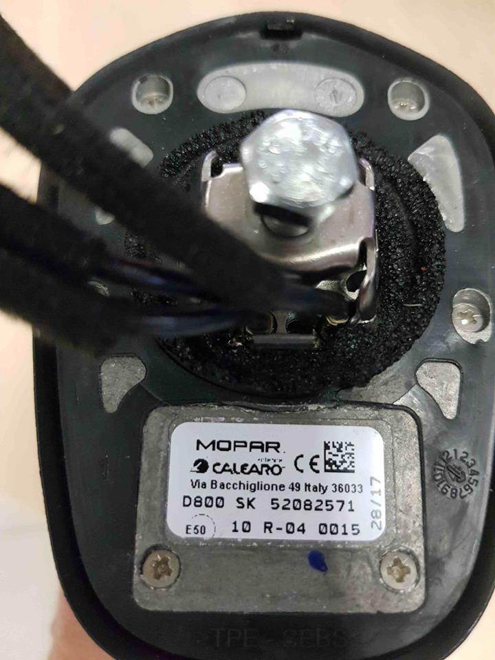

Questo conferma che l'antenna (supporto)
Visualizza allegato 180997
Visualizza allegato 180998
... da sola non serve a nulla, servono anche amplificatore e filtro (come diceva giustamente paolomartini)!
Visualizza allegato 180999
I prezzi sono proibitivi, la sola antenna contenente radio+GPS+DAB (supporto con codice 52082571) in foto, originale, costa sui 140 euro... Poi c'è il resto + il montaggio.
Penso proprio che, a questo punto sia meglio rinunciarvi, troppo dispendioso ed inutile, facendo un'analisi costi/benefici. Pensavo che spendendo 20/30 euro per un antenna DAB risolvevo il problema, ma tant'è!

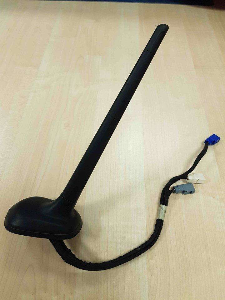

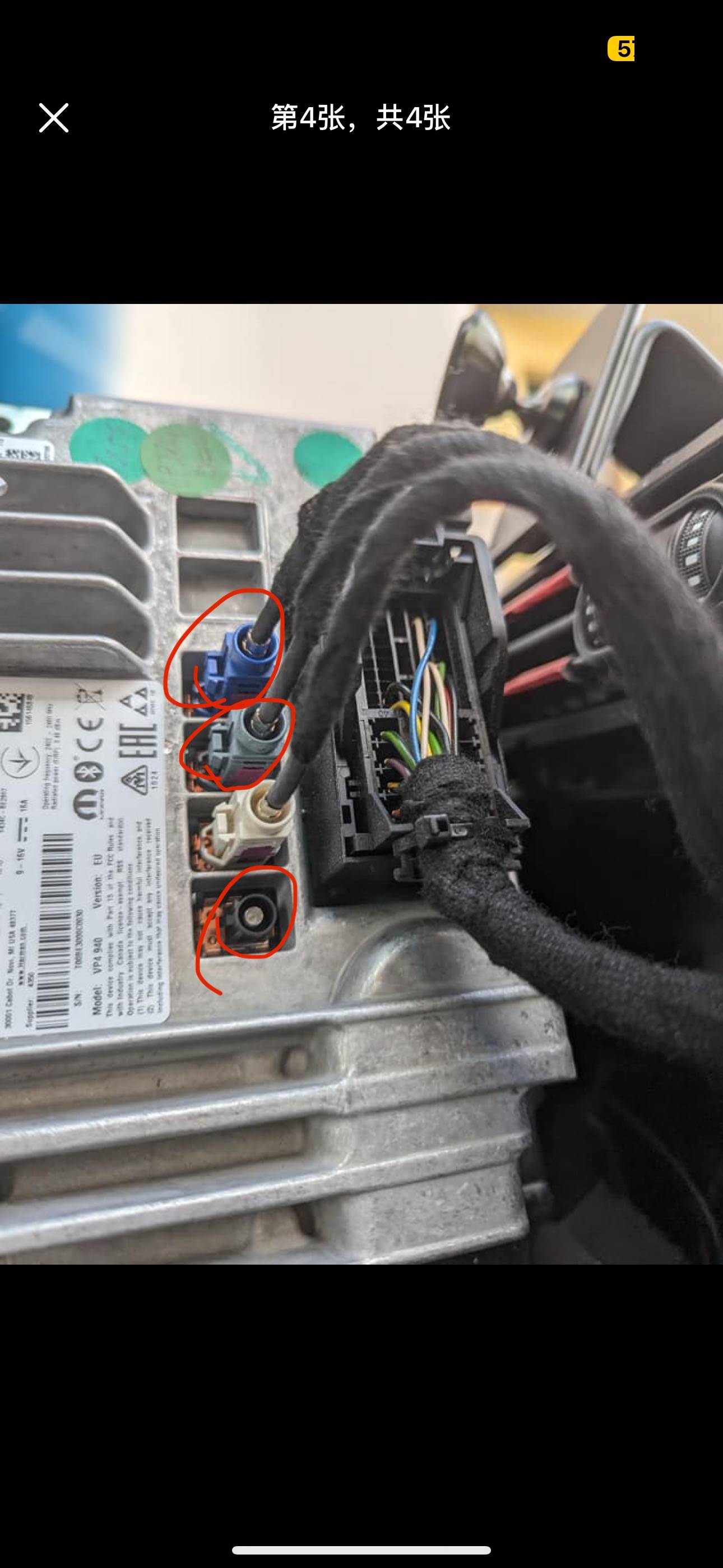

nella macchina trovo cavi antenna bianca pronta e in fianco c’è altri due attacchi lasciati penso che sono per questi due attacchi qua il blu e grigio
    353.9 KB · Visualizzazioni: 99
    73.4 KB · Visualizzazioni: 99

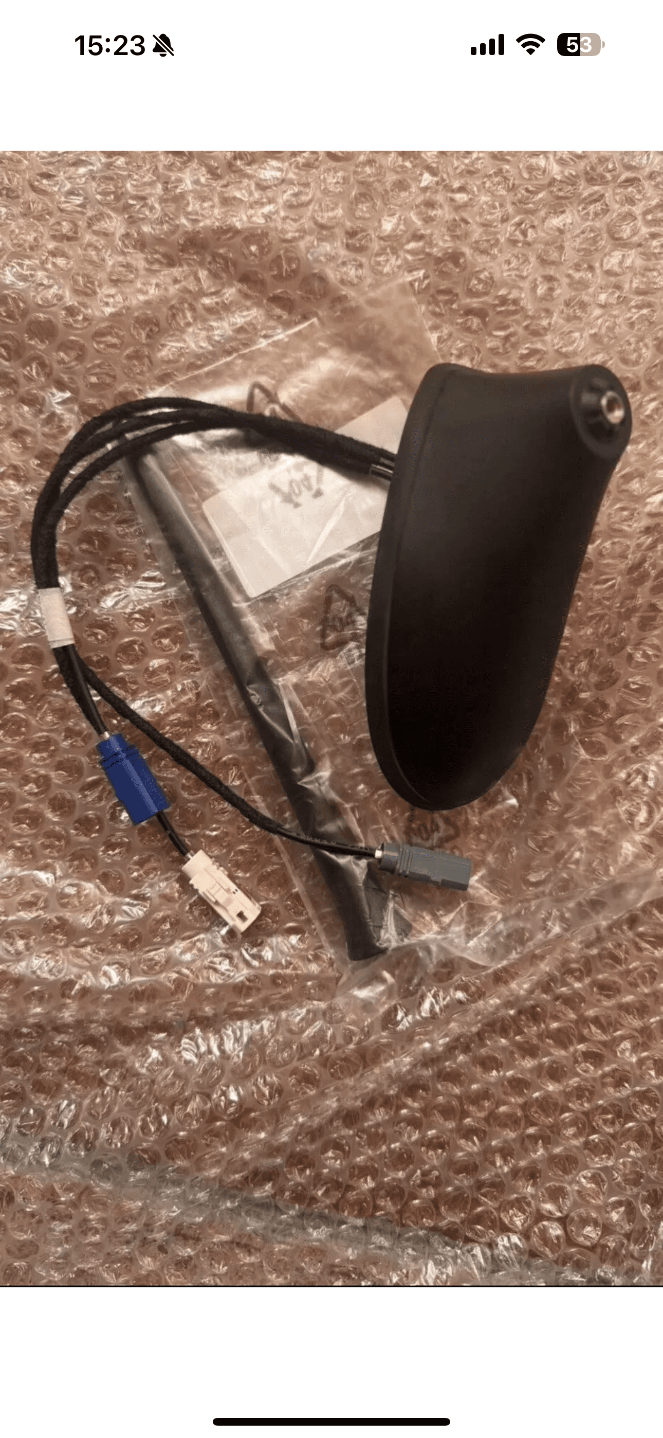

Pensando che mi basta cambiare questa antenna tetto e uso quelli due attacchi fakra per attararli fino al Uconnect 6.5
    1.1 MB · Visualizzazioni: 117
    187.6 KB · Visualizzazioni: 100

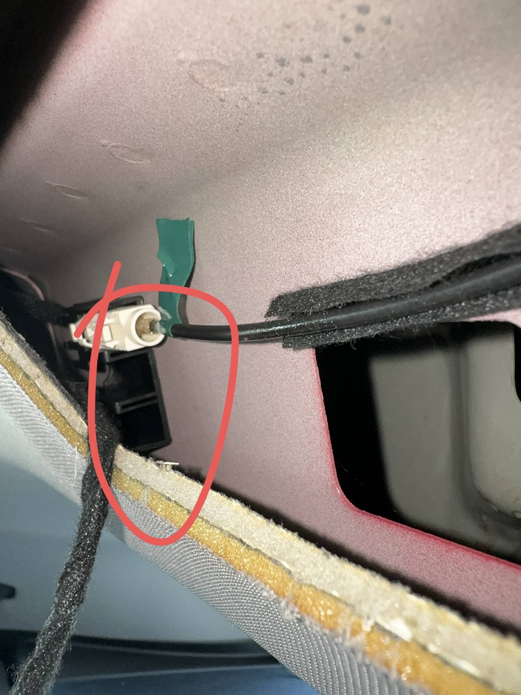

Se sostituisco questa antenna tetto e uso quelli due attacchi fakra

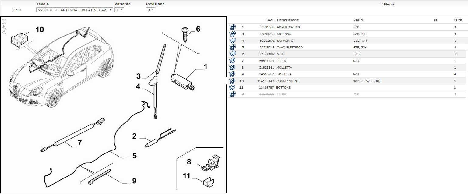

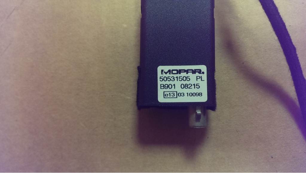

Ho recuperato dal keyeper i componenti installati sulla vettura donatrice del mio uconnect 6.5 live e alcuni componenti non so a cosa servono e magari sono quelli che ci vogliono. 1 e 7 ???Visualizza allegato 180995
ma per tutte tre cavi ogni uno di loro servono un amplificatore e filtro ?
