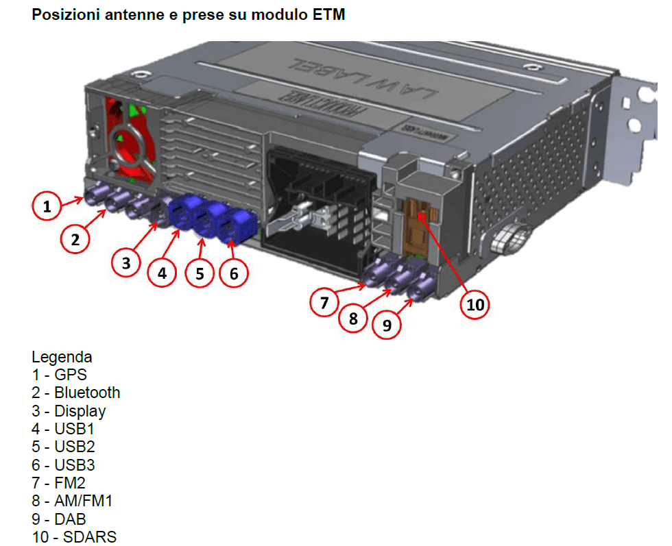

L'antenna si attacca alla presa Fakra 9 qui sotto:

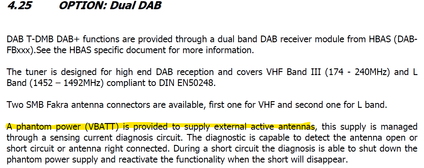

Ho recuperato le informazioni per l'ETM Magneti Marelli che monta BMW (quasi identico all'ETM Giulia versione 1, tranne la presenza di un lettore CD), e leggo:
Quindi la cosa mi fa ben sperare, sebbene la versione per BMW abbia 2 connettori per le 2 antenne a frequenze diverse, e non una come per la nostra ETM.

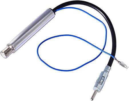

Ne ho montata una uguale, alcune versioni hanno un piccolo modulo tubolare per poterle alimentare. L'alimentazione la prendono con un cavetto blu/striato bianco che va collegato alla sorgente. In questo caso specifico all'ETM.
Grazie, se possibile vorrei montarla senza aggiungere l'alimentatore discreto, c'è da provare a vedere come va :)

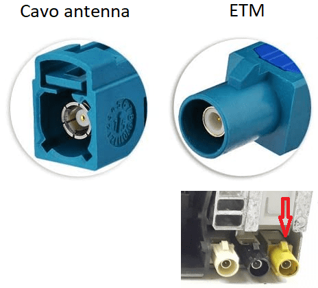

Che spinotto ha quella che hai preso?
Chiaramente il modulo rimane nell'alloggiamento dove c'è la sorgente non lo vedi in giro pendolare o nel montante...

Spinotto Fakra femmina, come nella foto dell'antenna sopra, che poi è quello che monta (maschio) anche l'ETM:
Ma non è lo spinotto il dilemma: è se anche sulla nostra Magneti Marelli, come su quella BMW, è presente la phantom power (VBATT) sul cavo antenna, per alimentare l'amplificatore.

L'antenna dab è alimentata IN LINEA, ovvero è alimentata dal cavo segnale. Si chiama "phantom power" (alimentazione fantasma), proprio perché non si vede con cavi a parte. Non ha cavi apposta per alimentarla.
L'ETM dovrebbe avere il "phantom power", ed è quello che sto chiedendo (se qualcuno lo conferma o meno).

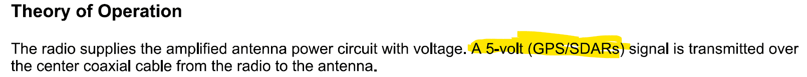

La parte importante è:
