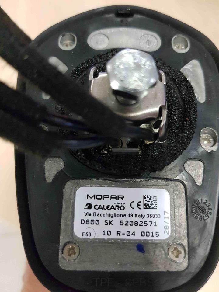

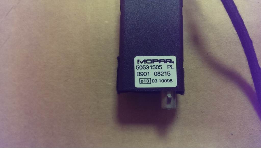

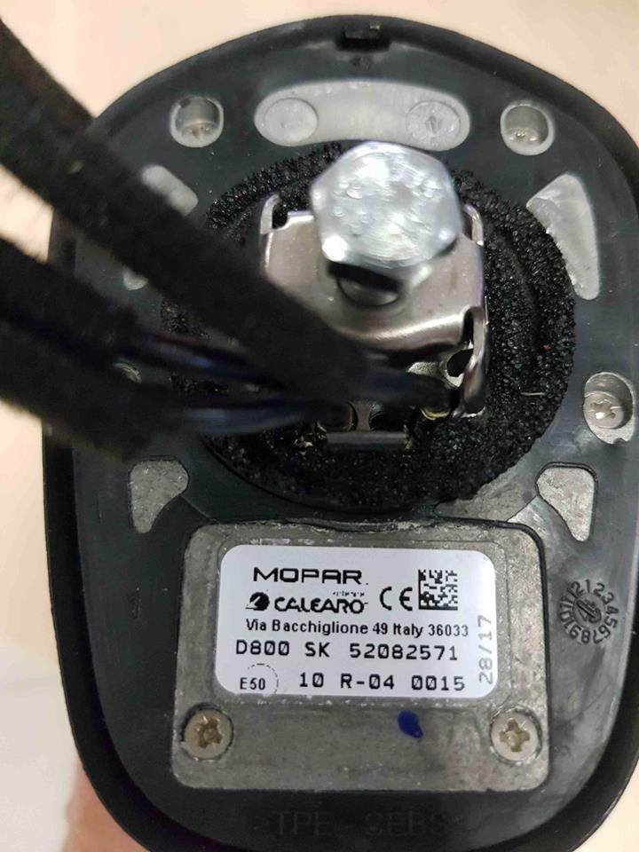

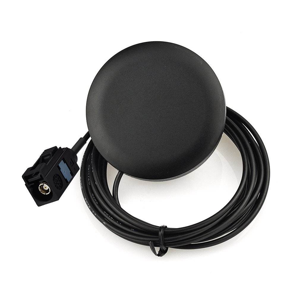

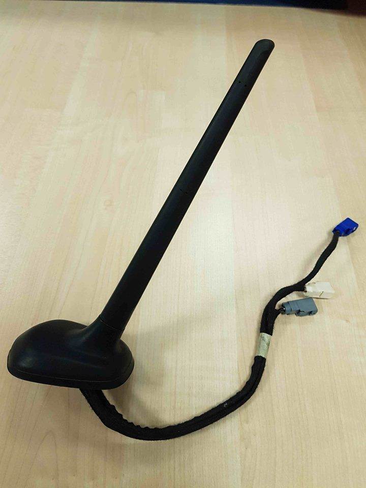

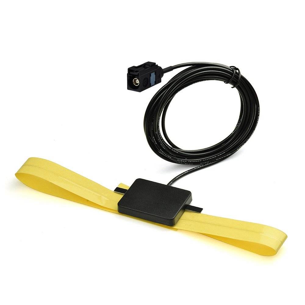

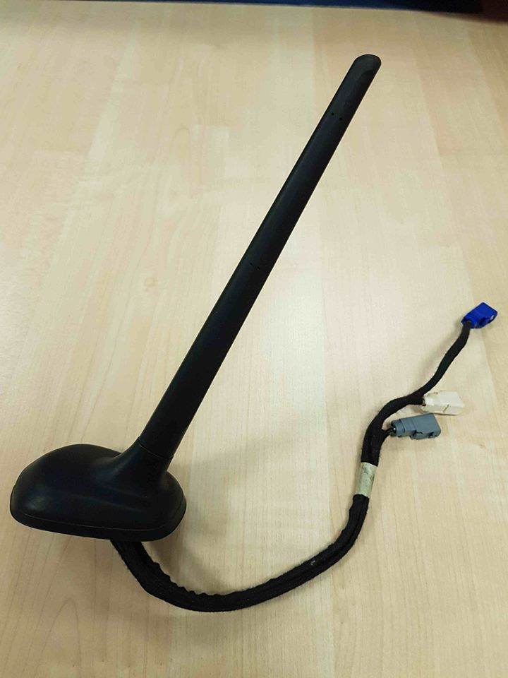

Queste le antenne DAB finora provate e posizionate nello spazio libero dietro l'Uconnect 6.5, chi più chi meno, nessuna ha raggiunto un risultato soddisfacente e tutte regalano l'errore nel BC dell'auto...
Antenna DAB FIAT 500X 500L Renegade JEEP ALFA Mito Giulietta FAKRA ATTIVA 2,5 mt

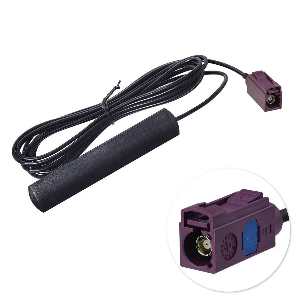

Eightwood DAB + Antenna Fakra Adapter Antenna GSM 2dBi 824-960MHz 1710-1990MHz Fakra presa"D" con 3m 9,8ft per GSM/UMTS / HSPA/CDMA
Eightwood Fakra Adapter DAB + Antenna Digtial Autoradio AM/FM Anlog Radio Montaggio su vetro Antenna DAB Fakra"A" Jack Black 3m 9,8ft Fakra
Eightwood Fakra Adapter DAB + Antenna Digtial Autoradio AM/FM Anlog Radio Montaggio su vetro Antenna DAB Fakra"A" Jack Black 3m 9,8ft Fakra Extension per Pioneer AN-DNB1 VW AUDI BMW
