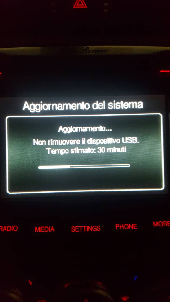

Altra domanda: durante l'aggiornamento, bisogna girare la chiave senza accendere la macchina, giusto?
Grazie ancora, Mario

come vuoi, io l'ho fatto girando il contatto su MAR senza accendere, puoi farlo anche con macchina accesa....

Scusate, per curiosità: a voi quanto ci ha messo ad aggiornare?
Ci vogliono davvero 40 minuti?
Grazie, Mario
No 20 25 minuti.
Macchina su Mar per tutto il tempo. Occhio all'eventuale batteria scarica.
La chiavetta va messa dopo aver acceso la radio.
Almeno a me è stato così che ha iniziato ad aggiornare.
Più che altro, è questo che mi fa paura. La mia batteria ha ormai più di 3 anni sulle spalle, e non vorrei che la sfiga la facesse scaricare proprio durante l'aggiornamento ...

fallo a macchina accesa allora
Bonmario mentre fai aggiornamento spegni drl e metti un carica batterie ho fatto anche io ieri sera aggiornamento tempo totale una 40na di minuti, e a scanso d'equivoci ho messo un mantenitore

i 30 minuti so o qualcuno di più
Inviato dal mio SM-G920F utilizzando Tapatalk
Si nella schermata di aggiornamento c'è scritto 30 minuti ma non mi è sembrato durasse così tanto.
Ho aspettato in piedi in officina e più di 30 minuti mi sarei suicidato
