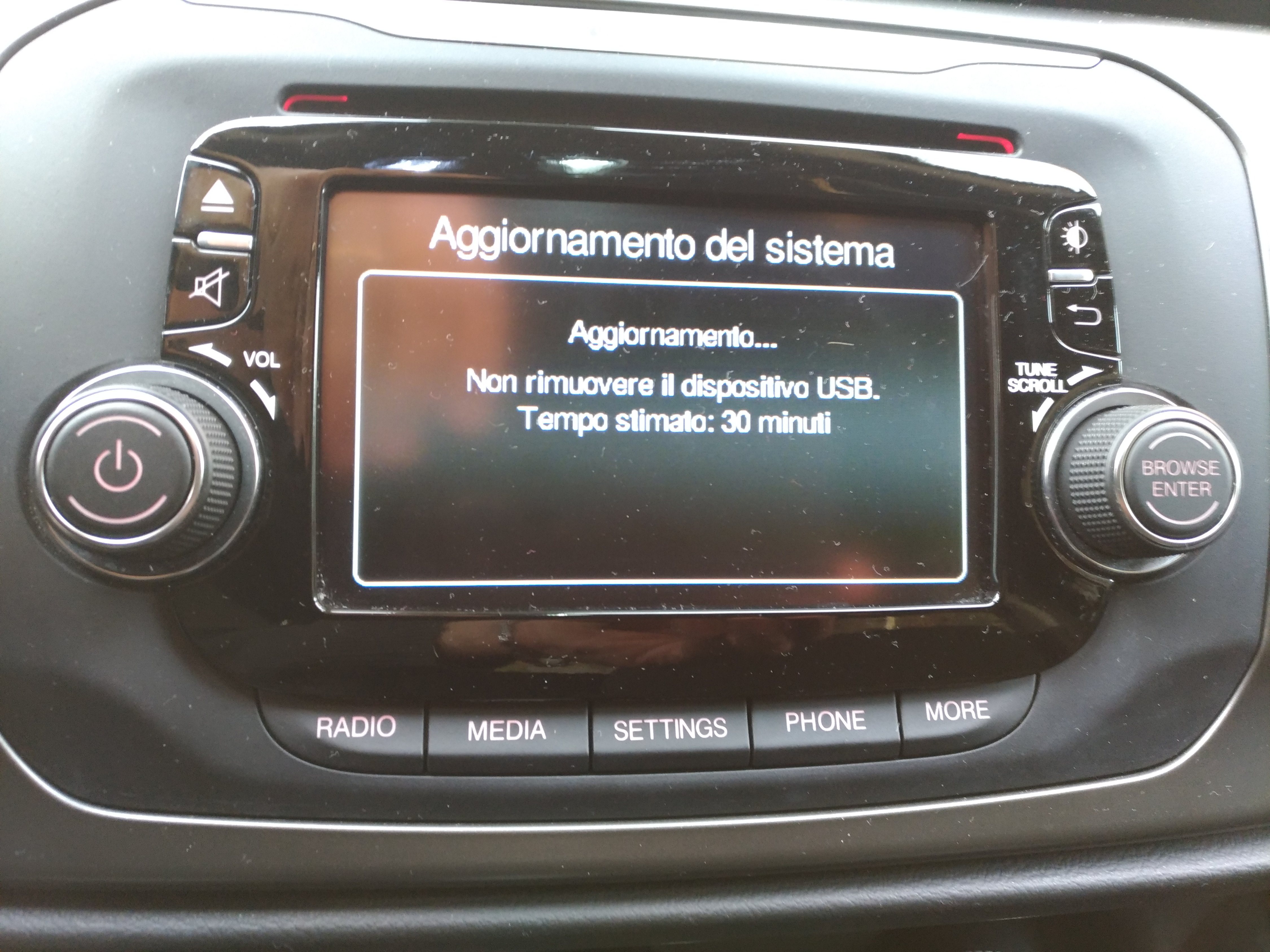

Aggiungo che :
Ho fatto stasera un test più approfondito di tutte le funzioni dell'autoradio.
Appena acceso, col tasto Apps, non avevo più la voce "UConnect live" e le icone erano disposte in maniera diversa. Per risolvere, sono andato su impostazioni e ho resettato le applicazioni.

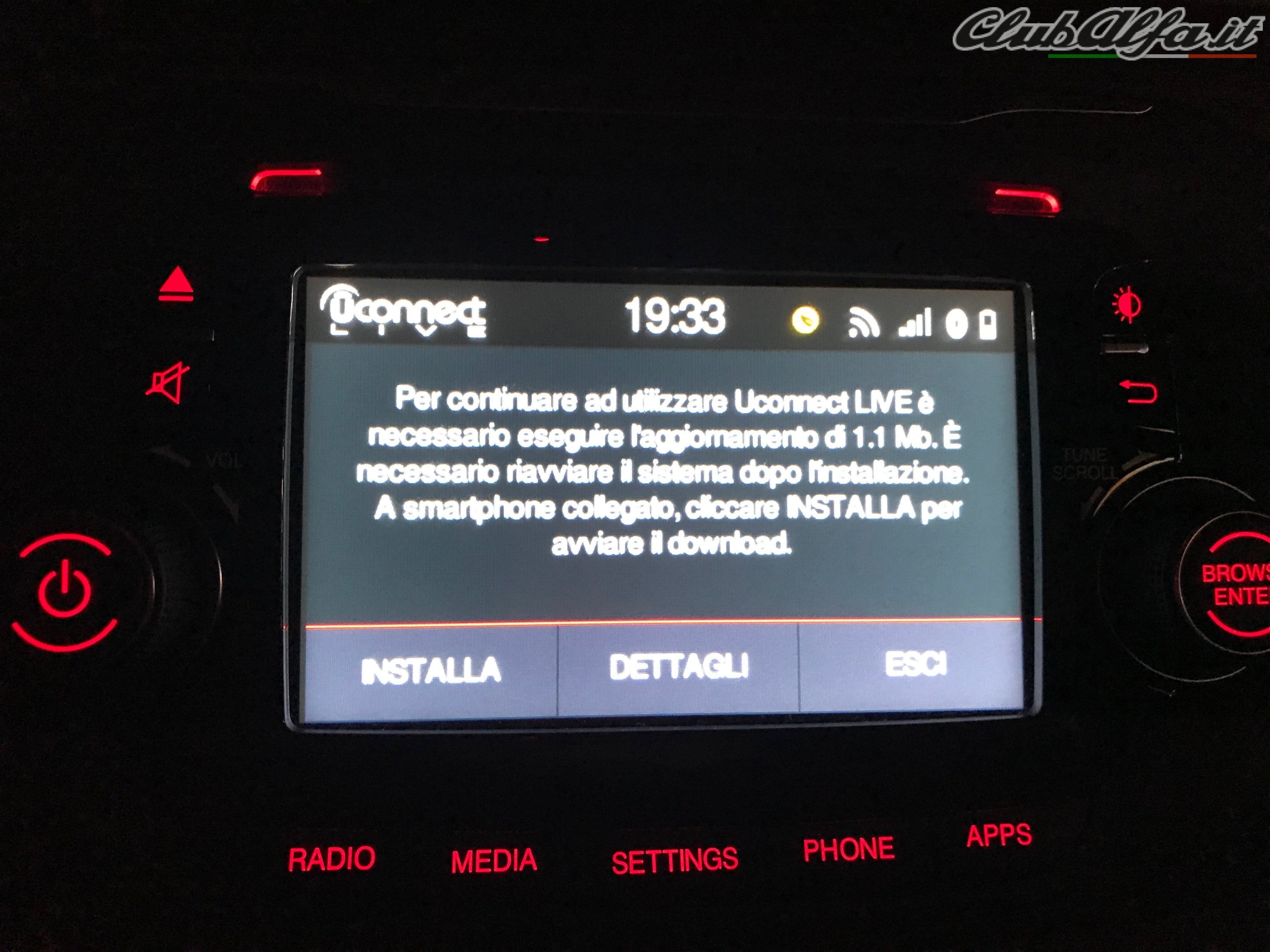

Dopo di questo, il sistema mi propone sempre l'aggiornamento dello UConnect Live, dicendo che se voglio usare le funzioni UConnect Live devo fare l'aggiornamento.
Gliel'ho fatto fare almeno 5/6 volte, ma ogni volta che si riaccende, dopo 10 minuti, mi ripropone questo aggiornamento ( allego foto ) .
Consigli ?
in alcuni casi risulta un errore nel bc che va cancellato con diagnosi anche elm327 e mes o alfaobd e poi eseguire un riallineamento proxy. Xo prima di fare questo prova a staccare la batteria x 10 minuti poi la ricolleghi facendo i vari reset vetri sterzo etc.... poi eseguire un reset da impostazioni dell uconnect collegare lo smartphone in bt e rifare scaricare l aggiornamento.

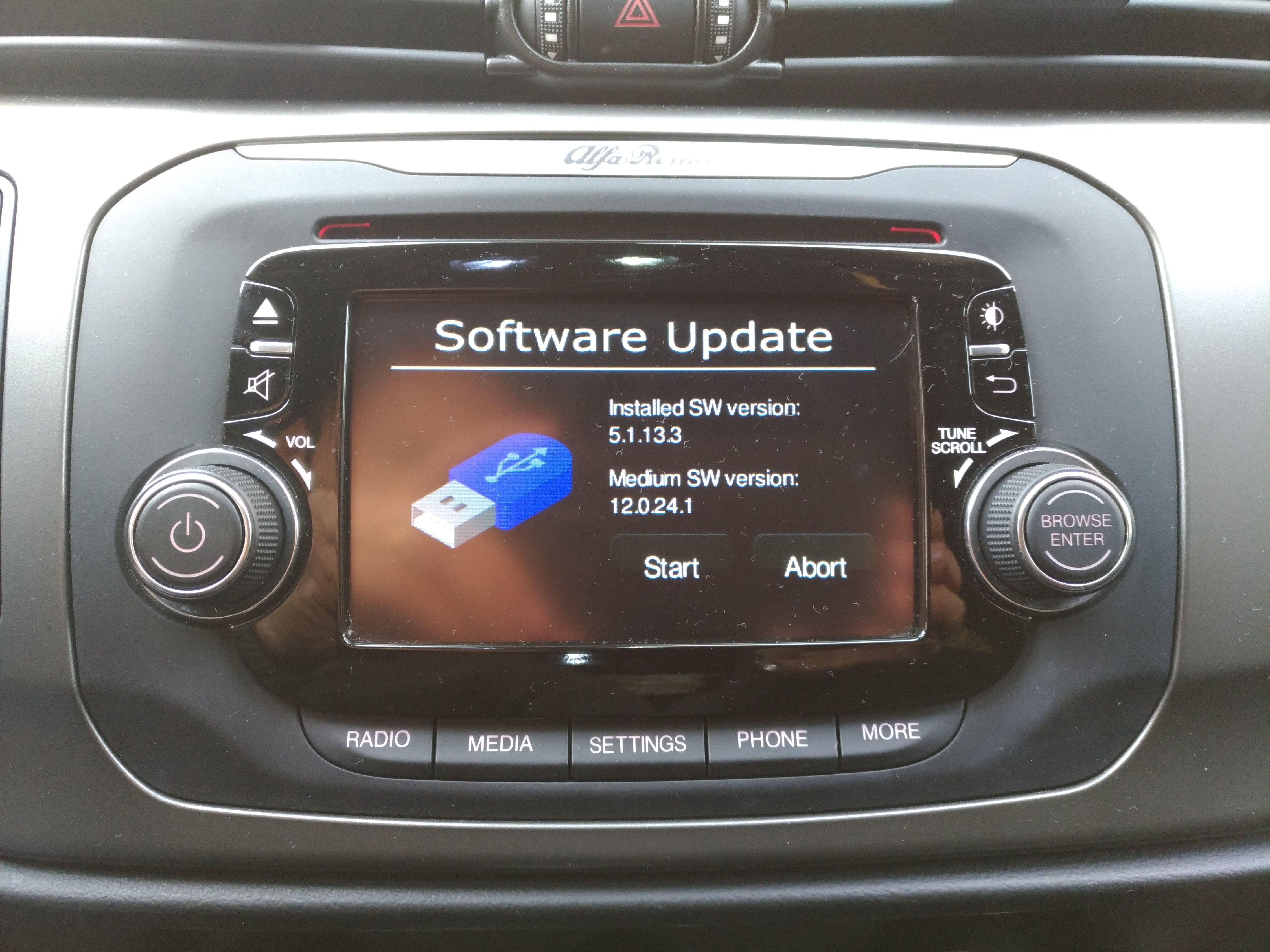

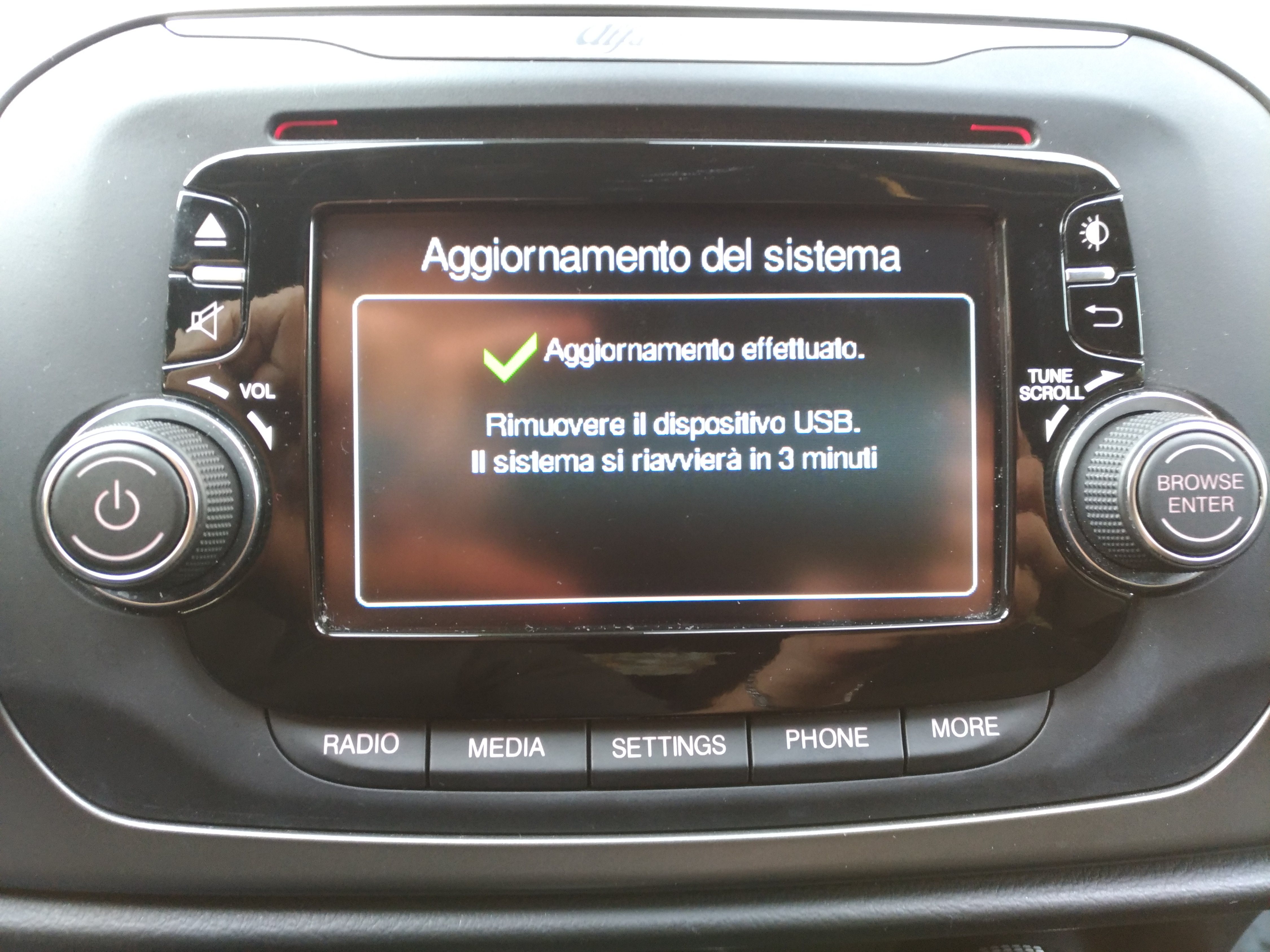

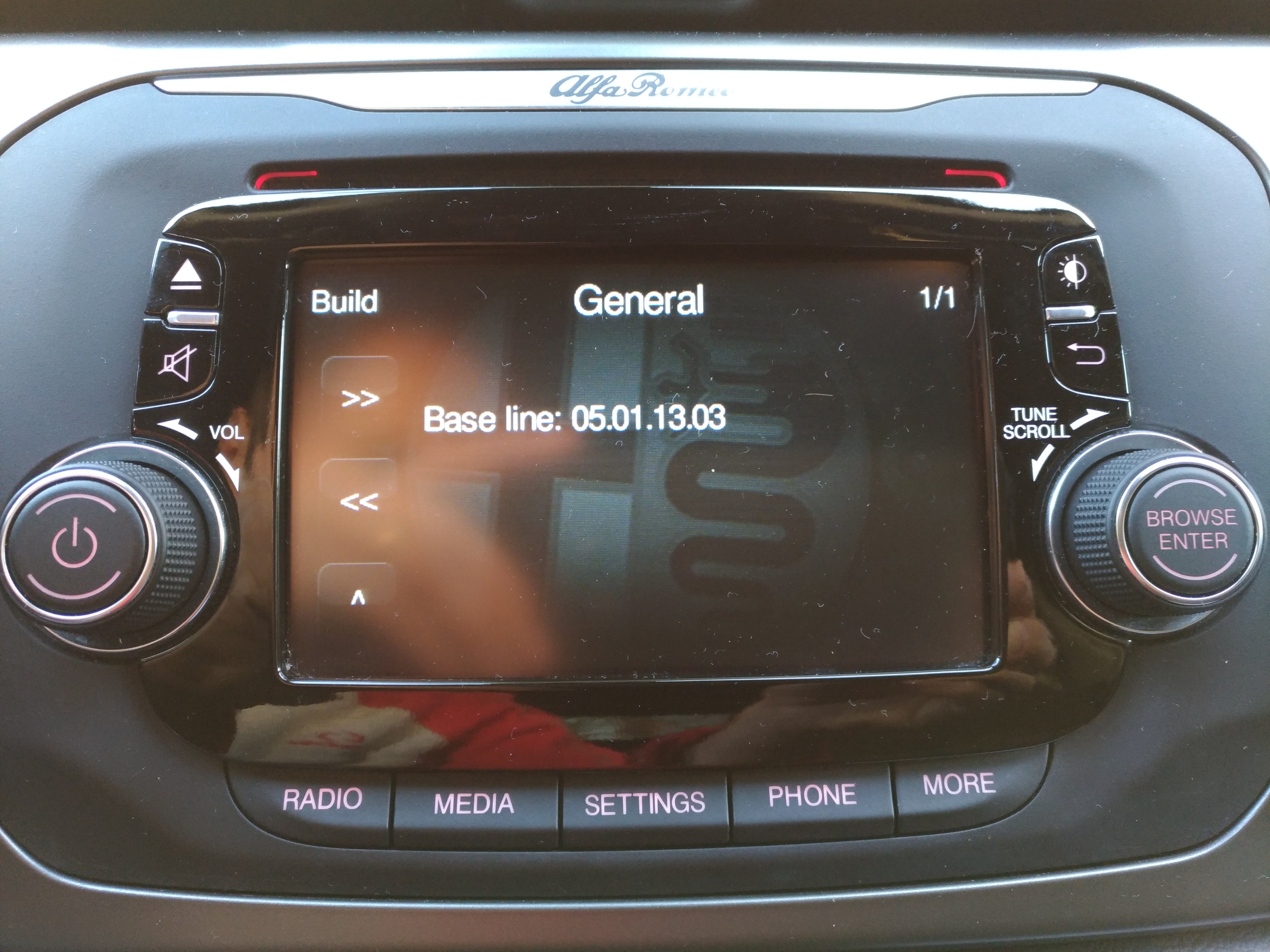

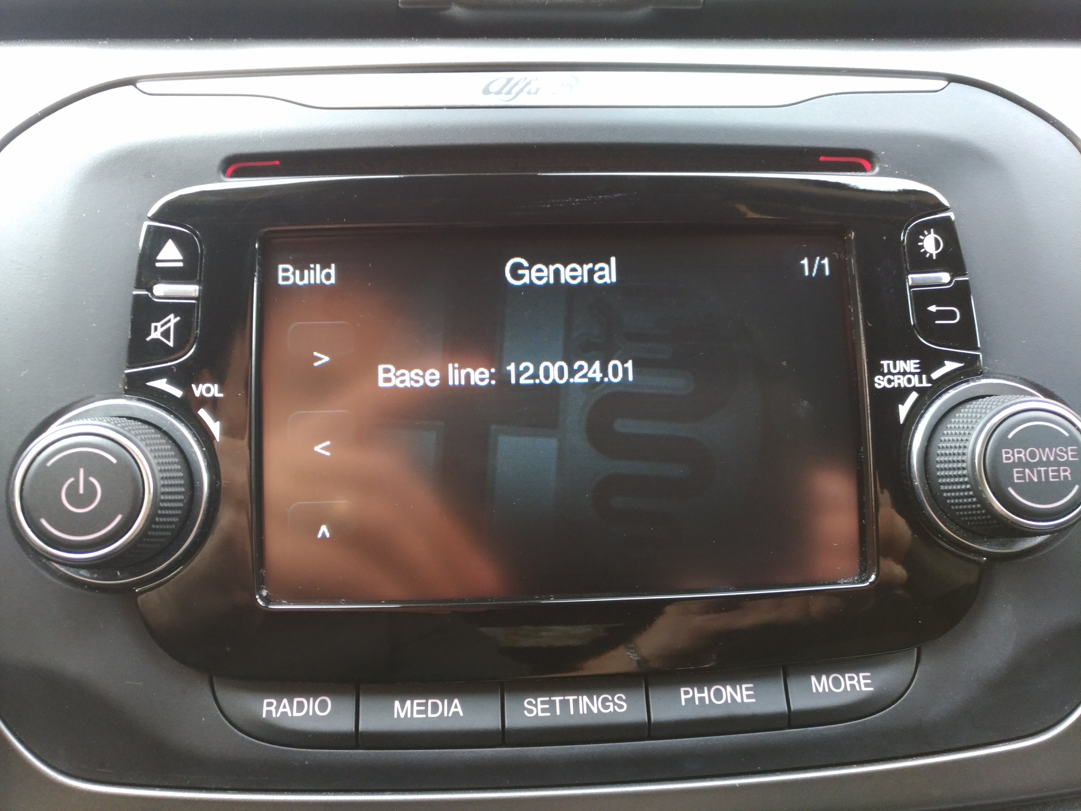

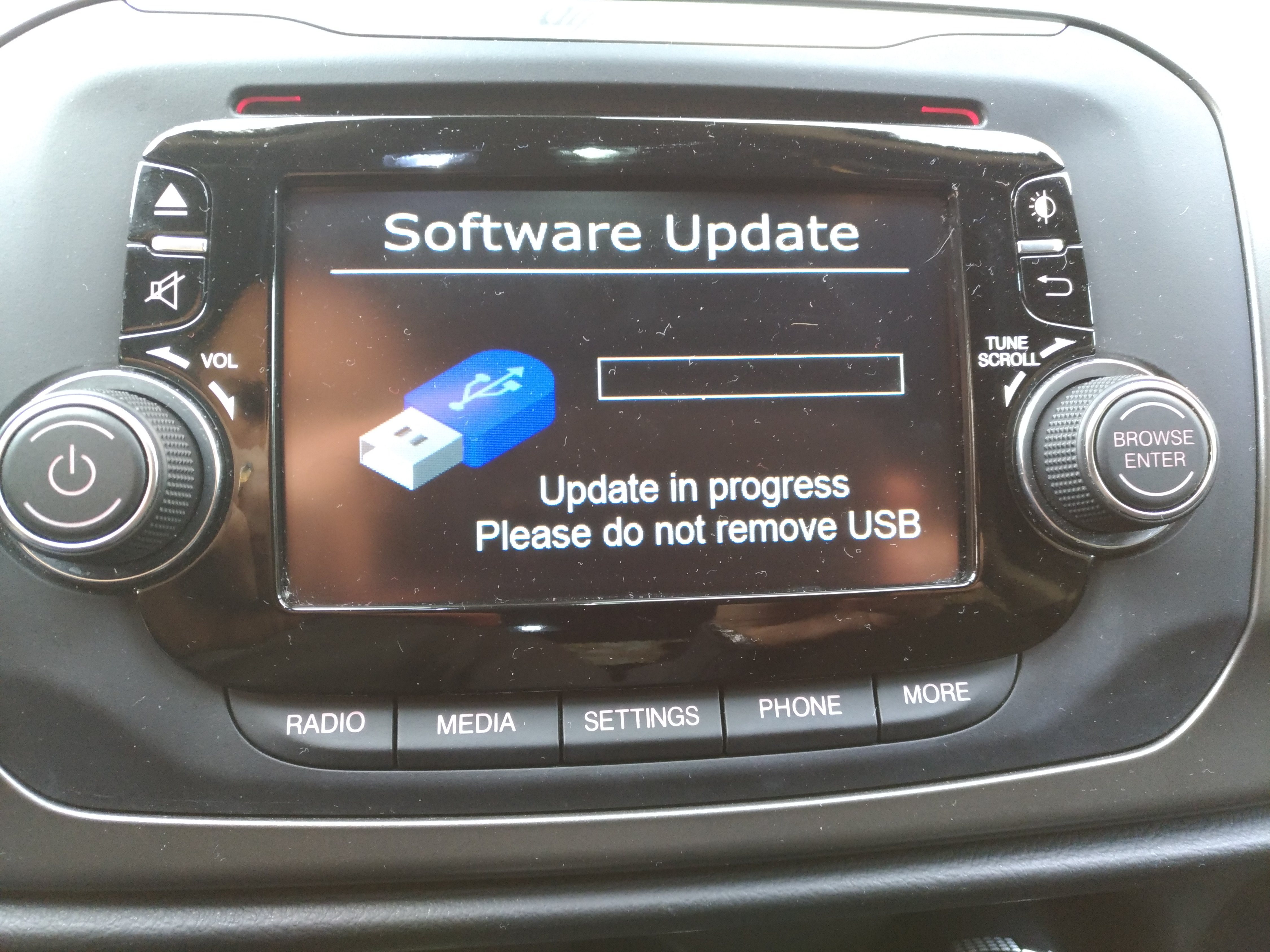

Ciao a tutti, io ho eseguito l'aggiornamento oggi e devo dire che tutto è andato come da programma. Vi allego un paio di foto in sequenza....
Grande Pissa!
