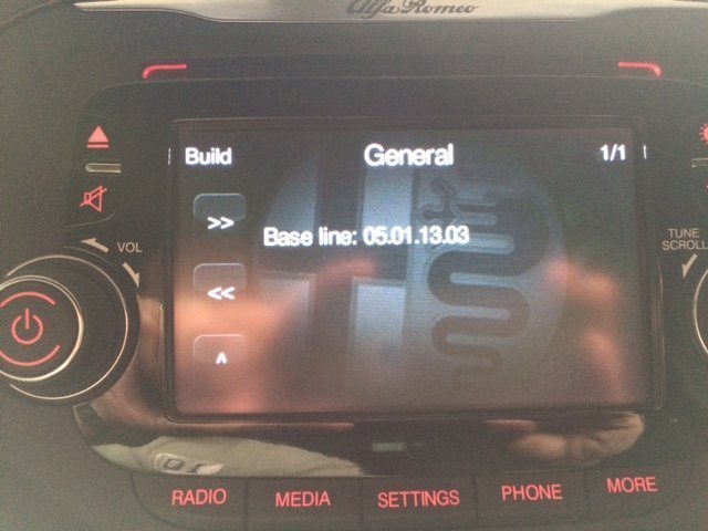

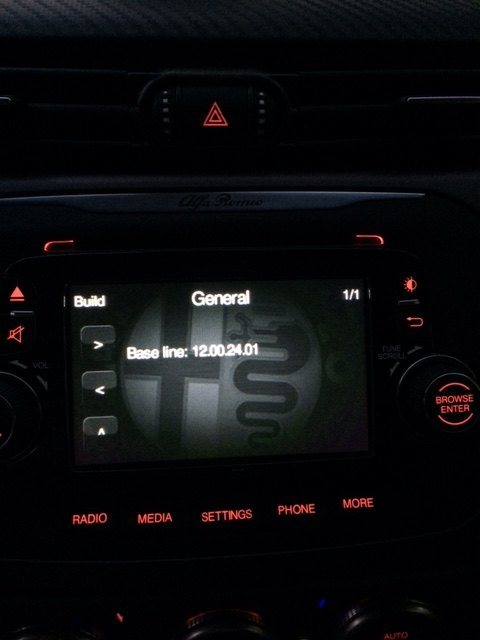

Buongiorno a tutti, anch'io questa mattina mi sono deciso ad aggiornare l'UConnect della mia Giulietta Sprint. Ho eseguito l'operazione con l'auto in movimento nel tragitto casa/lavoro.
Per prima cosa funziona tutto, poi ho notato migliorie nella gestione della schermata telefono in cui è stato aggiunto l’operatore e in alto a sx riporta anche la stazione radio in ascolto o altra sorgente USB/CD (prima no). Quest’ultima cosa cioè l’indicazione della sorgente in uso la fa anche cambiando i vari menù presenti. Per il resto m’è parso più veloce ad indicizzare la chiavetta contenente le canzoni, quando l’ho reinserita.
Prima
Dopo
Grazie a tutti voi, ma soprattutto a Pissa per aver reso disponibile l'aggiornamento.
Marco
