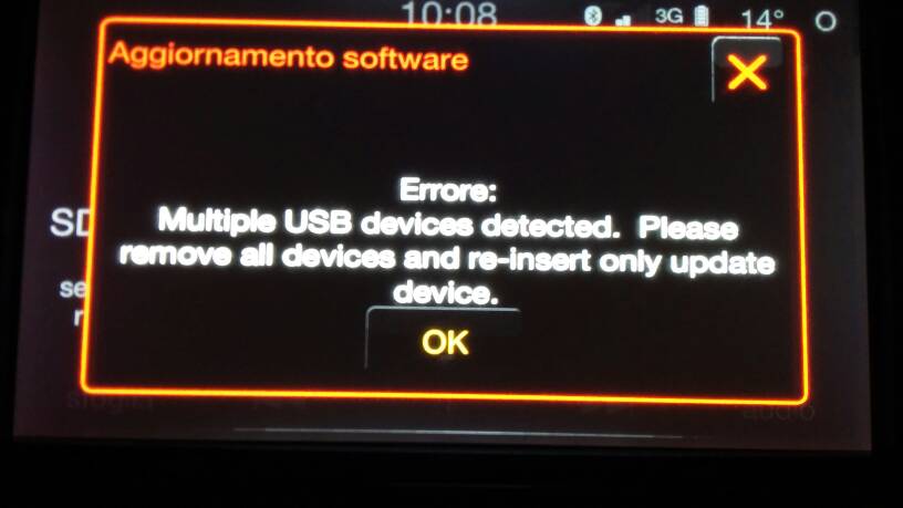

Ha fatto scaricare il file ad un amico, formattato non veloce in fat 32, decompresso e fatto la verifica e dice file is good, ma quando la inserisco nel uconnect non trova gli aggiornamenti, non parte per niente, potrebbe essere il fatto che aprendo da pc il file è tutto dentro una cartella con il nome file, lo stesso di prima ma tutto in cartella, forse la cartella non deve esserci?
O forse il fatto che su i nomi di ogni file non è presente l'estensione, per esempio. exe.
i file devono essere direttamente nella root della chiavetta non in altre sottocartelle, per le estensioni non importa è solo l'impostazione di visualizzazione sul pc.

Scaricato il file formattato la pennetta non in modalità veloce ed estratto il file direttamente sulla pennetta...vi dó conferma più tardi...ma l'aggiornamento mappe non si trova da nessuna parte?
Sono riuscito anche io ad aggiornarlo,un sentito ringraziamento a tutti gli utenti che mi hanno aiutato con i loro suggerimenti ed uno in particolare all'utente Campotino che ci ha postato il file
