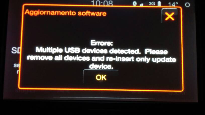

Ragazzi a me esce questa schermata

Ha fatto scaricare il file ad un amico, formattato non veloce in fat 32, decompresso e fatto la verifica e dice file is good, ma quando la inserisco nel uconnect non trova gli aggiornamenti, non parte per niente, potrebbe essere il fatto che aprendo da pc il file è tutto dentro una cartella con il nome file, lo stesso di prima ma tutto in cartella, forse la cartella non deve esserci?
O forse il fatto che su i nomi di ogni file non è presente l'estensione, per esempio. exe.
Sulla pennetta metti i file senza cartelle puoi mettere anche solo il file iso. Gli altri file servono solo x controllare da pc se l iso è valida
